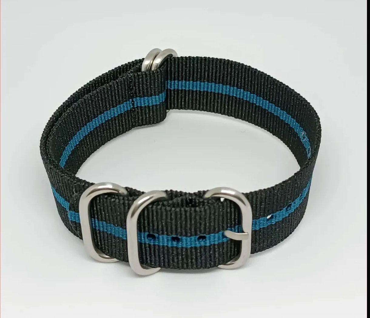

Друзья, может кто такой ремешок находил в продаже? Весь AliExpress пересмотрел, но так и не смог найти. Сам Восток тоже не продаёт, только с голубой полосой у них остались, а хочется с синей - с каким раньше поставлялись космодайверы...

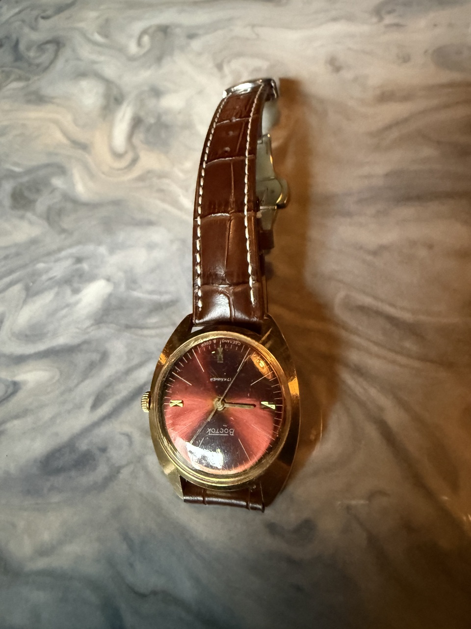

Имеются старые часы восток 80х годов на 2409а, хочу восстановить, можете подсказать от какой модели может подойти задняя прозрачная крышка (диаметр 33 мм)?

К этой модели прозрачных крышек нет.
Да и не стоит колхозить, таких часов в таком состоянии всё меньше и меньше.
Они и так хороши своей аутентичностью.
