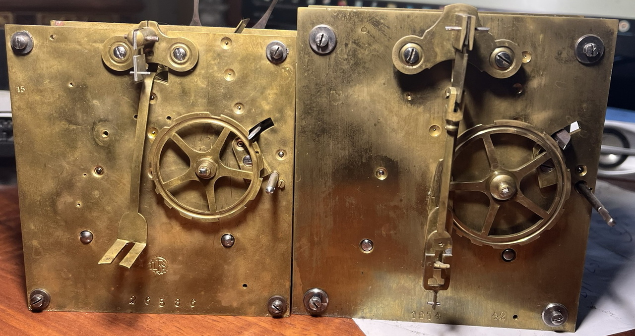

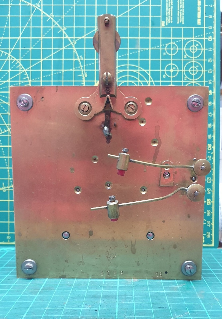

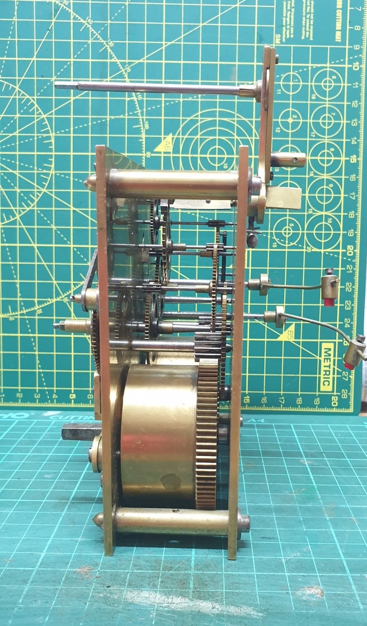

На американском форуме редкий калибр LFS https://mb.nawcc.org/threads/help-re...please.216189/
ID:	3832671 Нажмите на изображение для увеличения
ID:	3832672 Нажмите на изображение для увеличения
ID:	3832673 Нажмите на изображение для увеличения
Fugit irrevocabile tempus
Эти 6 пользователей сказали Спасибо! TatynaS за это сообщение:
koshky (31.03.2025), Letun (31.03.2025), NickFMS (31.03.2025), Oled (02.04.2025), Ostap (31.03.2025), Rolf1 (01.04.2025)
  #2143
Старый 31.03.2025, 16:49
Аватар для NickFMS
NickFMS NickFMS вне форума
Регистрация: 19.04.2015
Сообщений: 1,965
Сказал(а) спасибо: 4,138
Поблагодарили 3,341 раз(а) в 1,153 сообщениях
Да, тема 3/4 механизмов у LFS долгая и изобилующая многими вариантами. Даже с наборными трибами были 3/4 механизмы. В какой-то момент родился 112-й калибр, который выпускался вплоть до 30-х годов. Хотя, параллельно (до ПМВ) выпускались разные вариации. Судя по номеру, это одна из ранних версий.

Сообщение от TatynaS Посмотреть сообщение

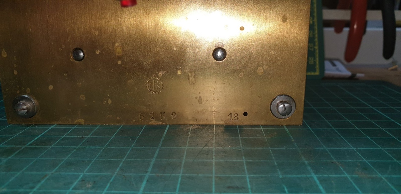

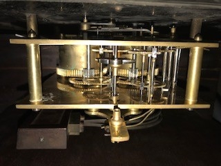

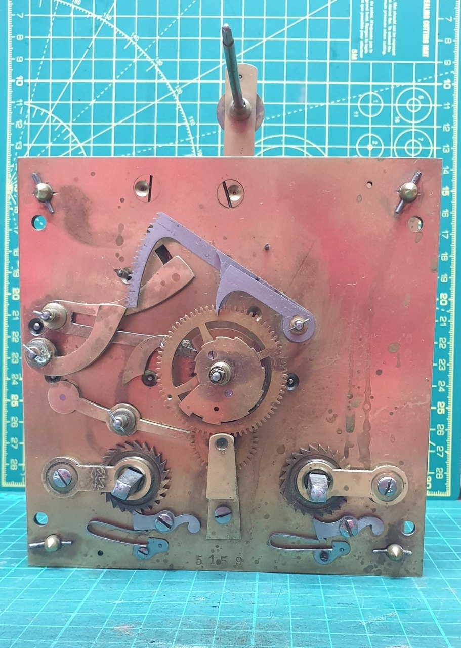

Владелец добавил фото механизма анфас:
Название: 5 159 mov front.jpg
Видно, что это и правда 3/4 часы.
И ещё он написал, что размер платин 129 * 129 мм.
Это весьма большой механизм получается. У 112-го калибра платины 113*113.
Хотя это была тенденция - экономия металла. Вспомним переход от 111-го (справа на фото) механизма к 126-му.

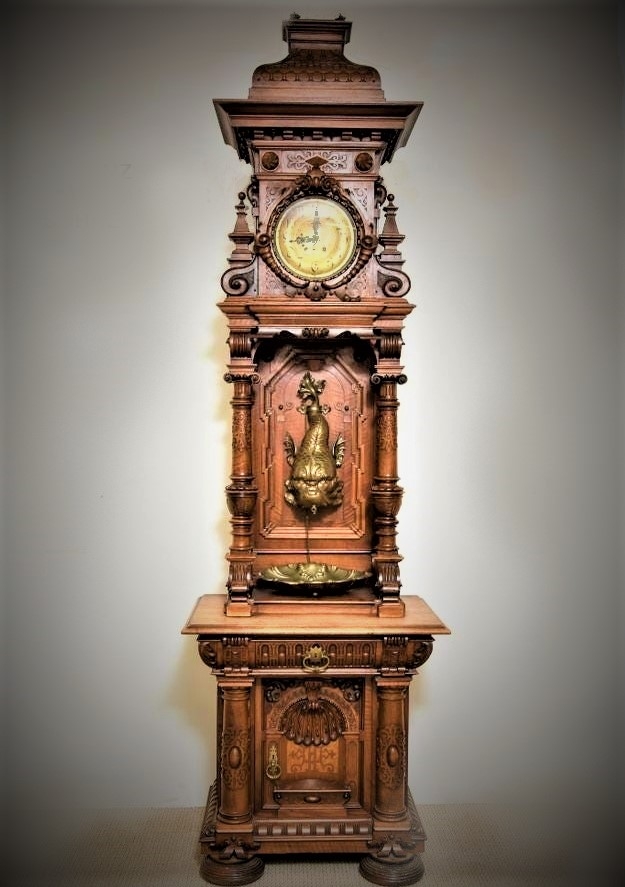

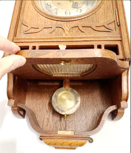

Интересно, что этот механизм (5155) жил в напольных часах. Про них было на nawcc. Там же автор провел некое генеалогическое исследование по поводу имени Theodor Herbstrith рядом с датой 1895.

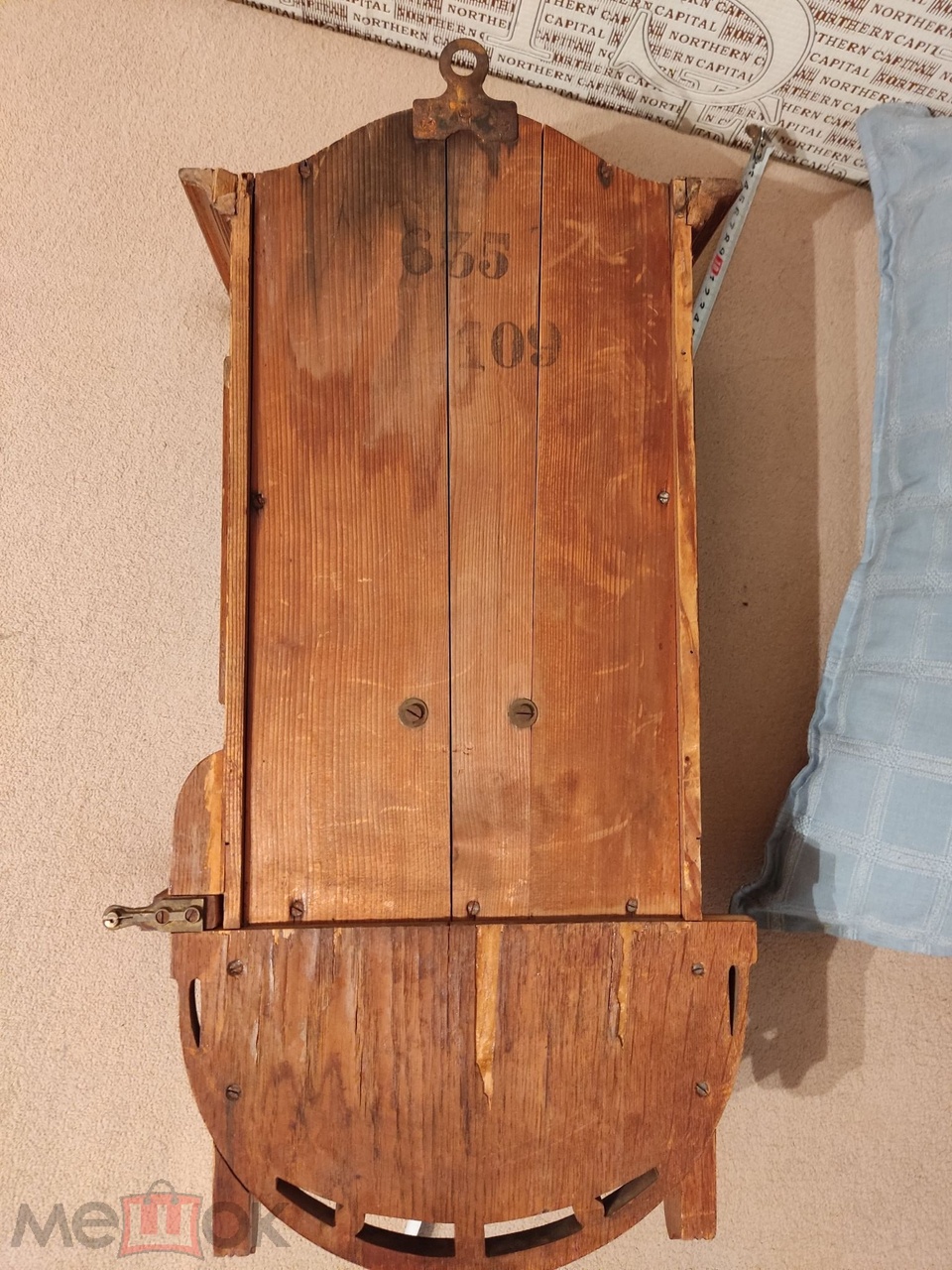

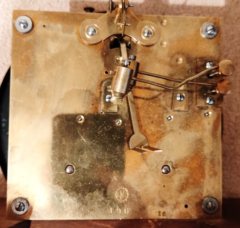

Можно определенно скзать про 3/4 механизм калибра 109. Размеров нет. Но есть фото механизма и штампа на задней стенке корпуса. Тоже один из предшественников 112-го.

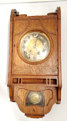

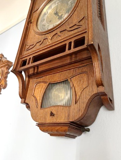

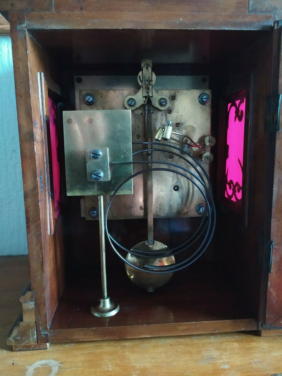

Ах, ещё один ящичек
Название: 002 788 clock.JPG
ID:	3838983 Нажмите на изображение для увеличения
Название: 002 788 clock 02.JPG
ID:	3838984 Нажмите на изображение для увеличения
Название: 002 788 clock 03.JPG
Его ещё и в тему ар(т)-нуво можно отнести, правда?

Сообщение от NickFMS Посмотреть сообщение
Ах, ещё один ящичек
Вложение 3838983 Вложение 3838984 Вложение 3838985
Коля, правда-правда, это я как любитель LFS и арт-нуво подтверждаю)
Была бы тема "Стёклышки", я бы и туда отнесла))
