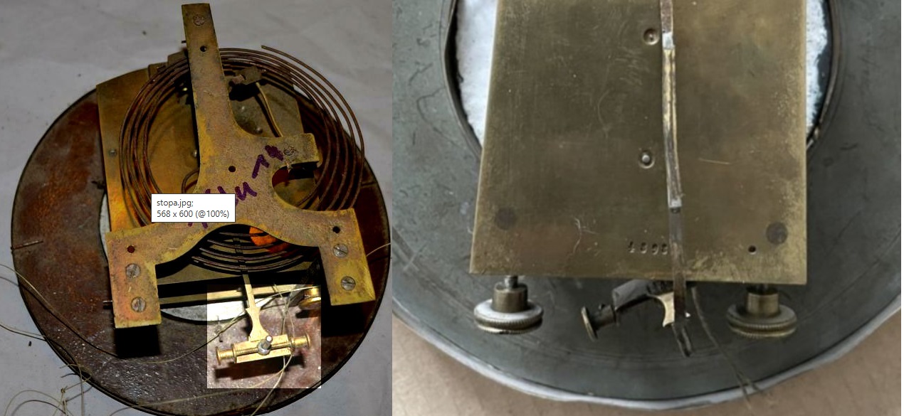

Сообщение от Yahagi Посмотреть сообщение
У меня есть свое представление об этом продюсере. Покажите, пожалуйста, маятник и крепление в коробке. Есть ли в механизме такой элемент?
Вот что прислал хозяин

Он это, он, на старом фото даже лучше было видно.

Этот кронштейн от фирмы Christian Stähle мы уже как-то обсуждали, он сделан по патенту DRP No. 44235 от 1888 года, выданного C. Hübner в г. Flensburg с названием 'Neuerung in der Befestigung der Werke bei Regulatoren' (новый метод крепления механизмов регуляторов). Описывал он такой способ подвеса механизма, который позволял бы ему поворачиваться по вертикальной оси для удобства обслуживания и настройки выкачки. В 1889 году Гёбнер дал право Кристиану Штеле использовать свое изобретение.
