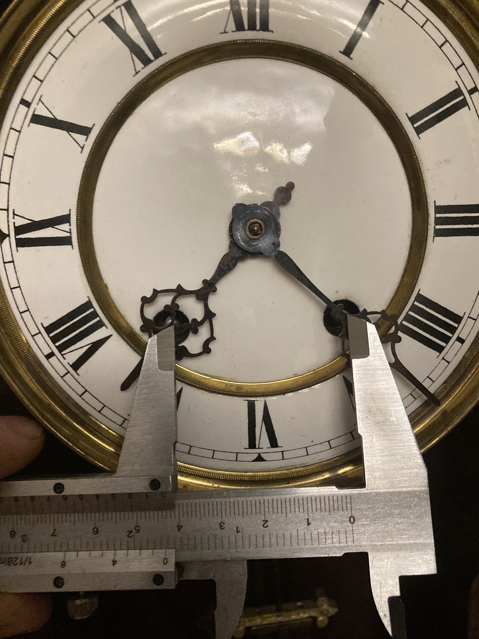

  #1945
Старый 19.10.2024, 19:31
Аватар для koshky
koshky koshky вне форума
Регистрация: 29.06.2012
Сообщений: 1,728
Сказал(а) спасибо: 3,624
Поблагодарили 1,632 раз(а) в 760 сообщениях
Как-то так…
Последнее фото - расстояние между платинами.

Я не поленился и сделал фотки своих 24 и 26.
Да, на 24 мех мой циферблат не встанет.

Тот кто идет не в ногу - просто слышит другой барабан. (Времечко)

Вот лучше просто цифрами написать тип механизма и расстояния по центрам , это насчёт циферблата. ( крайне не удобно на телефоне всё рассматривать)
По механизму куда нужны шестерни, размер барабана хода какой?
  #1947
Старый 19.10.2024, 19:54
Аватар для koshky
Сообщений: 1,728
31 мм между центральной осью и заводным отверстием и 44 мм между заводными.
Барабан померю, а как его мерить? Без зубьев?

Дома сейчас посмотрел 26 и 24 механизмы оба 2 кл. 26 с литерой В, 24 с двойкой. Размер по центрам барабанов 45 мм, центр стрелки-барабан 33 мм. В обоих случаях. Завтра ещё гляну что в мастерской есть.
Сообщение от koshky Посмотреть сообщение
С зубьями.

Ну 1 мм - 1,5 мм роли не сыграют.
26 механизм под это цифер встанет.
