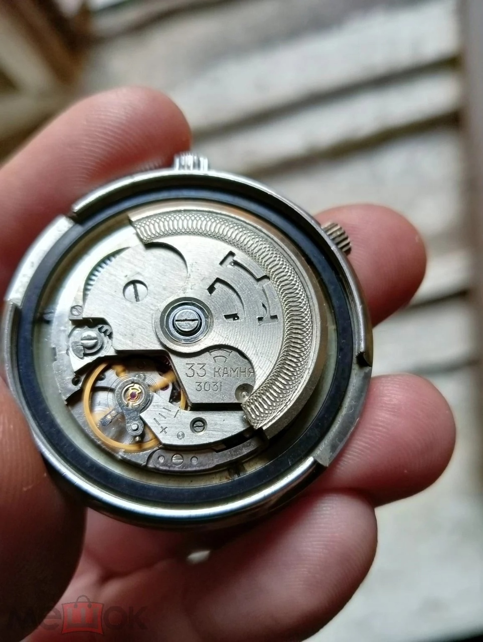

Освежим тему, ну и для статистики.
На Мешке - начальная цена 350 000 рублей, блиц 1 000 000 рублей.
https://meshok.net/item/316374221
ID:	3715736   Нажмите на изображение для увеличения
ID:	3715737   Нажмите на изображение для увеличения
ID:	3715738   Нажмите на изображение для увеличения
ID:	3715739   Нажмите на изображение для увеличения
ID:	3715740   Нажмите на изображение для увеличения
ID:	3715741   Нажмите на изображение для увеличения
ID:	3715742   Нажмите на изображение для увеличения
ID:	3715743   Нажмите на изображение для увеличения
