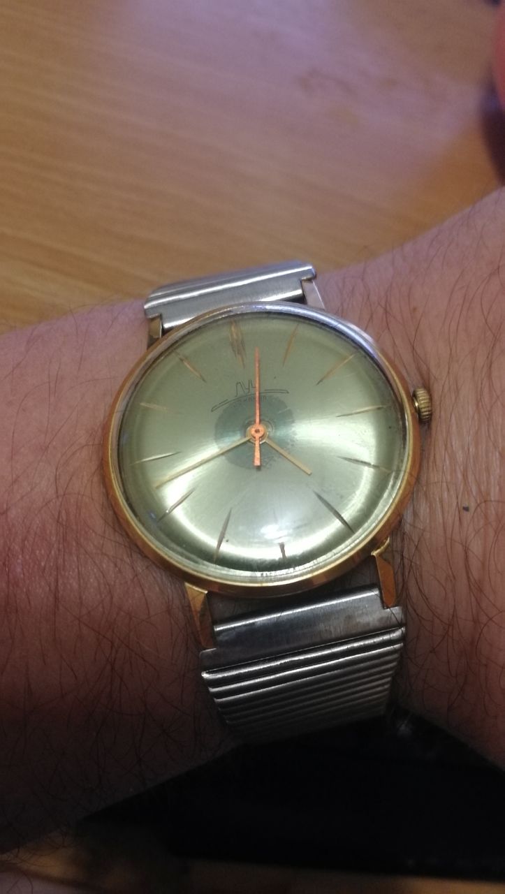

Однажды, один гей продал мне часы Луч вслепую, уверяя, что пятно мне просто кажется. Я мечтал о таком циферблате оливковом, но получил как мне сказали масляное пятно. На что продавец потом ответил - а що вы хотели за эти деньги? Но да ладно, он уже наверное сдох, гадёныш. Мне хочется каким то образом это пятно вывести. Тут однажды писали, что его вывести нельзя, но вдруг обновились технологии, и каким нибудь мылом или изопропиловым спиртом кто то решал эту проблему с подобными циферблатами?

Снимите циферблат, поместите его в маленькую не очень глубокую стеклянную "крынку" и залейте Бензином ZIPPO 3141 (топливо для зажигалок Зиппо). Пусть полежит там минут 10 или более. Потом самой нежной кисточкой, какая у Вас есть, не надавливая, просто пройдитесь по поверхности пятна. Как только вытащите циферблат из бензина - обдуйте его баллончиком сжатого воздуха или другим способом, чтобы бензин не высох, оставляя белые разводы. Их можно и вытереть потом, но лучше сразу сдуть бензин с поверхности. Хуже не будет, но может и лучше не станет, так как неизвестно каким маслом тот 3.14да1 его залил.

я уже потёр слегка кисточкой с дистилированой водой, и там где тёр слез лак но при этом, пятно не уменьшилось, только осветлился участок, где я тёр. Лучше бы не трогал. Сейчас надо либо не трогать дальше, либо полностью обдирать лак и как то лачить по новой. Лак наверное даёт глубину цвета и защищает от потемнения
было тёмное пятно по центру, а теперь ещё и светлый ореол вокруг Надо же было так допортить за каким то геем.

Тереть такой циферблат вообще нельзя. Последствия очень предсказуемы. Можно лишь "парИть" кисточкой над поверхностью.
Оставьте всё как есть или найдите замену циферблату.
