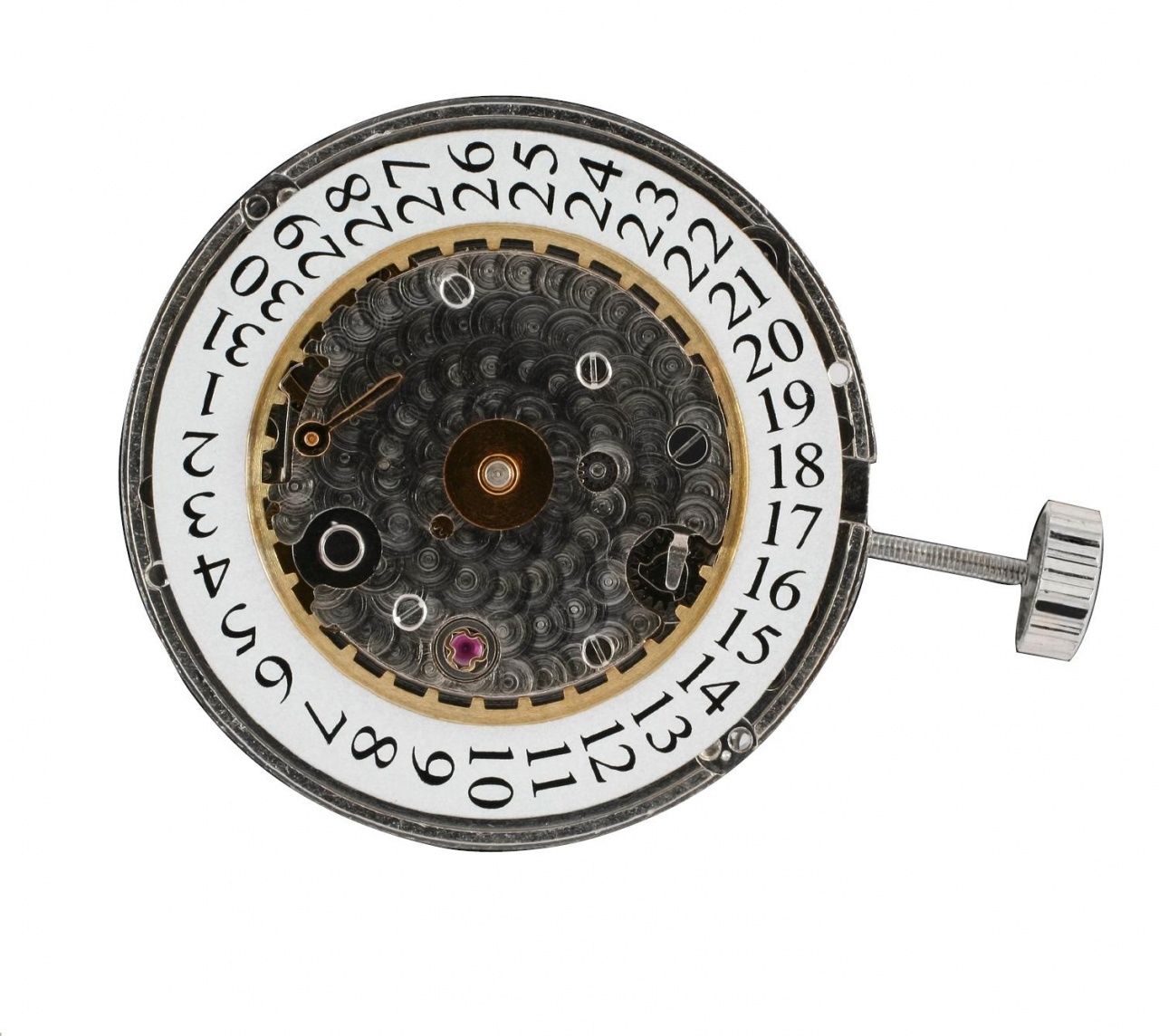

О новом французском автоматическом калибре "Ambre"
Французская Ambre Group представила свой первый автоматический часовой механизм, разработаный, изготовленный и собранный в Morteau, в Doubs department (французский производитель часов) и названный "Ambre". По заявлению Jean-Paul Boillot, директора по производству группы, для этого понадобилось два года работы специалистов Ambre Group.
Уже с момента начала выпуска этого калибра, он доступен в трех версиях, каждая из которых имеет функцию индикации даты. Первая из них является трехстрелочником с центральными стрелками, вторая - с боковым секундным циферблатом, третья - дополнена индикатором запаса хода.
Ротор с двусторонним автоподзаводом установлен на шарикоподшипниках. Калибр имеет запас хода 45 часов, 31 камень, балансовую частоту 28800 полуколебаний в час, функцию остановки секундной стрелки.
В будущем предполагается выпуск автоматического механизма "Ambre" с другими усложнениями, в том числе с хронографом, индикатором фаз Луны, вечным календарем, турбийоном, а также в скелетонизированном варианте.

О калибре JR1000
Каждые часы JEANRICHARD оснащены механизмом, разработанным и произведённым непосредственно в стенах собственной мануфактуры. Маркой был разработан свой собственный часовой механизм JR1000, а так же портфолио из 9-ти усложнений. Пять лет технических изысканий позволили прийти к реальному созданию этого механизма с автоматическим подзаводом, в котором используются технические решения, гарантирующие его абсолютную надежность. Калибр JR1000 демонстрирует, таким образом, превосходные технические показатели и сохраняет отличную стабильность хода. Кроме того, конструкция механизма позволяет интегрировать различные усложнения. Это позволяет осуществить почти неограниченное расширение функций. Например, часы можно дополнить указателем второго часового пояса в квадратном окошке на циферблатеили линейным указателем запаса хода.
ТЕХНИЧЕСКИЕ ХАРАКТЕРИСТИКИ
  • Колебательный груз с однонаправленным подзаводом
  • Толщина часового механизма: 3,77 мм
  • Диаметр : 25,60 мм
  • Калибр 11 ½ ’’’
  • Минимальный запас хода: 48 часов
  • Частота колебаний: 28 800 колебаний в час (4 Гц)
  • Точная регулировка
  • Противоударная система
  • Трёхпозиционный стержень заводной коронки
УКРАШЕНИЕ И ОТДЕЛКА
  • Колебательный груз: скошенные углы, круговая декоративная обработка «Côtes de Genève», гравировка логотипов JEANRICHARD и JR1000
  • Мосты: скошенные углы, декоративная обработка «Côtes de Genève» в виде полос
  • Платина: «жемчужная» отделка (зернение)
Вложение 159451Вложение 159452Вложение 159453Вложение 159454
Источник: http://www.horlogerie.ru/watches/jr1000.html
