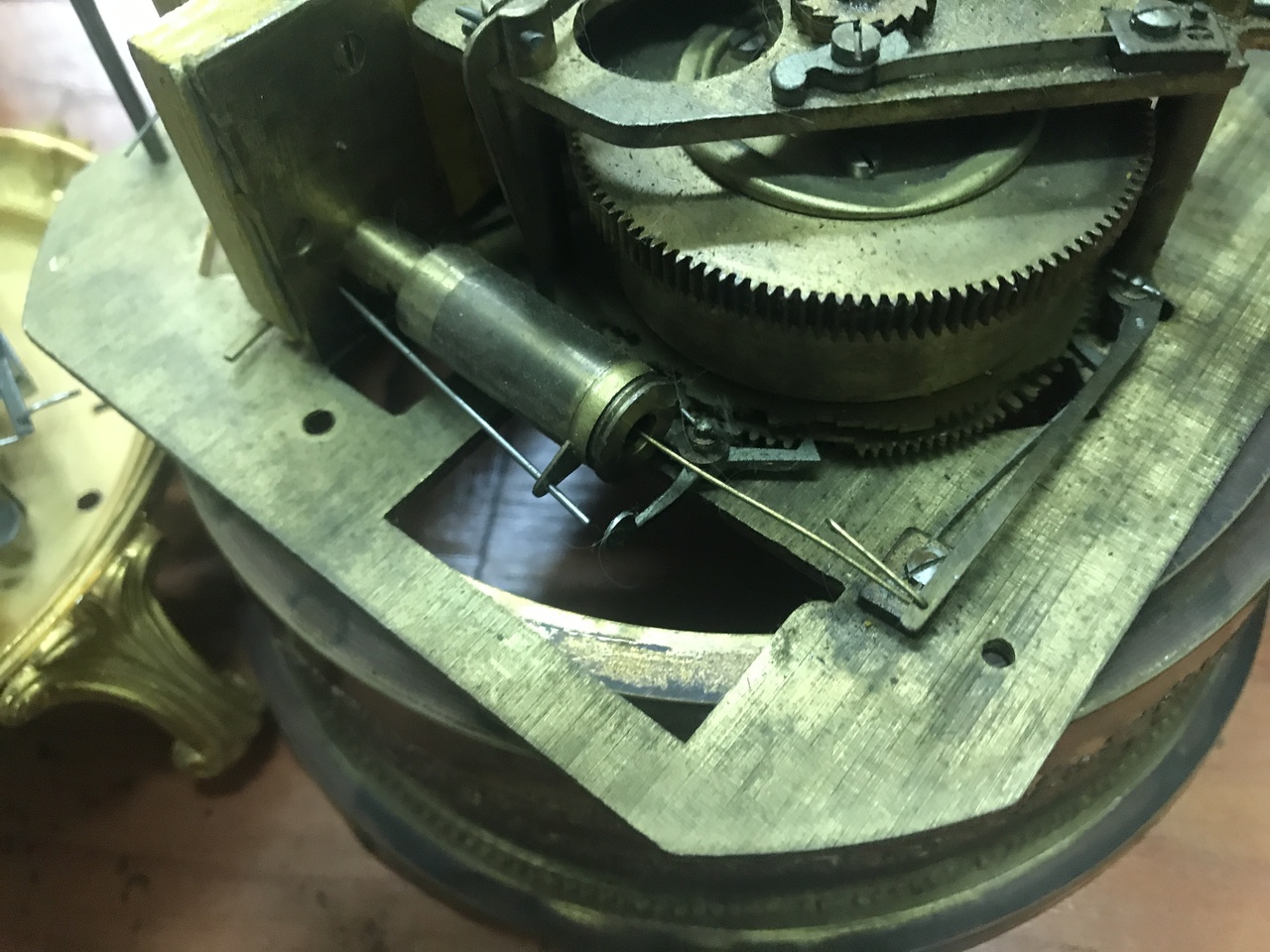

Доброго времени суток.
Перебирая закрома, обнаружил механизм, не особо стандартный и мне фактически не встречаемый, кроме данного экземпляра.
Механизм с получасовым боем, бой в три молотка, одной оси правда не хватает.
Кто изготавливал?
Рядом для соразмерности кинцле.

Судя по тому как организовано счётное колесо, вертикальный ветряк и огромный барабан по стороне боя-это какой то Шварцвальд и мех-м предназначен скорее не только для боя но и и для какого то автоматона.

Спасибо. Да, за автоматон мысль была, возможно даже кукушка. Интересно что от рычага повестки вверх торчит проволочный рычажок крючком на конце. Возможно от него была тяга к дополнительному механизму для его активации, к примеру музыкальной части.
Может есть у кого примеры часов с подобным механизмом или таким же?

Это совсем из другой темы, здесь певчая птица, меха, изменяемая тональность свисточка. Это ближе к шкатулке или клетке с поющей птицей с добавлением часового механизма.

Игорь, судя по форме гусенецеобразной угловой детали счетного рычага это Junghans

И пружины на собачках от Юнганс.
