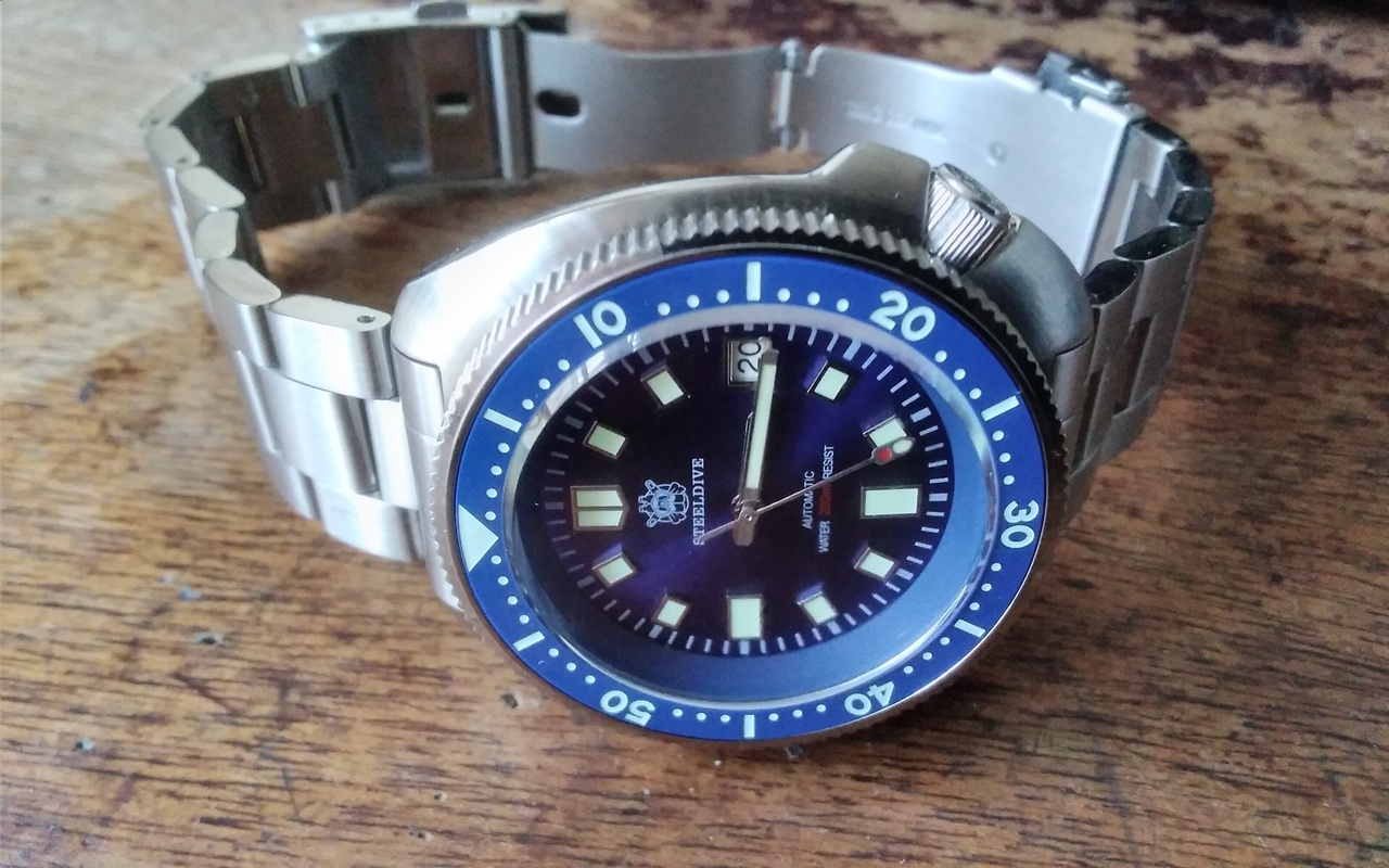

Steel Dive 1970 (хомаж на Капитана Вилларда от Сейко) на NH35. Первую неделю шли +20 сек/сут., спустя три недели и сейчас +33 сек/сут. Впечатление от, якобы, механизма Сейко подпорчено. Что коммандирские (трое разных) у меня шли + - 2 мин/сут, эти не многим лучше. Думаю, вряд ли ещё куплю механические часы, покупал, думая, что не вляпаюсь опять в "аля" коммандирские, но, получается, тоже самое почти. Из-за такой погрешности удовольствия от часов нет. Жаль, но придётся опять вернуться к кварцу, хотя механические часы люблю.

Сообщение от taa777 Посмотреть сообщение
Может, намагнитился механизм, если так сильно спешат? Это легко проверяется и достаточно легко устраняется.
Что касается "Командирских", то ведь и их можно отрегулировать. У меня получилось: когда моя "Амфибия" на руке, то точность где-то +10 секунд в сутки. Наверно, возможно было бы и лучшего результата добиться, но у меня и руки плохо заточены под такие операции, и терпения не хватает.

Проверьте часы на намагниченность, если все хорошо, то Понаблюдайте за ними еще пару недель, если ход будет стабильный, то несите в мастерскую на регулировку. Вам там двинут градусник и будет счастье
