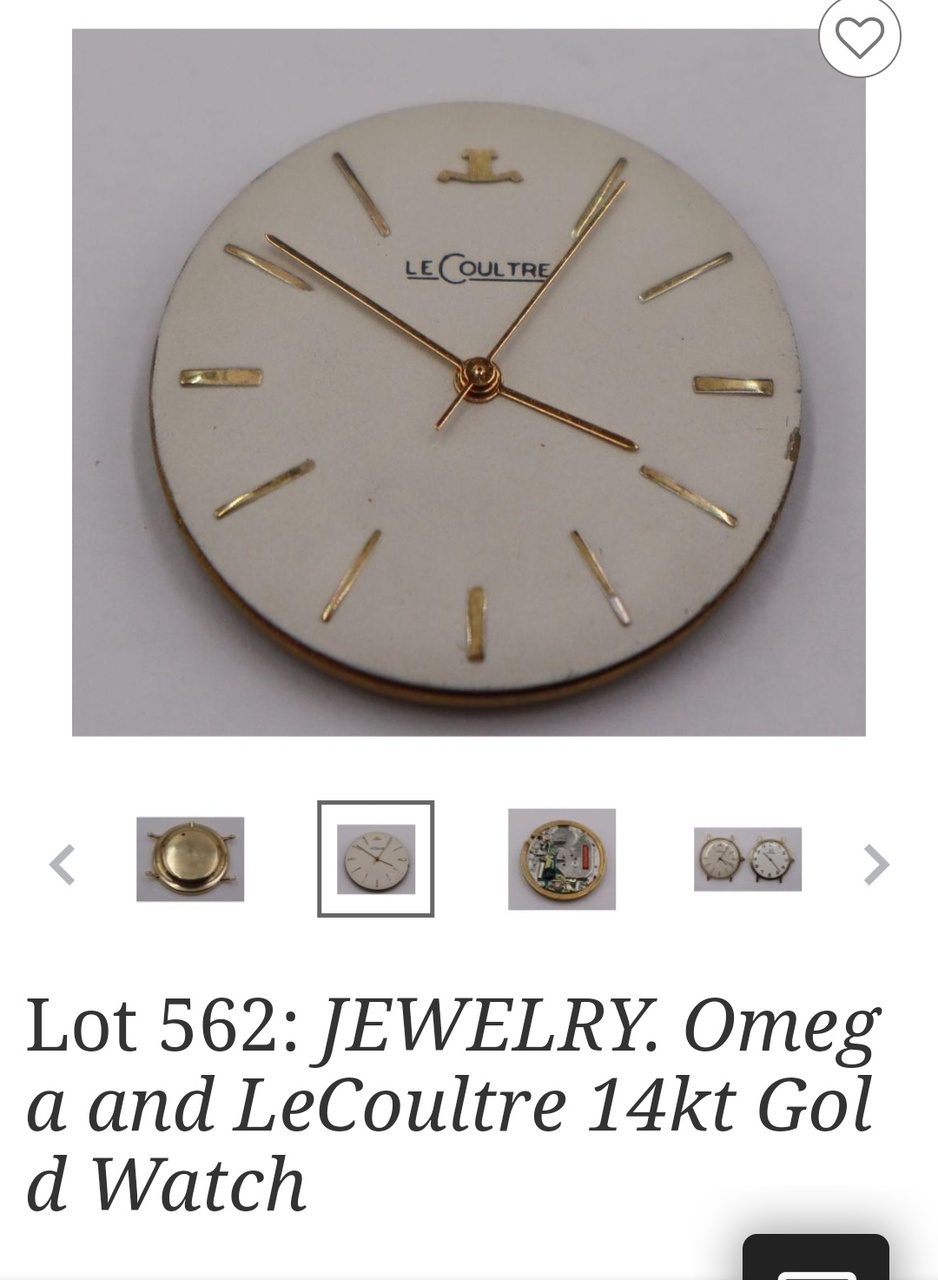

мех начала 80х ,тогда и Таг и даже в LeCoultre подобное совали,что уж говорит про Сильберстайна,которые изначально были уровня игрушки.

Это французский механизм Cattin C86.
