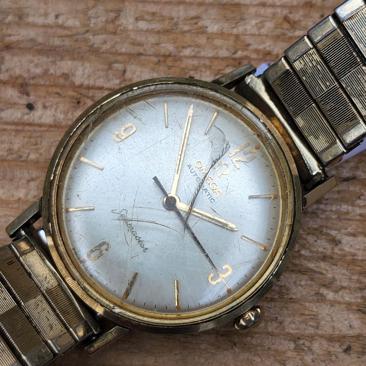

интересно стекло поменять (не сапфир) входит в сервис или это дополнительно надо доплачивать?

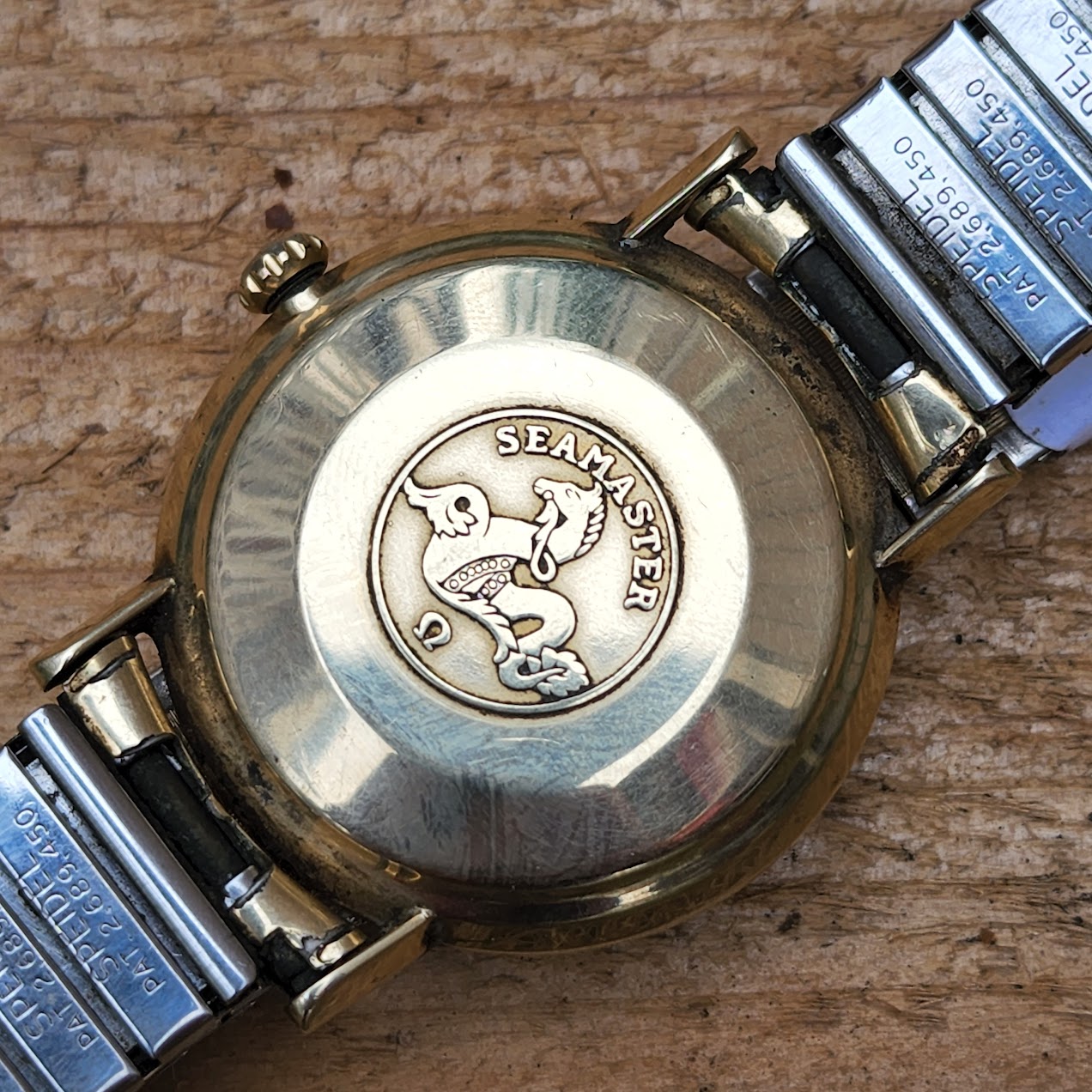

А есть смысл в Омеге менять если часы так себе старый симастер или лучше в любой мастерской? Мне что то кажется что стекло вместе с сервисом будет как полчасов стоить или больше.

Сообщение от OrientBoss Посмотреть сообщение
Я бы предпочел родное стекло, благо Омега их выпускает. Только не все "любые" мастерские могут поставить родную деталь. Для экономии нужна либо самостоятельно купить нужное стекло и поменять в мастерской, либо найти мастерскую, которая может найти родной пластик и далее не испортить корпус/циферблат часов.
