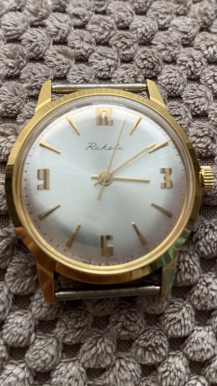

Приобрел свою очередную Ракету. Знающие люди, скажите на сколько эти часы аутентичны. У меня есть сомнения по корпусу... Или все таки родная комплектация?

Сообщение от rdn3 Посмотреть сообщение
Нормальная Ракета.

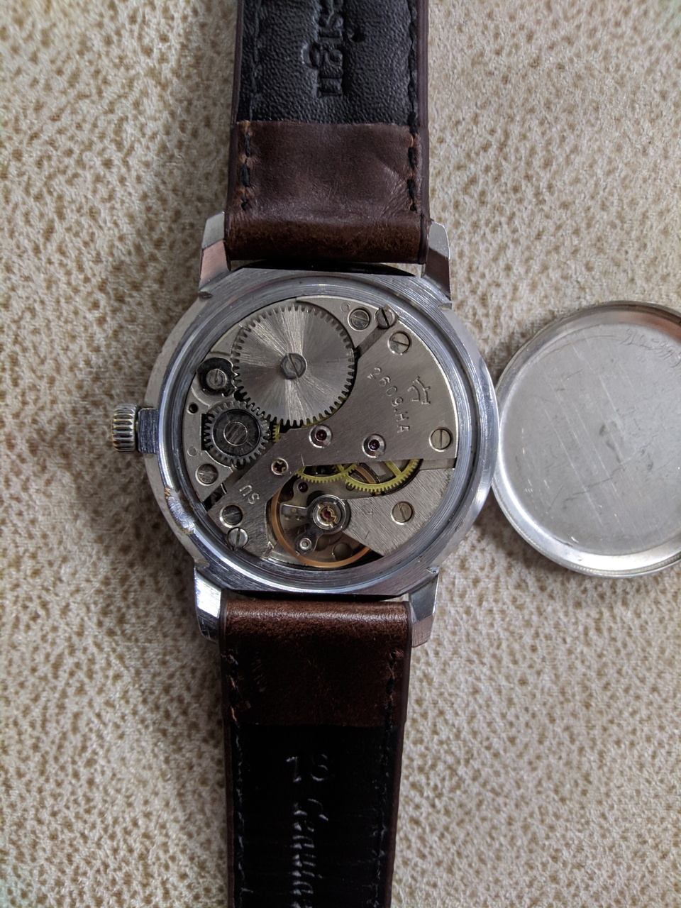

Опыт эксплуатации показал, что часы идут вверх стеклом быстрее, чем вниз стеклом. Настраиваю ход вниз стеклом, а перевернув они начинают бежать, ну и наоборот... В чем могут быть причины? Понятно, что сам я навряд ли что-то сделаю, но хотелось бы понять.. Может намагничены?
Может одной из цапф баланса пришёл кирдык.
У будильников Ракета это очень частое явление(обычно со стороны мостика).
Но возможно, просто надо обслужить часы.
