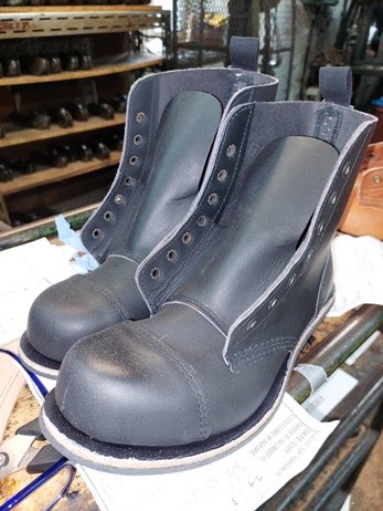

Англичане William Lennon наконец завершают мой первый заказ
Жду я конечно уже прилично, но вроде по фото ботинки выходят на финишную прямую. Обещают закончить и отправить на следующей неделе.
Это кастомная модель на базе 79x
