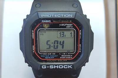

В смысле в 2 часа 14 минут?
14 минут, это очень долго синхра шла, даже удивительно что она все таки свершилась, даже 7 минут много, обычно после этого часы выключают синхронизацию что бы батарейку не кушать...
Для Новосибирска это, на мой взгляд, хороший результат. У меня любая синхра идет не менее 20 минут, 25 в среднем. Единственный раз время показывало 5-04, был очень удивлен.

Сообщение от Scout54 Посмотреть сообщение
Вложение 3367344
Нет! все не так, синхронизация у вас идет 4 минуты, а начинается в 5 утра, Часы показывают время окончания синхронизации, 4 минуты это не то что бы топовый результат, но и не очень плохой...

Сообщение от Traveller0968 Посмотреть сообщение
Что не так? Я о том и говорю, что единственный раз синхра прошла за 4 минуты, обычно не менее 20 занимает. На наших расстояниях это рядовой результат.

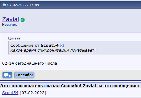

О чем спор, люди добрые? Меня спросили и я ответил, что синхронизация прошла 02(февраль месяц) 07(дата) в 02 часа 14 минут по времени Токио . Сколько по времени(по продолжительности) она заняла в автоматическом режиме - понятия не имею. Когда проделывал подобную манипуляцию вручную, понадобилось порядка 3-4 минут.

Сообщение от Zavial Посмотреть сообщение
Ну вы так ответили что это было понято именно так, вас спросили про время, а вы написали дату
Автосинхронизация включается в начале каждого часа с 0-00 по 05-00 (при успешной синхронизации остальные попытки прекращаются). То есть при показании 2 ч. 14 мин. ясно, что синхронизация стартовала в 2 часа и завершилась в 2-14. Т.е. весь процесс занял всего 14 минут. Потому я и интересовался временем.
У вас, видимо, прием значительно лучше. Понаблюдайте за временем автосинхронизации.
Удивительно то что она у вас бывает идет по 20 минут, обычно если сигнал плохой, часы уже на 7-8 минуте выходят из режима синхронизации сами, а тут 20 минут...
Я так понимаю, что при успешном "зацепе" за сигнал часы долго и упорно его расшифровывают - либо пока не расшифруют, либо пока не разорвется соединение. При разрыве соединения происходит сброс текущей синхронизации и следующая попытка будет в начале следующего часа. Если "зацепа" нет - то часы выйдут из режима синхронизации значительно раньше.
Значит я не вник в детали, прошу прощения
Каждый день в 4:02, т.е. первая попытка и минимально нужное для этого время, ну было один раз что со второй попытки прошла, и пару раз это длилось не 2 минуты, а 3-5 минут и пару раз что ее вообще не было, в обющем сейчас прикинул, у меня 89% удачных синхронизаций, но это возможно только в ночное время, днем и даже вечером она не происходит, в ручном режиме разумеется...
При удачном зацепе она должна идти быстрее, у вас по ходу уровень на отметке L2, а это хоть и зацеп, но не такой что бы Ух! хотя на таком расстоянии это нормально, наверное сейчас состояние атмосферы и солнечной активности таково, что условия прохождения сверхдлинных волн, весьма благоприятны, но это все временно, я так думаю
Вложение 3367876
Как можно принять за дату "02-14 СЕГОДНЯШНЕГО ЧИСЛА"?
