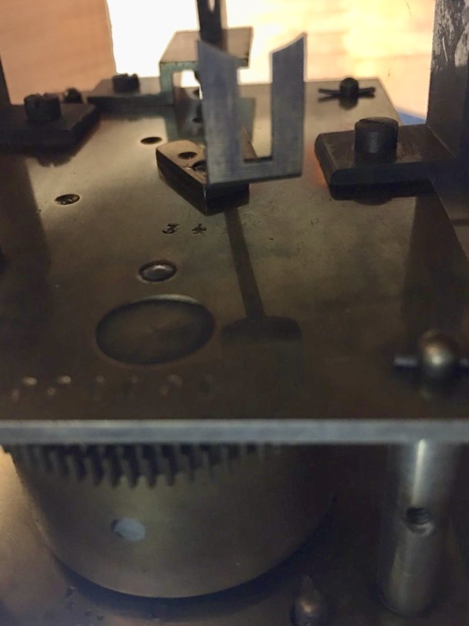

Здравствуйте, уважаемые Форумчане!
Пару раз мне попадались механизмы разных производителей с затертыми клеймами. В этот раз Ленцкирх с таким вот уничтоженным клеймом. Имеется ли информация, кто, когда, зачем и почему это делали? Благодарю за любую инфо.

Да это уже обсуждали. По-моему Сергей Дмитриевич писал о послевоенном синдроме, когда все немецкое было либо постыдным, либо вражеским. Мне тоже попадалась миниатюра с точно такой же фрезеровкой.

Вы можете сам корпус показать?
Дважды попадались механизмы с более аккуратно срезанными ёлками, но номера были на миллион меньше. По годам и по корпусу выходило, французский рынок, но с хорошими таможенными пошлинами на германского агрессора. В вашем случае, думаю, причина такая же, пошлины на германского производителя.
Здесь номер примерно 390 т.

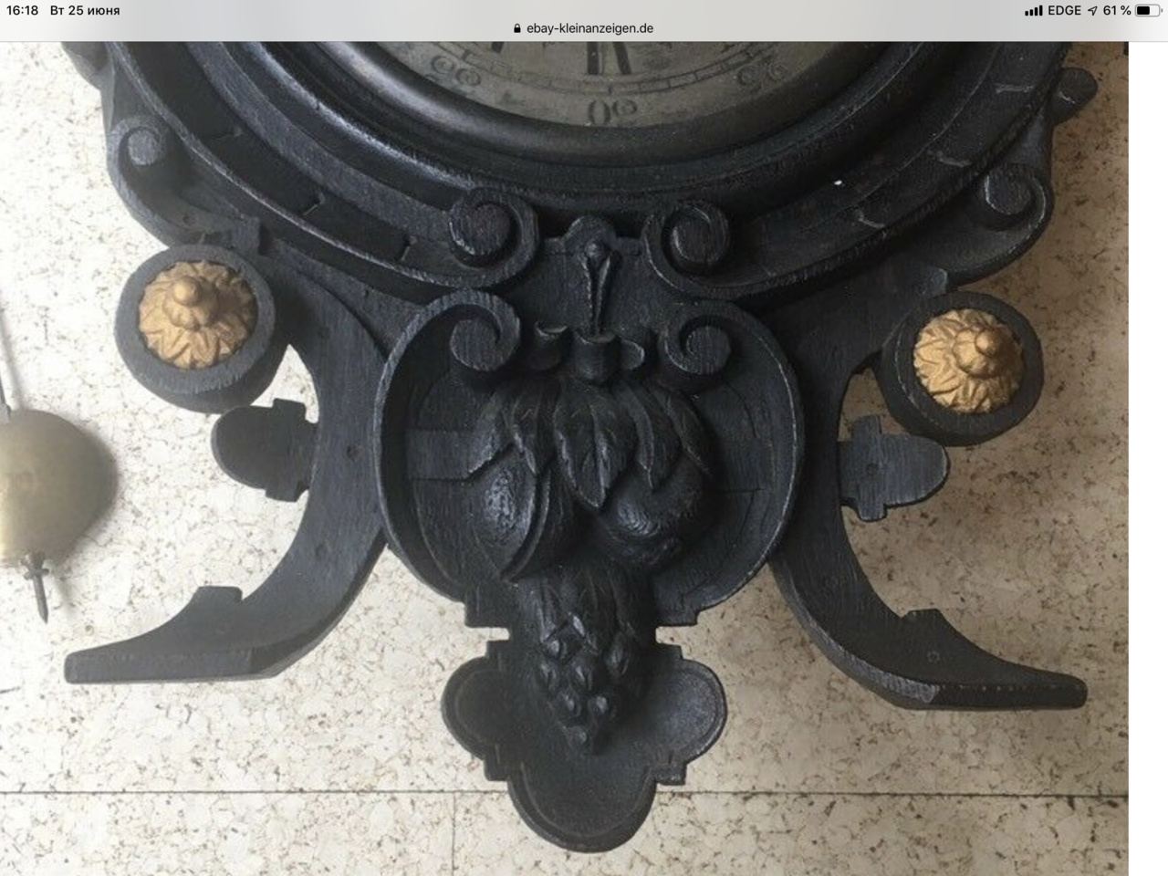

Сообщение от igoanatol Посмотреть сообщение
Вложение 3362010 Вложение 3362011 Вложение 3362012
Да, это тоже французский рынок. Период оккупации части Франции Германией. Только конкретно о торговых отношениях в этот период не найду информацию. Что касается корпуса, то есть только фото продавца. Это 68-я модель
