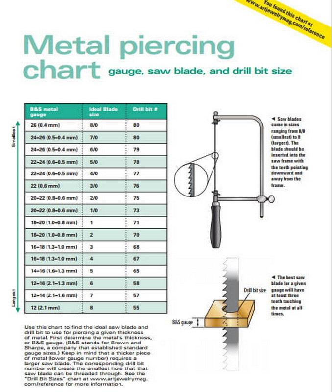

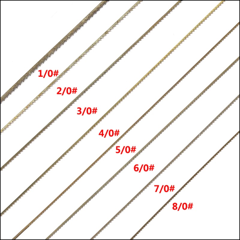

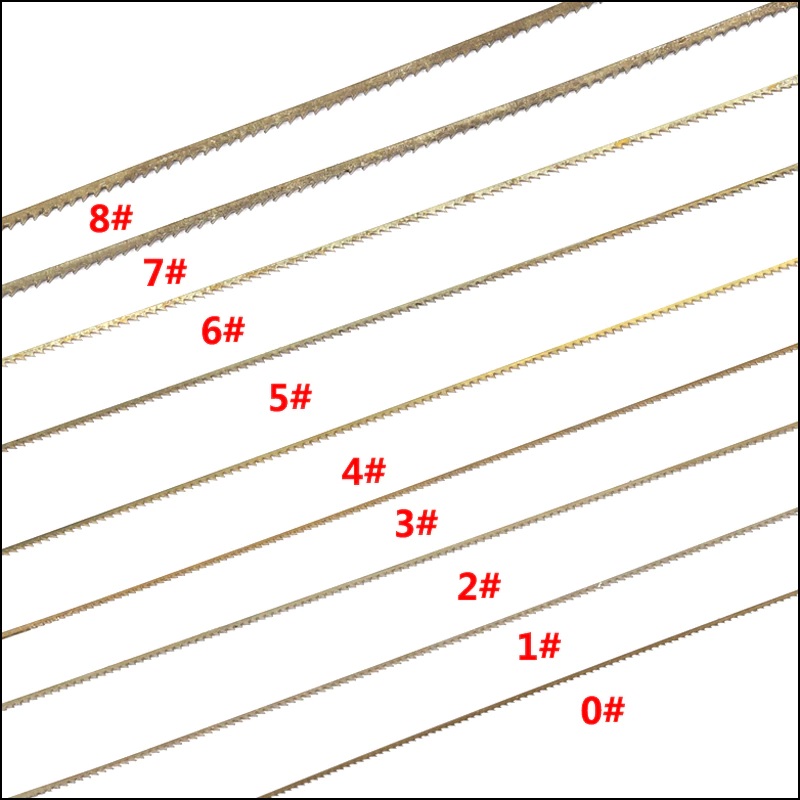

Как то уже спрашивал размер ювелирных пилок по металлу(латунь 0.5мм) помню, что сказали надо номер 3. Найти не могу данное сообщение. Хотел купить но пришёл в тупик т.к. маркировка разная есть 3 есть 3/0 Причём по одной маркировке №3 тонкая пилка а по другой толстая. Какие брать? 3 или 3/0
А, вот разобрался. Судя по этой картинке для латуни 0.5мм. надо 6/0-7/0 пилки.

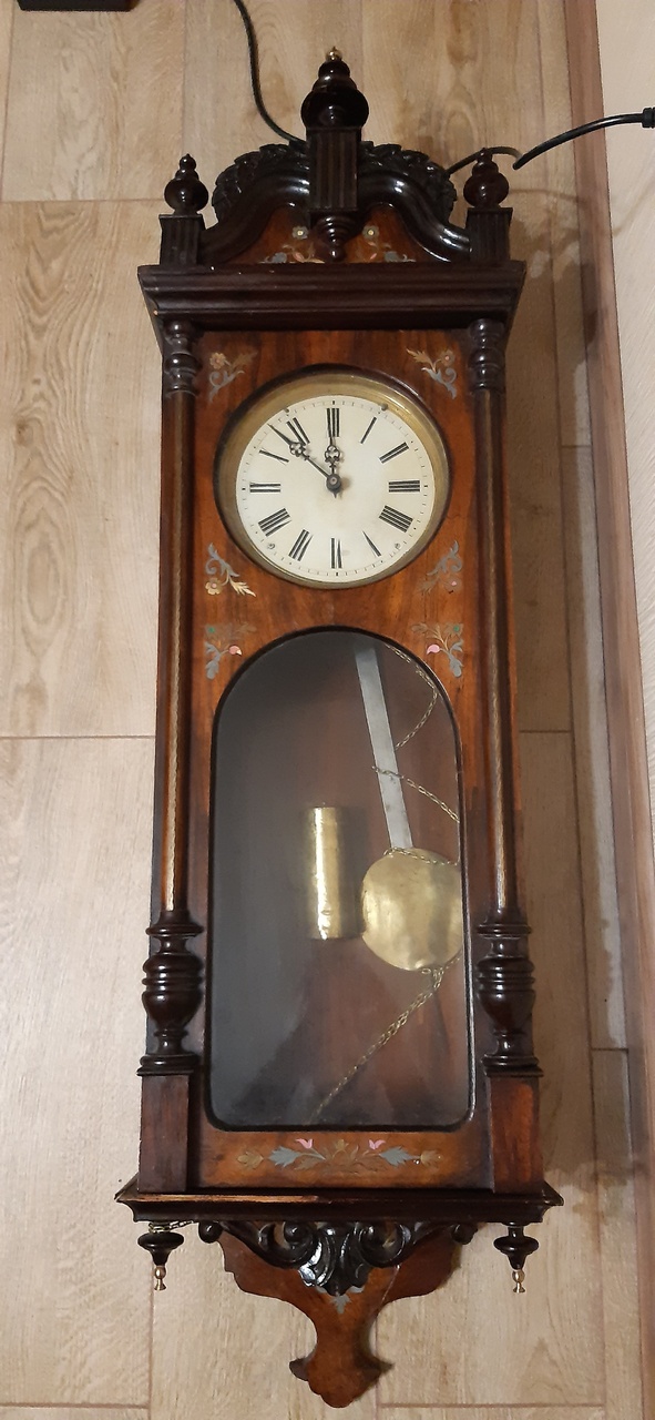

Подскажите, что за часы?Нажмите на изображение для увеличения

Сообщение от Maksim63 Посмотреть сообщение
Подскажите, что за часы?Вложение 3359232
Добрый день!
Это хорошие русские часы, произведенные в начале 1880-х годов в Москве. Стилистика корпуса позволяет отнести его к изделиям, производимым мастерской, сотрудничавшей с магазином "Братья Четуновы". Возможно, что и их клеймо обнаружится на заднике часов, посмотрите. Механизм использован немецкий, с деревянными платинами. Если есть фото механизма, то можно попробовать определить и его производителя.

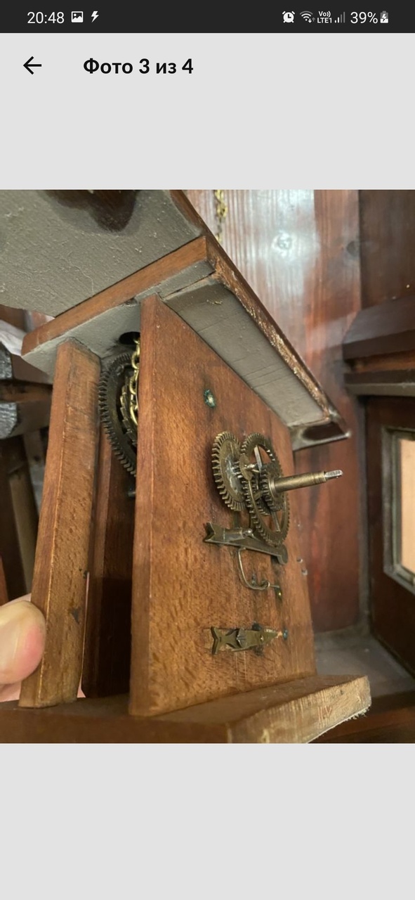

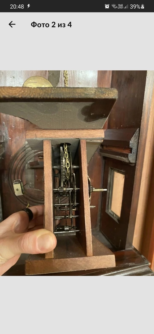

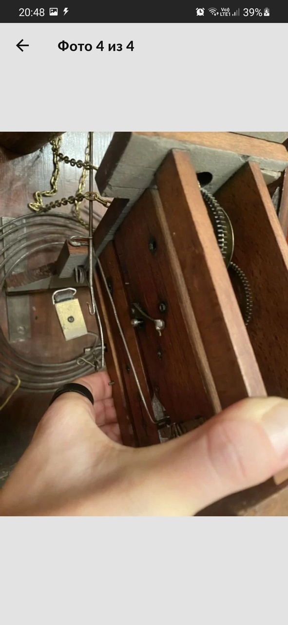

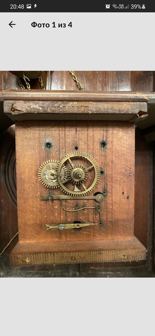

На задней стенке клеймо не нашёл.Нажмите на изображение для увеличения

Вроде видна надпись lamrealier, если не ошибаюсь.
Шурупы крепления циферблата никак не прятались?
На задней стенке клеймо не нашёл.Вложение 3359269
Вложение 3359270
Вложение 3359271
Вложение 3359272
Любопытная надпись, а нет фото поближе?
Да, шурупы крепят циферблат прямо насквозь, так изначально и было.

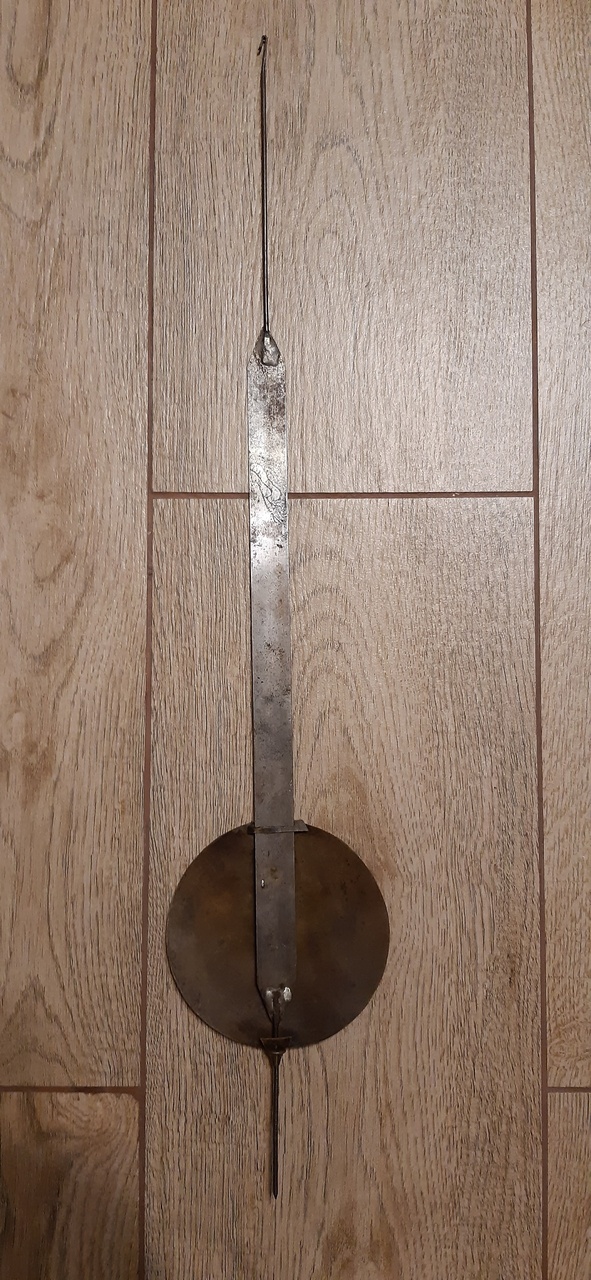

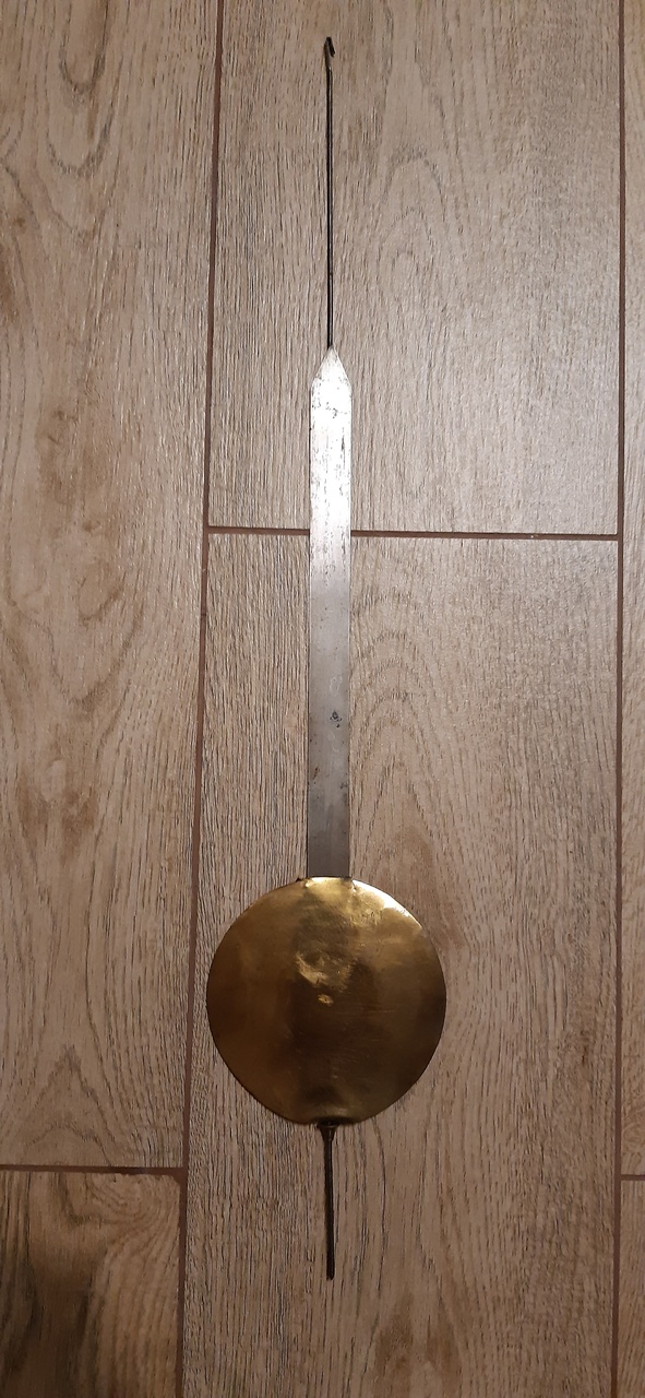

Маятник это родной такой или очень похож на самодельный, какой должен быть родной?[ATTACH]Нажмите на изображение для увеличения

Похож на родной. Обычно полоса только не стальная, а латунная.

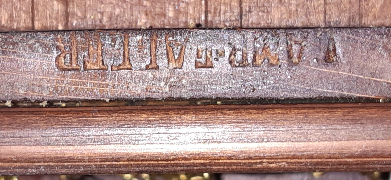

Надпись поближе. Нажмите на изображение для увеличения
ID:	3359345 LAMB-FALLER?

Там второе слово Faller - Фаллеры были очень известной часовой династией в Шварцвальде. А вот первое не могу разобрать. Lamb что-ли? Может это Leo Faller, чье производство потом переросло в 1889 году в Uhrenfabrik Furtwangen AG (BADUF)?
Ага, значит точно Lamb Faller. А вот и доказательство, что Четуновы их механизмы ставили: https://forums-su.com/viewtopic.php?f=507&t=704280
