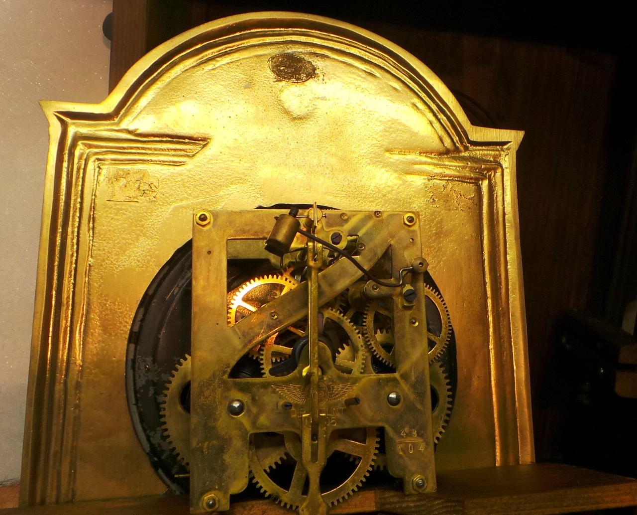

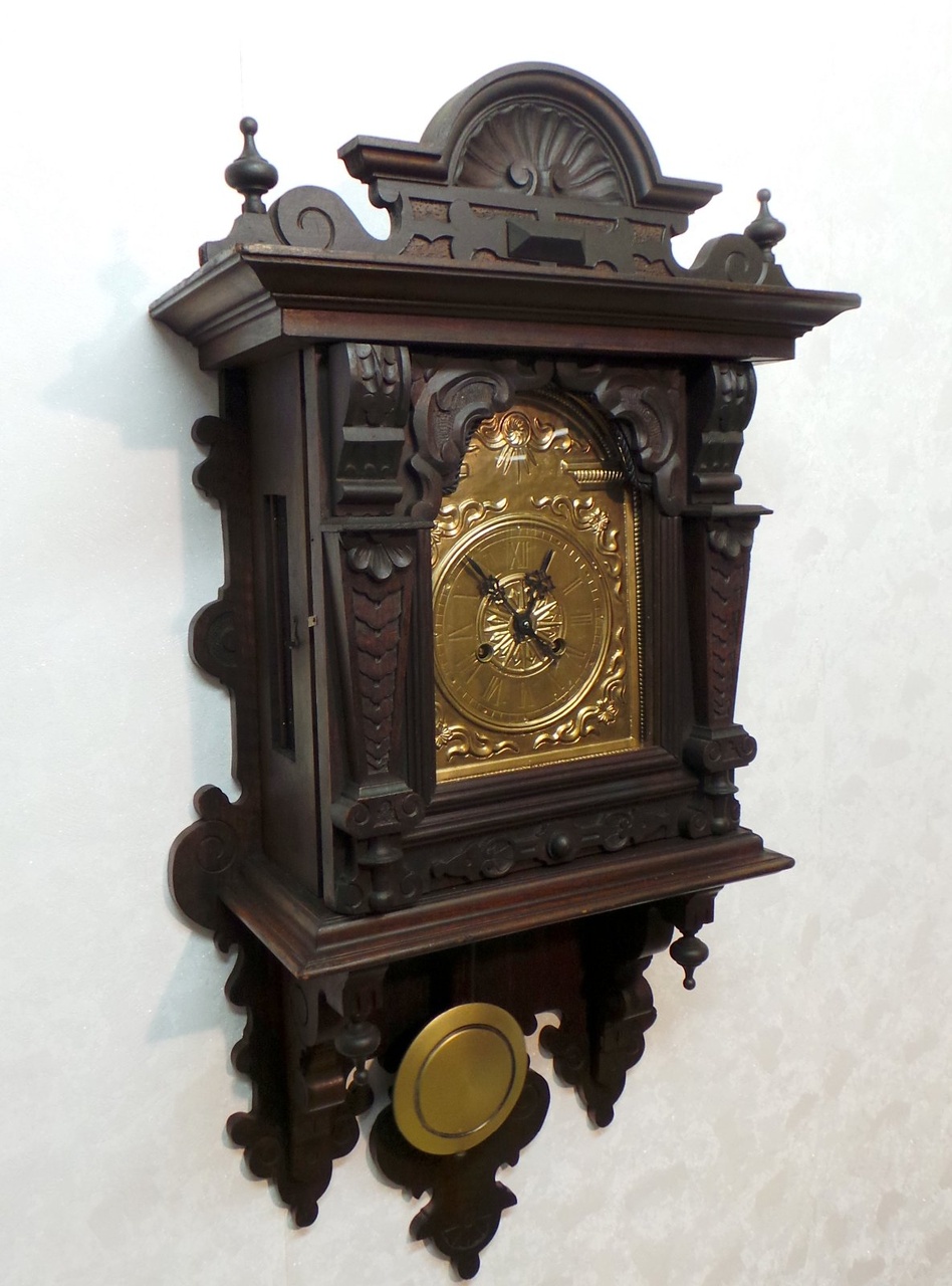

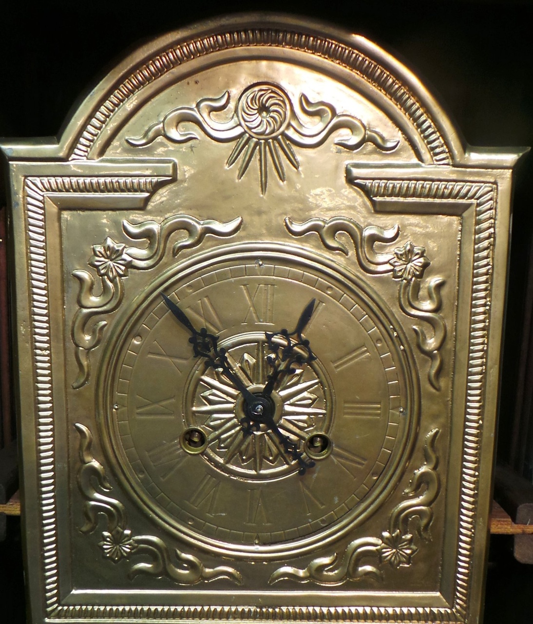

Добрый вечер, уважаемые эксперты,
Понравились часы, уж очень подходят под интерьер !! Часы в германии.
Просят 200 евро. Стоит заморачиватся с покупкой ?

Не думаю, что стоят они этих денег, даже если под интерьер очень подходят. +ещё пересыл из Германии

На мой взгляд это еще и сборная солянка.

Согласен.
Циферблат явно новодельный и механизм не очень соответствует богатому корпусу.

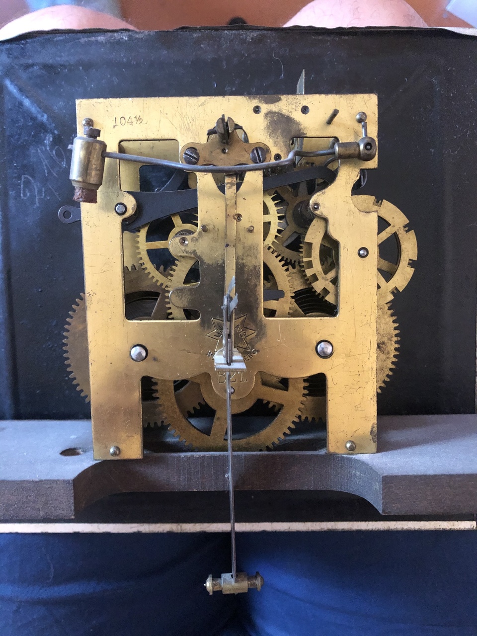

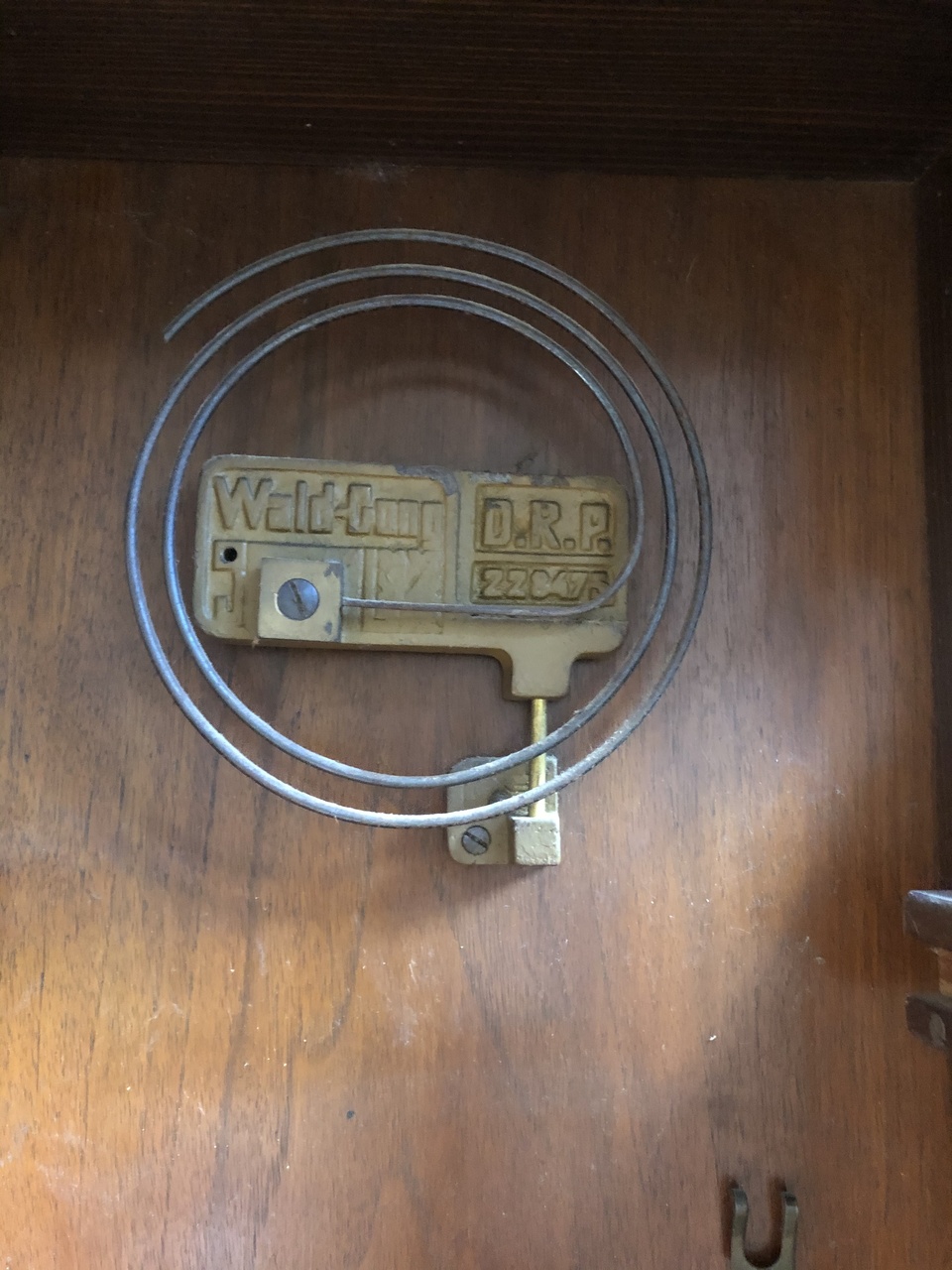

Помогите оценить немецкие настенные часы!
Добрый день!
Этим немецким часам очень давно, решил узнать что за часы, во сколько они могут быть оценены для продажи!
Работает только бой, ход не идет
Подскажите пожалуйста

Junghans 1950-1959гг.
10 тыс.р.

Они и не пойдут - пендельфедер (пружинка подвески маятника) оборван.
Маятник весит на непонятно чем. Ремонт возможен самостоятельно.

Рейхспатент в 1950х? 4-й Рейх?
Номер патента примерно 1910 года, графика ТМ - 1917
В21 - второе полугодие 1921 года.
Пружина подвеса - либо покупается, либо изготавливается из лезвия для бритвенного Т-станка.
