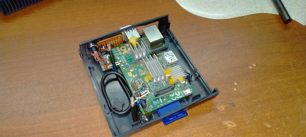

Для синхронизации сделал такую приблуду.
Вложение 3102846Вложение 3102847Вложение 3102848
Жду когда часы убегут, после синхронизации идут очень точно.Часы новые GW-M5610-1ER за 3 недели еще не убежали идут очень точно.Так что может и приблуда не нужна можно через софт синхронить на андроид.
А можно про Raspberry Pi по подробней, интересует какая софтина на какой оси выполняет эту задачу, если я конечно корректно задал этот вопрос

Отвечаю,софт обычный на флешки к gpio подключена антенна схема простая два резистора и магнитная антенна.Есть видео на ютубе.Можно огород не городить все прекрасно синхроница и смартфоном тоже проверил.https://youtu.be/_jM3qfTC7KUСам софт: github.com/hzeller
Да,часы синхронил 7.12.20 убежали на 1 сек.

Ну на счет подключения антенны вопросов нет, а вот что на флешке, чтоза обычный софт?
