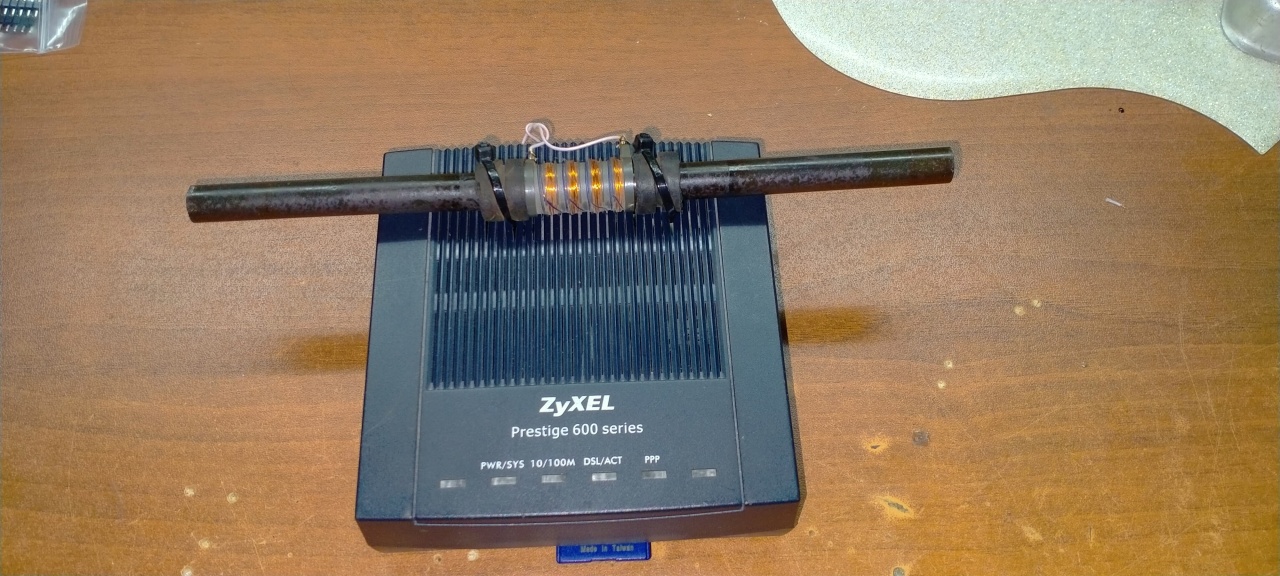

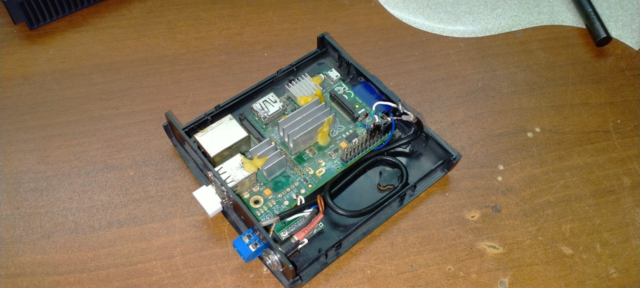

Модем это просто коробка. Внутри Raspberry Pi. При вкл происходит загрузка, соединение wi-fi, синхрон времени с часами в инете.Далее
программа эмулирует сигналы, передавая их через GPO на магнитную антенну.
Если поставить один транзистор то синхрон работает в радиусе ~10-15 метров .
В моем случае это не надо 30 см достаточно. Можно конечно не мучаться и работать с программой на андроид. На Raspberry Pi удобно только если висит на стене и допустим вкл только в выбранный интервал времени, например как написано в паспорте и часы сами все сделали и кнопки нажимать не надо. Но так как часы оказались точными думаю проще включить один раз в 45 дней самому синхронить. Есть смысл делать, если у вас в доме есть настенные часы с синхронам, тогда да, это удобно.

Понял, спасибо! Смутила антенна, судя по фото- индуктивность катушки для приёма 77.5 кгц маловата, если как передающей по протоколу WI-FI многовато, к сожалению с современными " андроидами" ещё пока не сильно дружу)).
Да,вы правы катушка для средних волн но и на длинных тоже работает отлично,согласование контура в этом случае не обязательно.Вы же не собираетесь гадить в эфир без разрешения.Тогда работайте на гармониках
Система эмулирует DCF77-77.5kHz ,WWVB-60kHz ,MSF-60kHz ,JJY-40kHz и 60kHz
