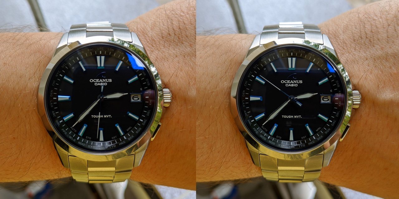

Кстати сбивается не только часовая стрелка при сильных ударах, но и дата в окошне немного смещается при куда более слабой встряске, если откалибровать положение даты четко по центру окошка, то при встряске дата сместится вверх (но не на столько чтоб "съесть" часть цифры, просто станет не по центру рамки). Всё таки механизм далеко не новый, люфты есть. Но часы все равно хороши.

Сделал фото до встряски рукой (слева) и после (справа), по окошку даты видно что люфт есть, но он не критичен.

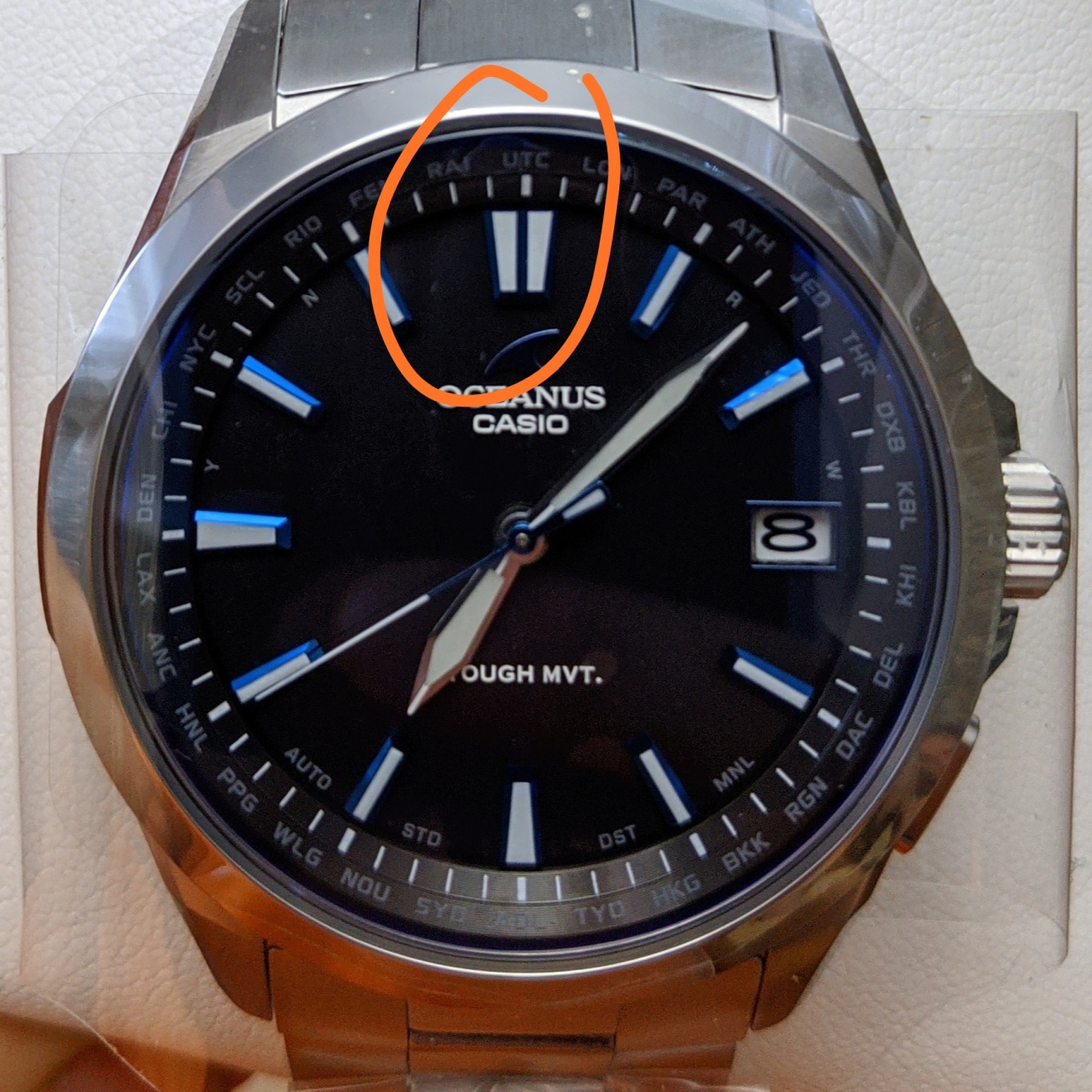

Без вскрытия и пересадки часовой стрелки не исправить конечно же. Скажу так, качество изготовления "сотки" очень хромает. Проблемы, которые я лично видел у нескольких экземпляров: самая частая - смещение циферблата с накладными метками относительно внутренней разметки белезя, из за этого секунда не попадает в риски, не точно установленные часовая и минутная стрелки. Если рассинхрон стрелок есть у 90% часов и это можно простить, то кривизну меток лично я считаю неприемлимым дефектом. Остальные проблемы, такие как смещение стрелок и даты от ударов - особенности механизма, не приятно, но можно смириться. Сейчас у меня экземпляр нормальный как с метками так и стрелками, но болячки механизма связанные с люфтами никуда не денутся. Кстати в более старших линейках Oceanus от ударов часовая стрелка тоже смещается, но дата нет, стоит крепко, по крайней мере в моих S5000.
Прикреплю фото, чтоб было понятно о чем речь.
