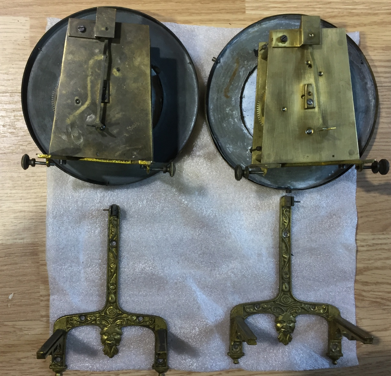

Приветствую друзья! Волей судьбы попал в руки молчун, как оказалось у меня уже есть похожий, вновь прибывший на фото слева. По поводу правого Татьяна высказалась, что это безымянный уроженец Фрайбурга, с того времени прошло около трех лет, может кто располагает информацией по данному поводу?

Сообщение от moremann Посмотреть сообщение
Вложение 2970954Вложение 2970955
Добрый день!
Думаю всё-таки не я отвечала http://forum.watch.ru/showpost.php?p...&postcount=732
Под рукой нет базы данных, но кронштейны очень похожи на RSM.

  #5579
Старый 05.06.2020, 16:30
Аватар для moremann
moremann moremann вне форума
Регистрация: 14.05.2017
Адрес: где-то на юге
Сообщений: 1,077
Сказал(а) спасибо: 1,803
Поблагодарили 1,203 раз(а) в 447 сообщениях
Сообщение от TatynaS Посмотреть сообщение
Здравствуйте Татьяна, дело в том, что я дважды задавал вопрос, и к сожалению не вспомню когда именно получил ответ.
