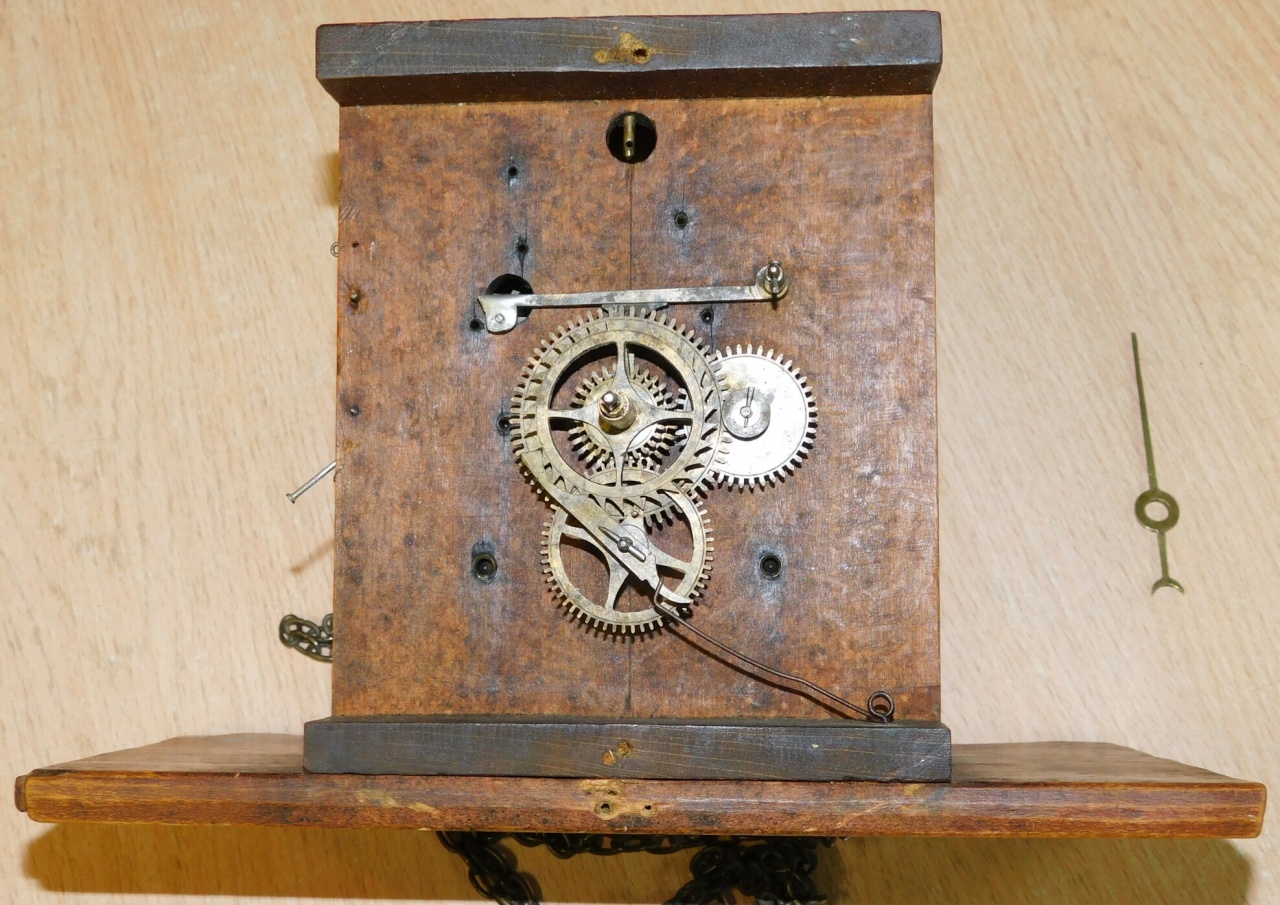

Колеса календарные сняли?

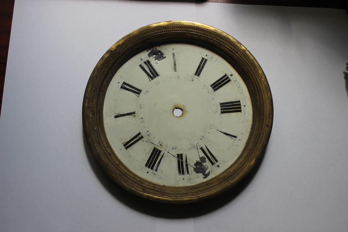

Цифир

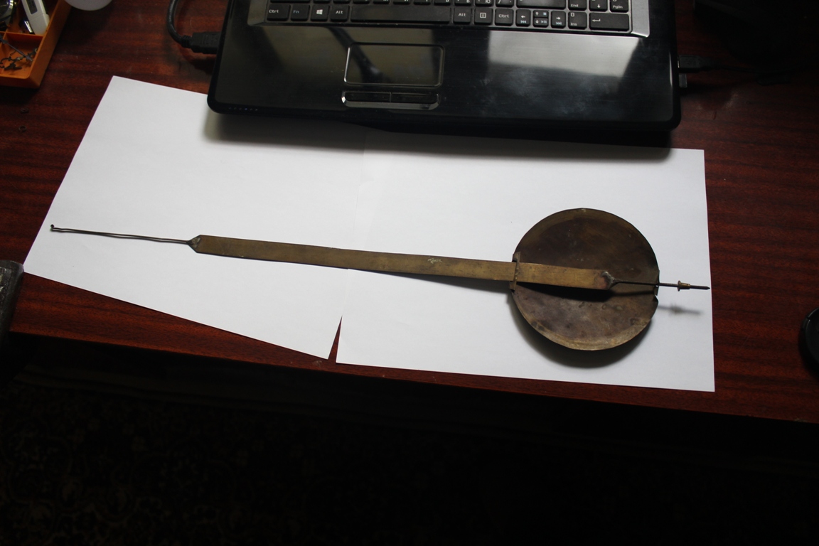

Сообщение от Алекс Посмотреть сообщение

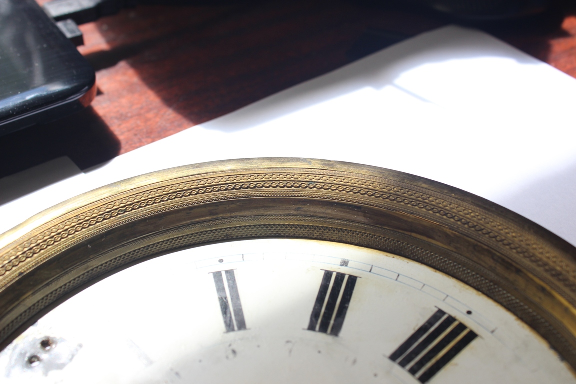

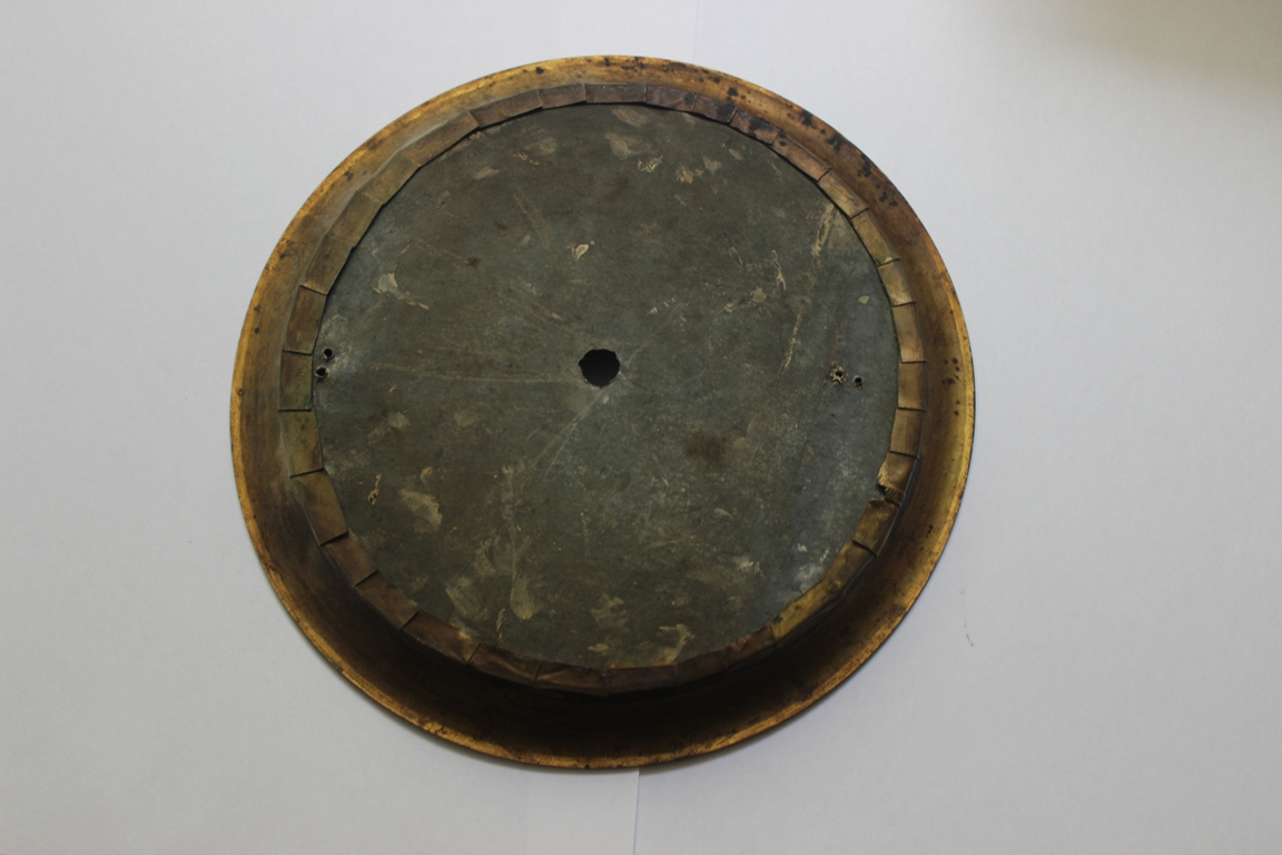

Алексей, на этом мехе календарь от центрального отверстия. Не отдельно вынесеный.

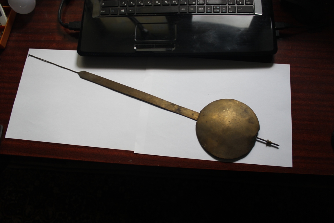

Маятник
ID:	2954189   Нажмите на изображение для увеличения
ID:	2954190   Нажмите на изображение для увеличения
ID:	2954191   Нажмите на изображение для увеличения
ID:	2954192   Нажмите на изображение для увеличения
ID:	2954193   Нажмите на изображение для увеличения

Я знаю. Должно быть еще 2 колеса и прижимной рычаг не передней платине.
Маятник не самодельный.

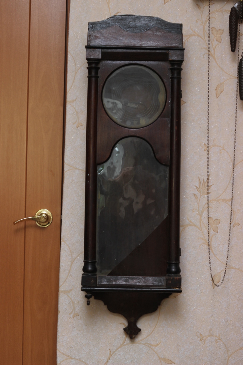

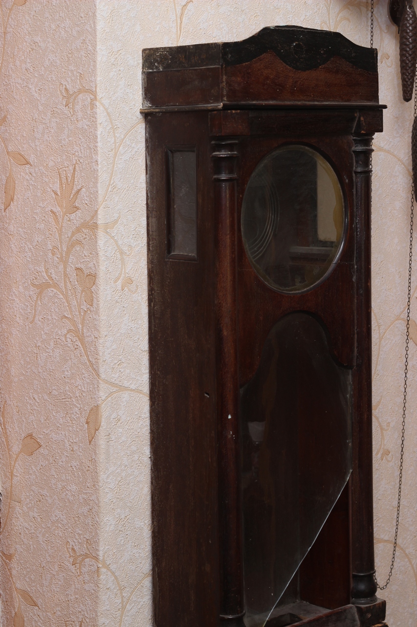

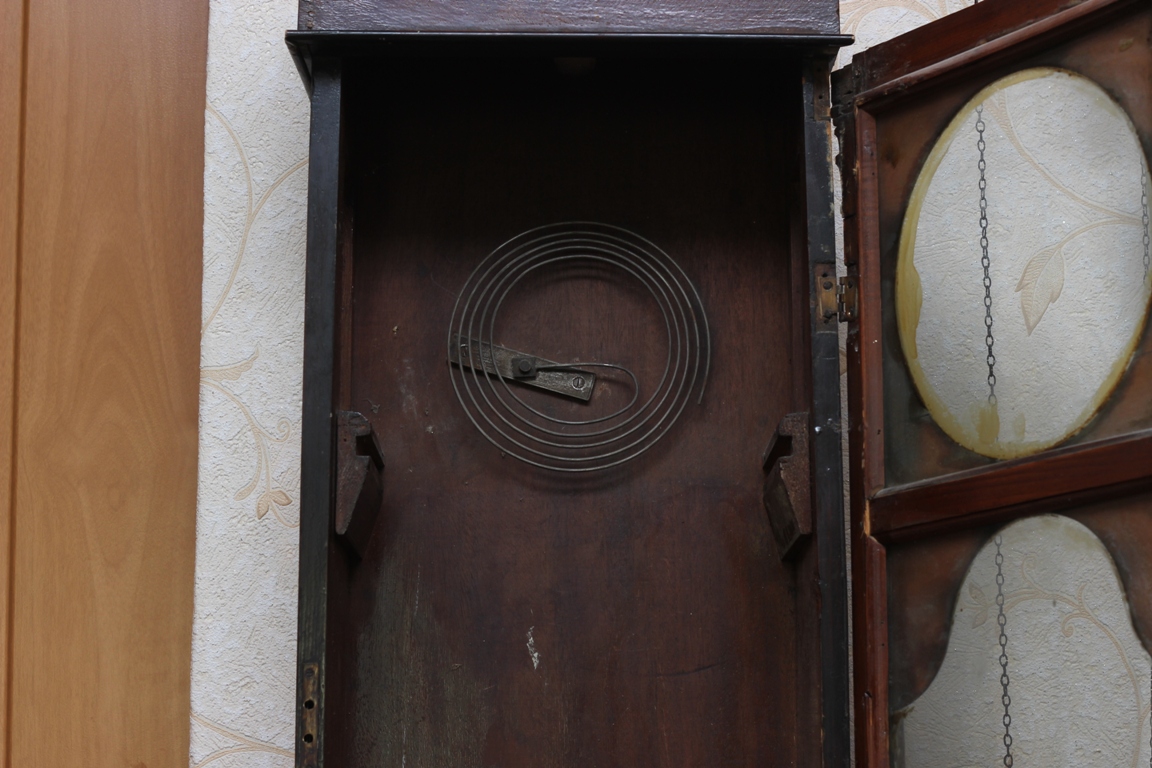

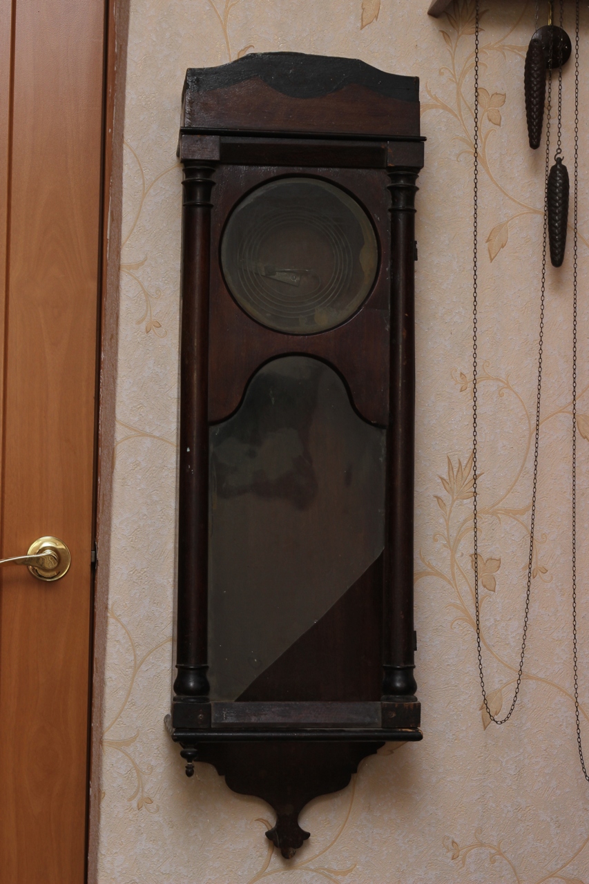

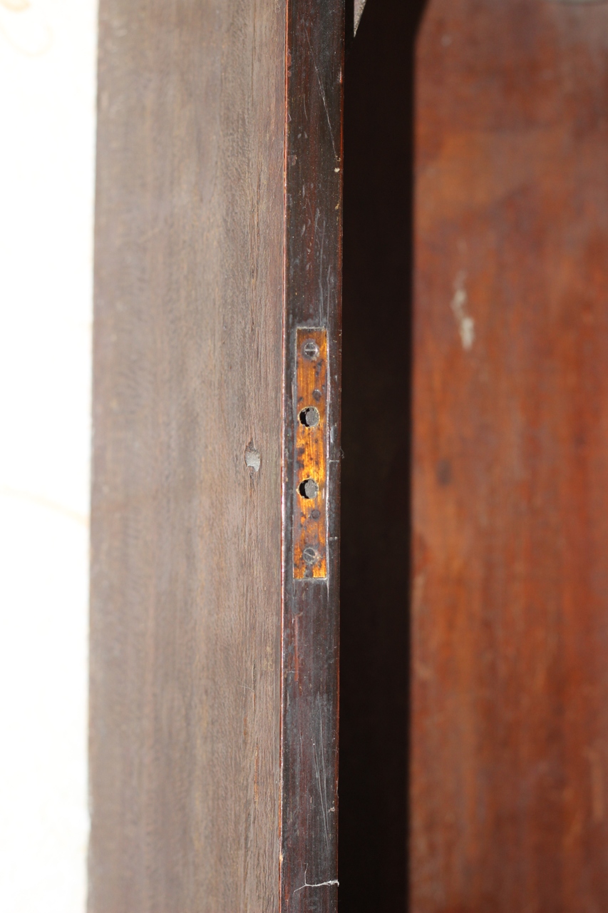

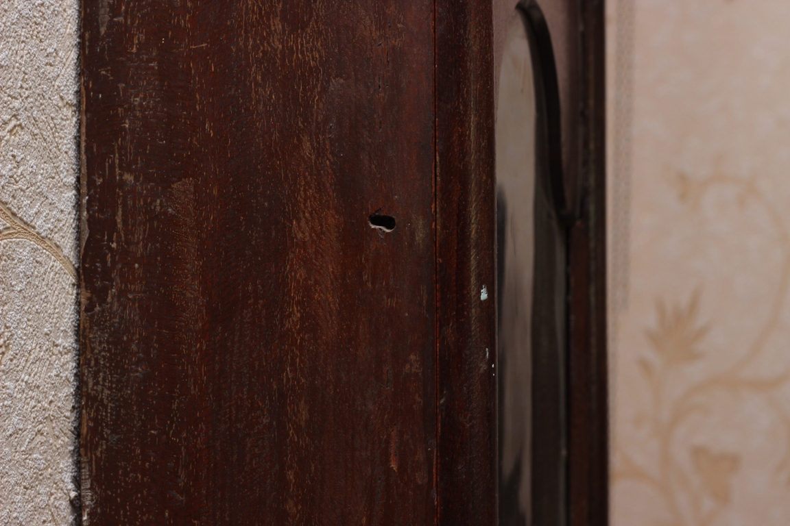

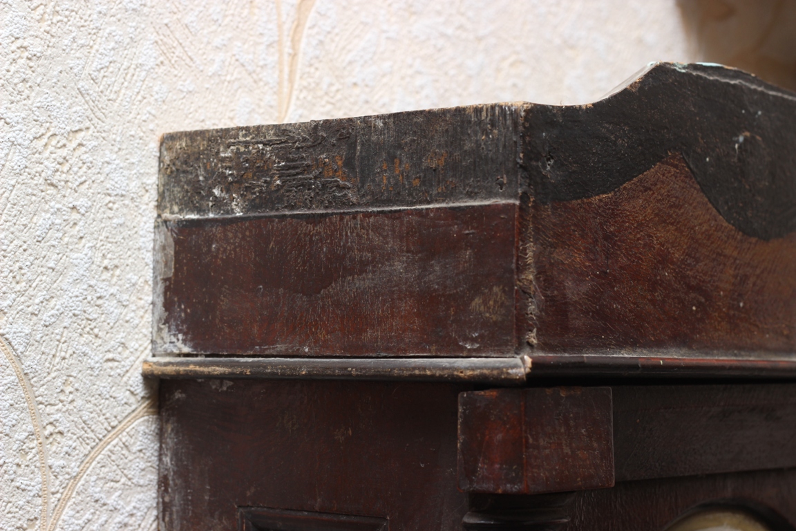

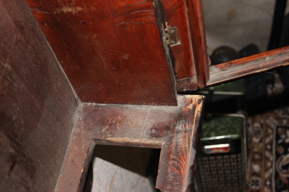

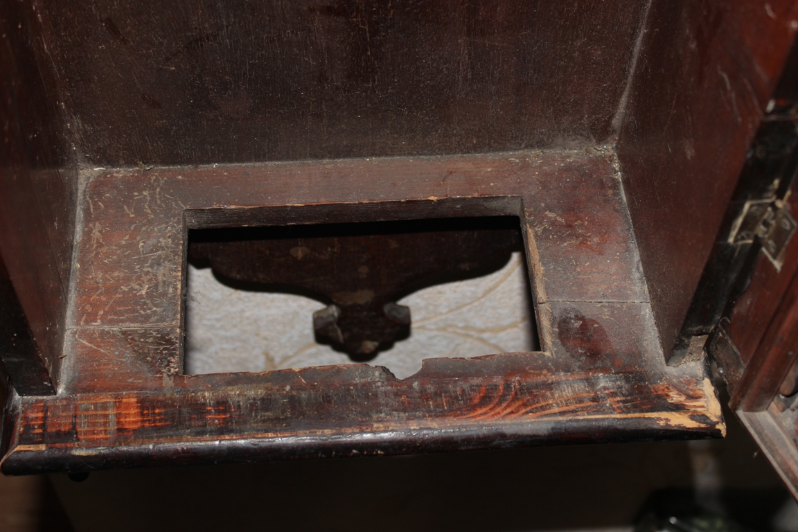

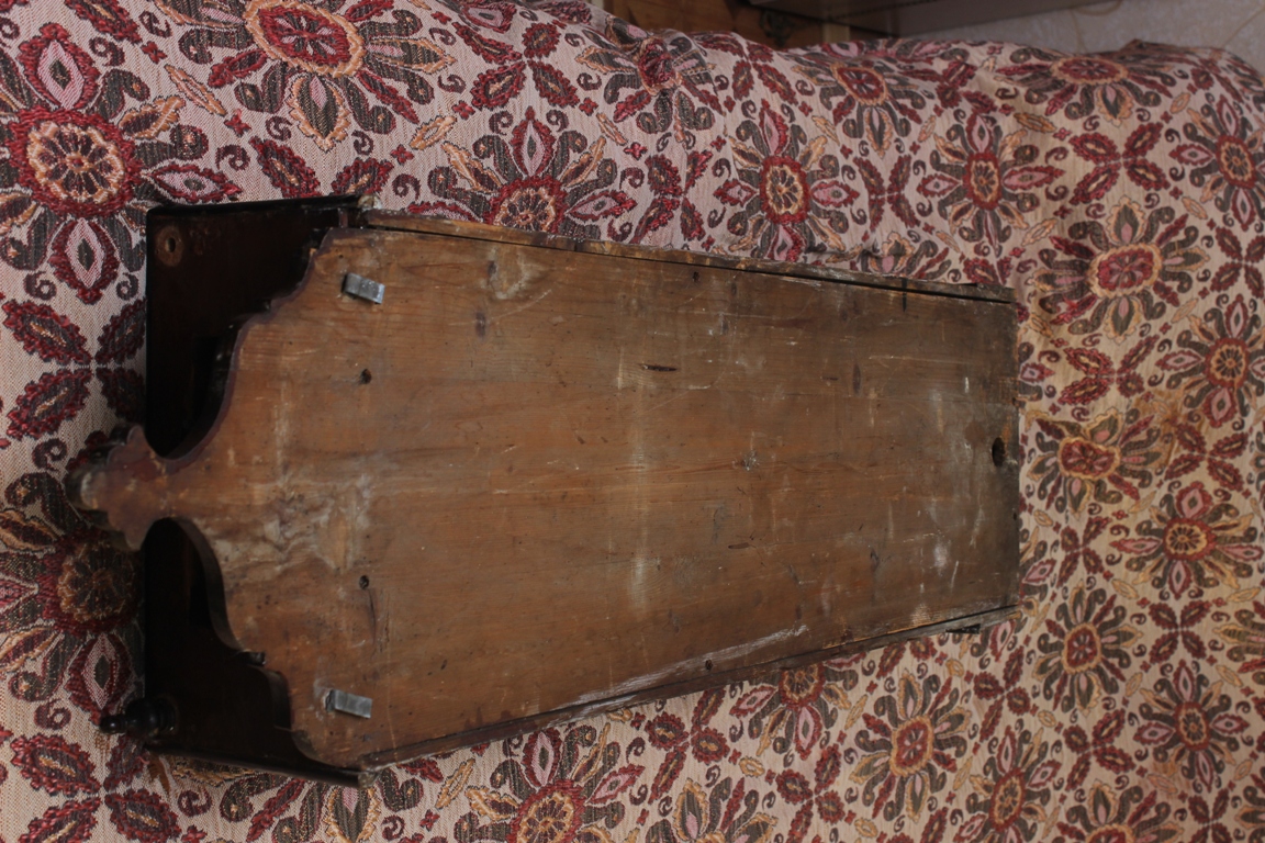

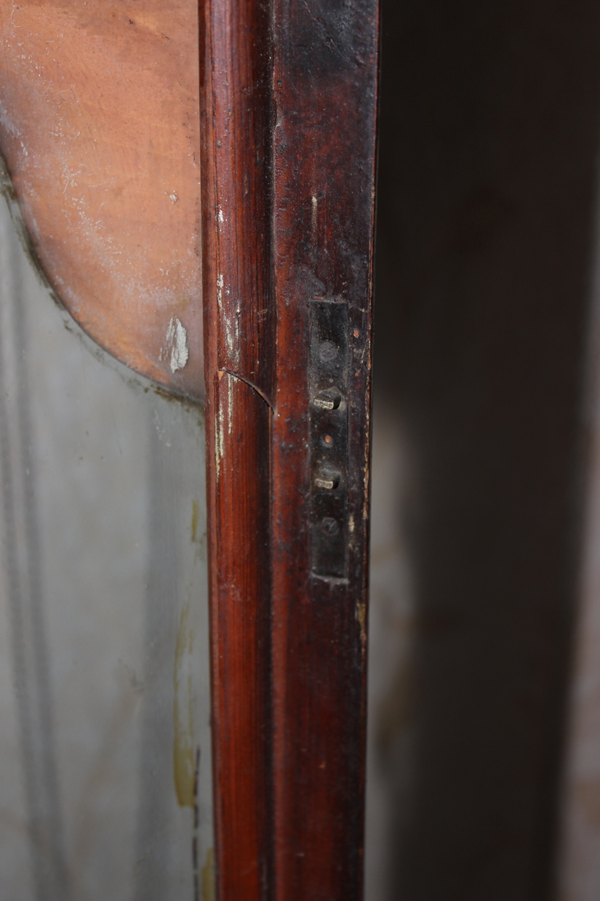

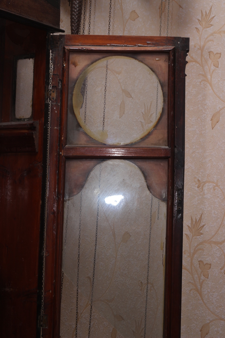

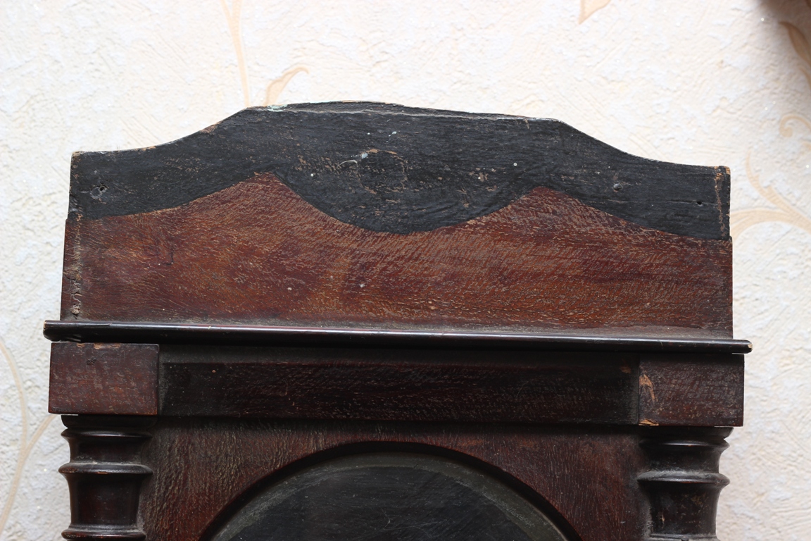

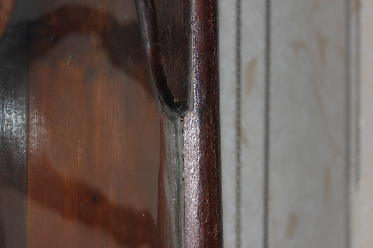

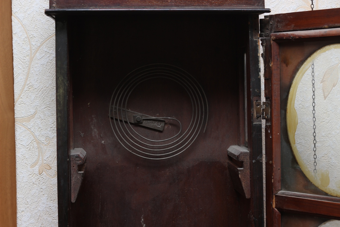

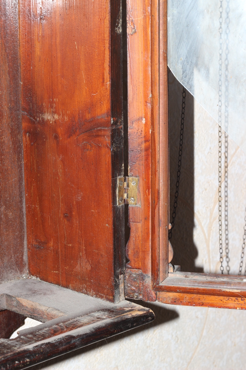

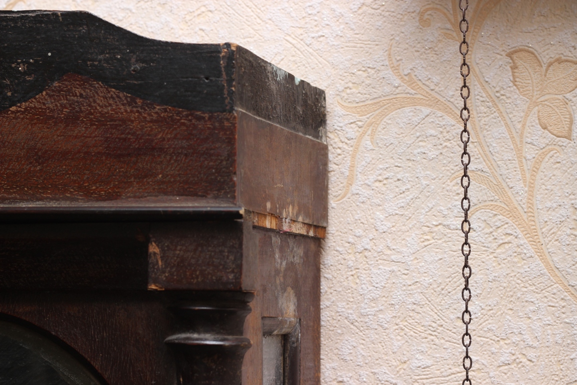

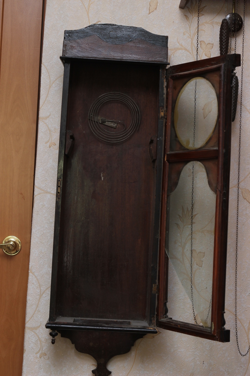

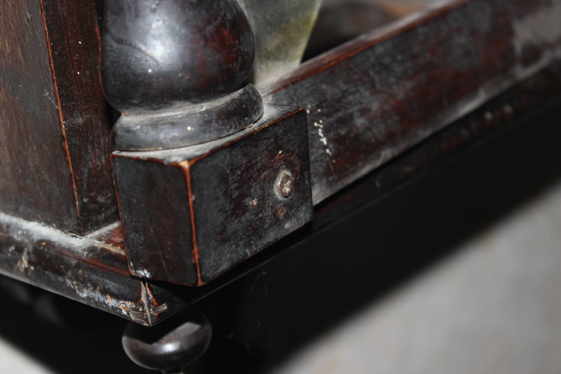

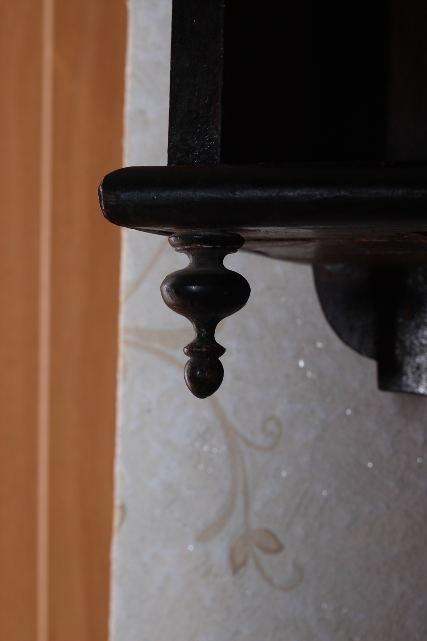

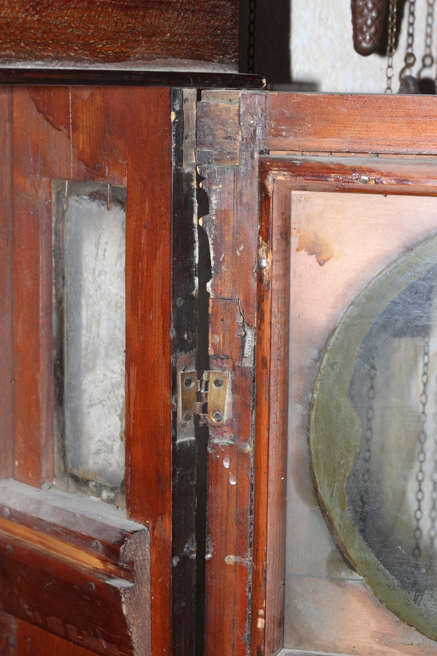

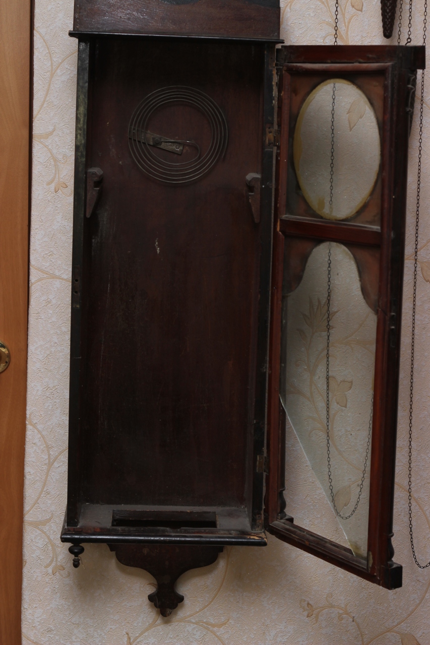

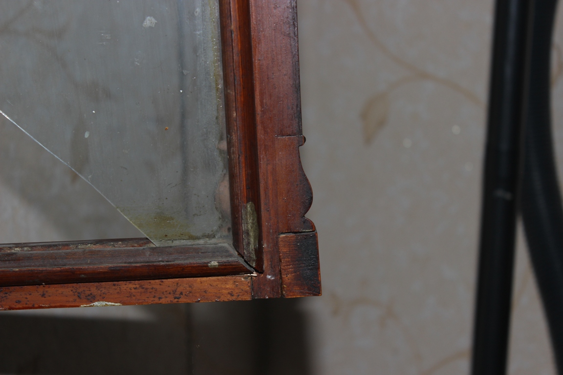

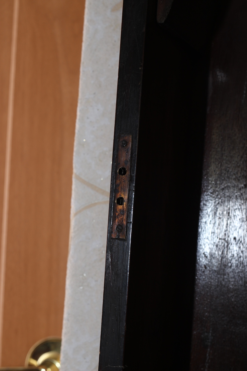

А теперь корпус с его особенностями и в очень плачевном состоянии.
следующие файлы
Правда?
А по моему это самодельный маятник...
последние файлы корпуса
С механизма я сам ни чего не снимал. Такой привезли.

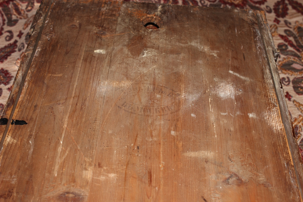

На задней доске есть клеймо. Верхнее слово не прочёл, а нижнее В МОСКВЪ. Через ять на конце.

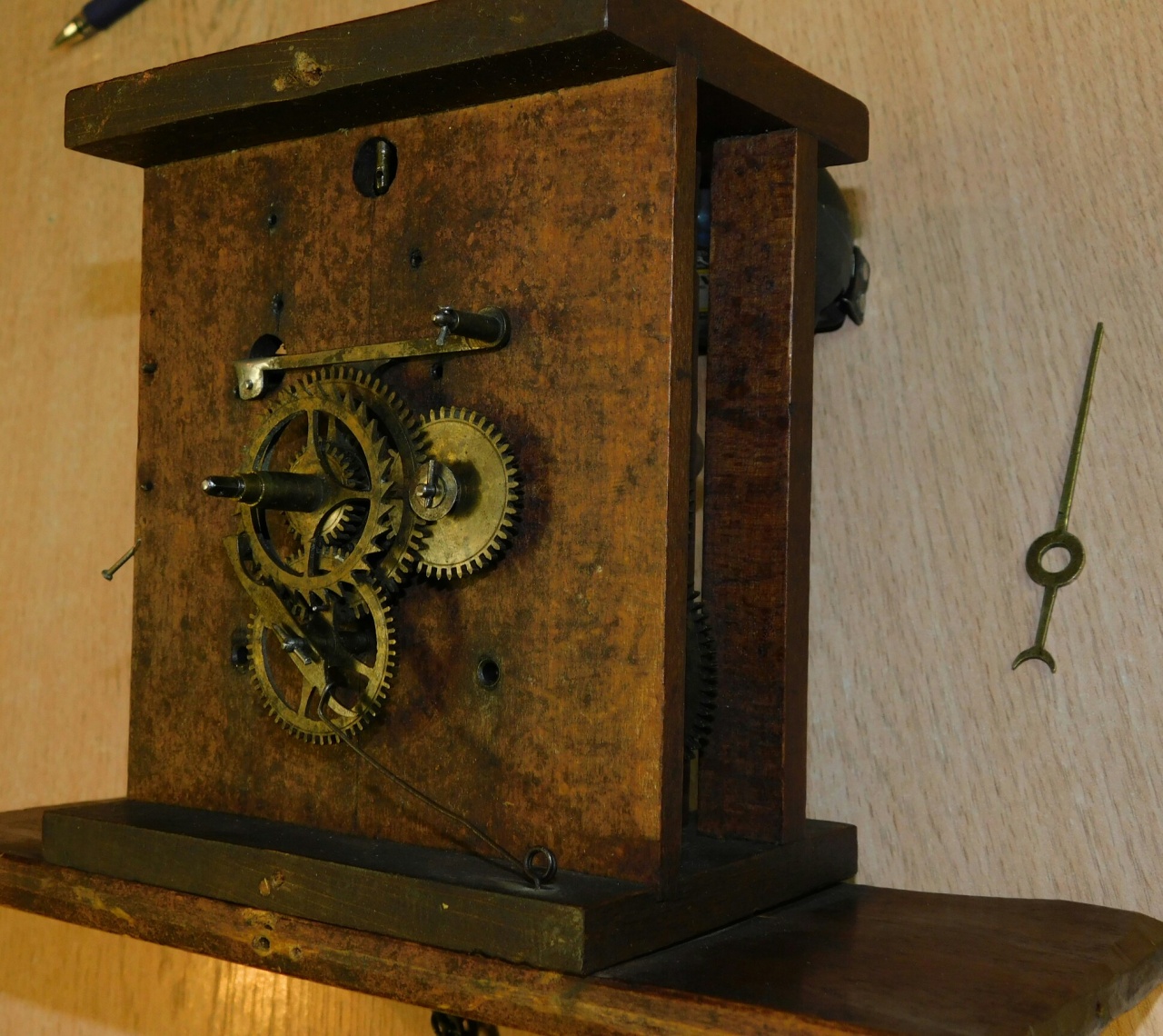

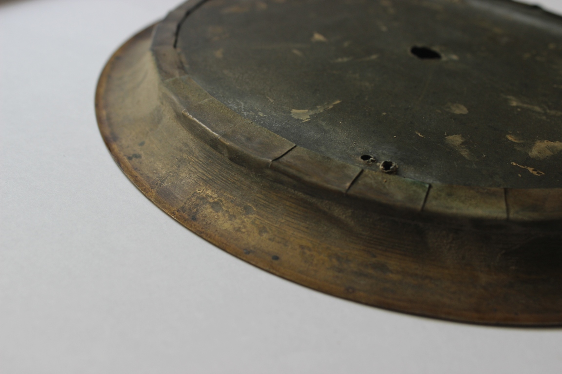

В мехе иголки на половину сносились. Особенно хорошо видно на трибе у ветровика.

Добрый день!
На чернильной печати написано "Г.Мозеръ и Ко. в Москвъ", часики хорошие, середины 1860-х годов. Я-то сначала думал, что у Вас часы с маркетри...
Маятник родной, совершенно согласен с Лёшей.

Олег, благодарю!
А вот шестерёнки календаря нужно будет либо искать либо делать за ново. И стрелку календаря тоже. Её нет. Часовую стрелку сломали и запаяли на месте излома.
Вот теперь нужно мне разобраться как разобрать механизм, что бы иголки поменять. Я с таким встретился впервые!

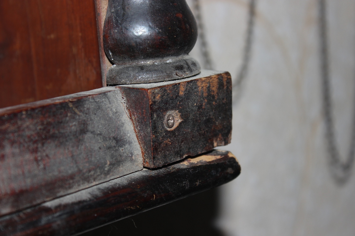

Корпус в порядок хотя бы привести. Тоже времени займёт. Дверку на шурупы посадили, там где нужно было склеить. Буду разбирать и клеить. Придётся делать копир с болгаркой, что бы сделать точёнку для бороды.
С уважением. Алексей.

Из того, что вижу - Корпус у Вас в отличном состоянии (без жука, с печатью Мозера) для своих лет, а битое стекло, стрелки паянные и шестерни календаря - это "пыль для моряка" . Точенки, проще у токаря (хоть по дереву, хоть по металу) попросить сделать, чем самому делать приспособу по их изготовлению.
С уважением, Александр

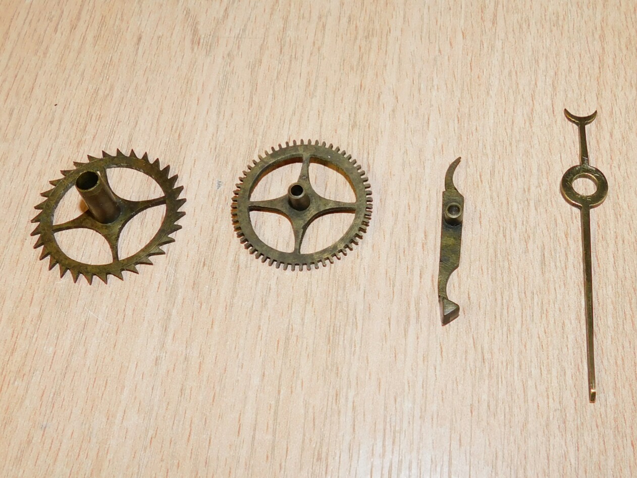

Сообщение от Pilot2272 Посмотреть сообщение

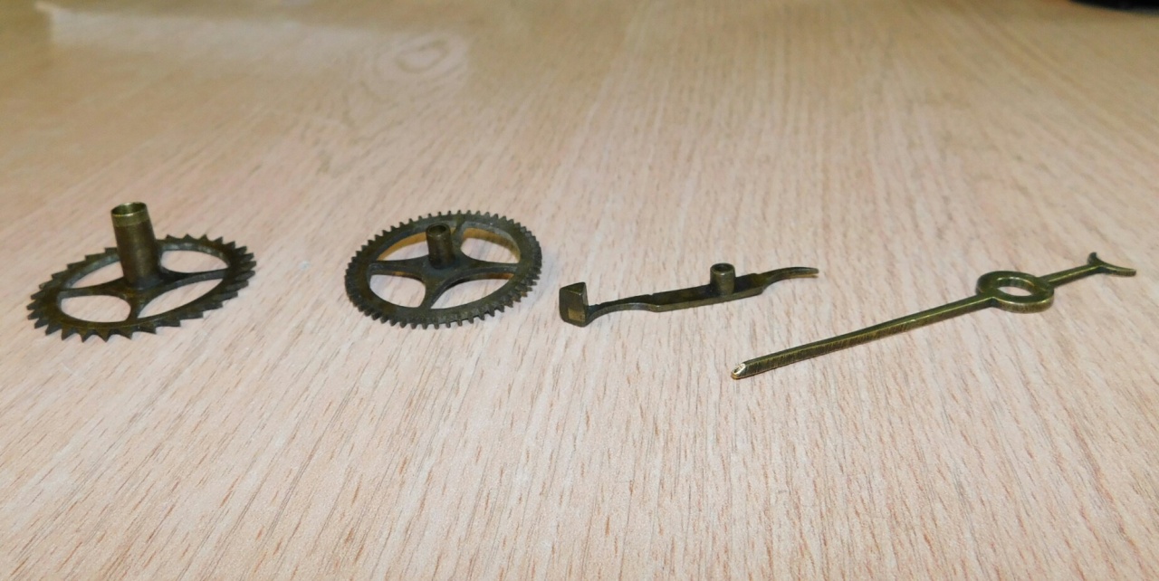

Алексей, добрый вечер!
Вот такие недостающие детали, Вам нужно искать (делать).
С уважением Александр.

Сообщение от aleks1960 Посмотреть сообщение
Благодарю!
Видимо искать. Сам на коленке точно не сделаю.
Станков у меня нет.
Буду искать на аукционах. Ежели клиенту это нужно конечно. Суть заказа помыть механизм и гири сделать.
Алексей, подскажи какой вес гирь у этих часов. И если есть возможность фото гирь оригинальных. Хотя бы часы на ход поставить.
И подскажи как механизм разобрать. Я с таким первый раз сталкиваюсь. Раньше были всё пружинные ОЧЗ и немцы FMS, URANIA, KIENZLE, да кукушки сердобские.

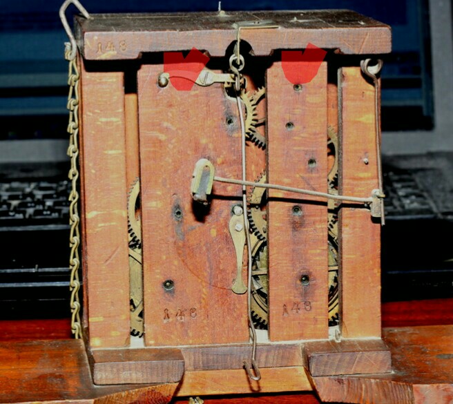

Алексей, пока Лёша отсутствует, попробую я.
Вес гирь у таких часов, как правило 1800-2200 гр.
Разбирать их довольно просто, там где галочки на фото, есть штифты с колечками (иногда просто гвоздики), просто их вытаскиваете, и выдвигаете
деревянные планки на себя (которые фиксируют эти штифты).
