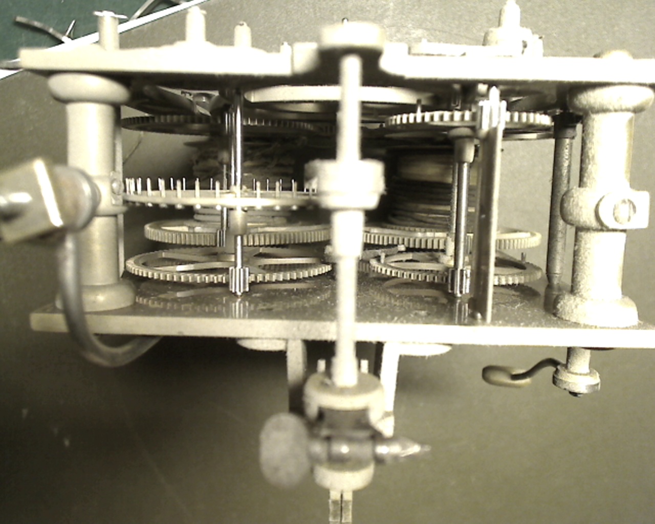

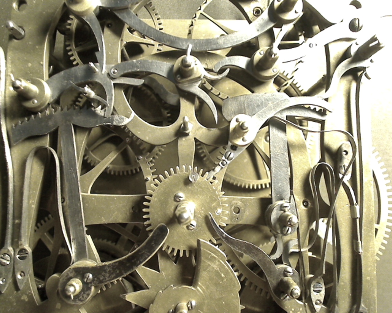

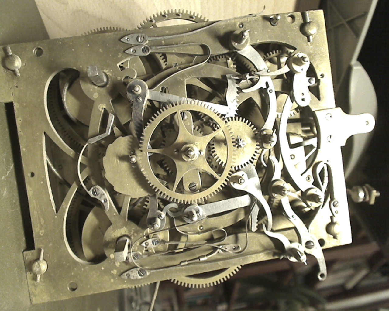

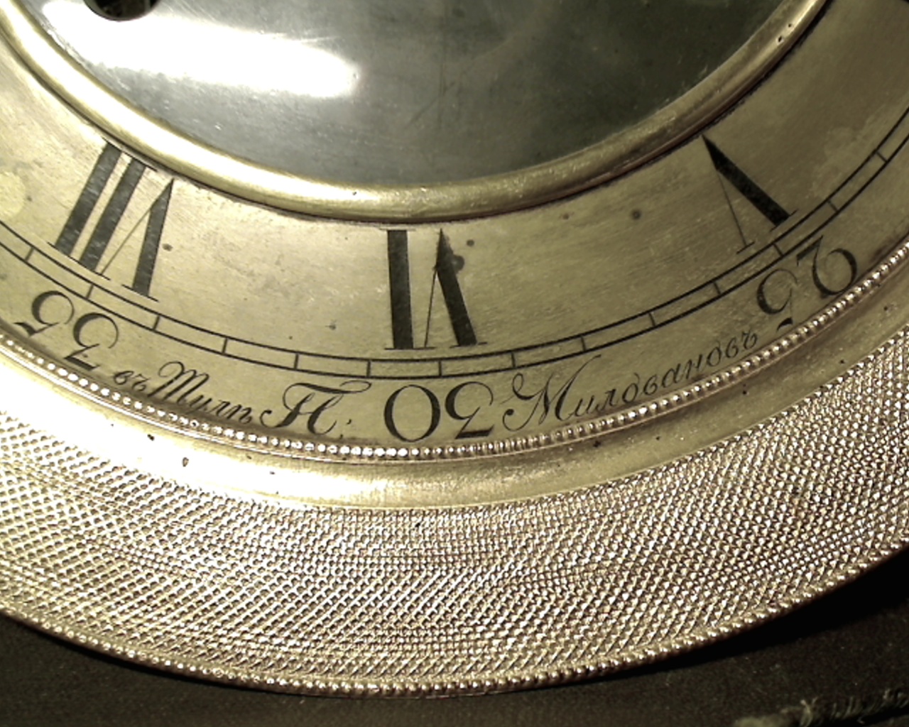

Вот: приступаю к оживлению сея творения...
Утраты: колокол, молоток колокола, какой-то рычаг на молотке спирального гонга, ну и надо менять жилы. Это на первое "касание" при дальнейшей работе над ними будет видно что всплывёт...

Ну, вот - два отверстия в вексельном на минутной колесо которое, в общем нет штифтов и пока не понятно почему два - сегмент 20 минут...
Понять - метод один - метод тыка

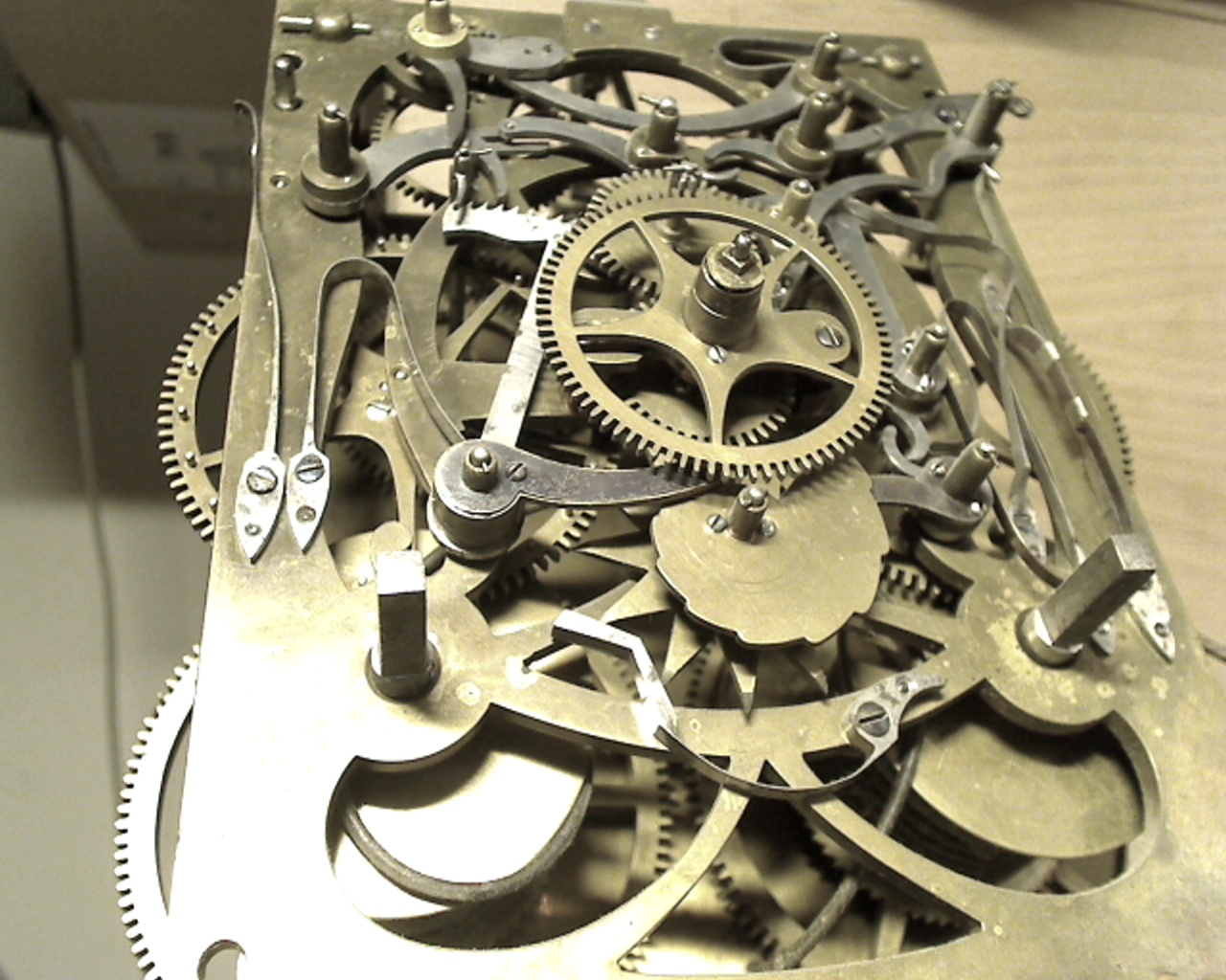

Чудной механизм... Все рычаги управления боя увеличены количественно на два, или на три Рычажок толкает другой рычажок, чтобы третий рычажок освободил стопор...
Не мудрено что пред идущий передо мной "мастер" стопор боя повернул на квадрате под 90 градусов и повыкрутил штифты...
Вопрос в бое - часы бьёт колокол, а пол часа гонг, но по одному разу.
Репетир принудительно отбивает количество часов... Пока по логике системы боя выходит так...
Ещё есть подозрение: утрачена пружина на флажке стопора - собачки в системе счётчика боя - на последней фото - подобрал винт - там резьба и штифт

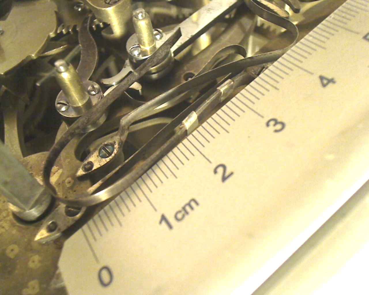

Слабовата пружина - родная обломана была - предшественник хомутами прикрепил новую, но слабовата - при естественой нагрузке гири импульса от молоточка взвести собачку не хватает.

Слабовата пружина - родная обломана была .
Если импулса молоточка будет достаточно, чтобы гребенку освободила собачка, для удлинения мгновения взвода гребёнки.... ... то бой будет отбивать полное количество часов. Надо повозиться с этой пружиной - где - то достать вряд-ли удастся.
