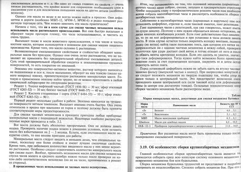

Сообщение от Андрей Крукович Посмотреть сообщение
Попался вот такой рецепт:
Источник:
"Ремонт часов" Гусельников & Сидоров.
скажите, это точная ( полная ) информация по эпиламированию? может в книге что-то ещё написано. очень хочу попробовать изготовить раствор. дело в том, что равствор должен содержать ПАВ + растворитель. во втором случае это стеариновая к-та, а в первом её нет вообще. толуол, бензол и эфир это растворители. может первая смесь - это раствор для обезжиривания и подготовки поверхности?

Сообщение от MUZZy Посмотреть сообщение
Чтоб не быть голословным:

...равствор должен содержать ПАВ + растворитель.
Это правильно. То же написано и у Де Карля. У Гусельникова видимо опечатка.
