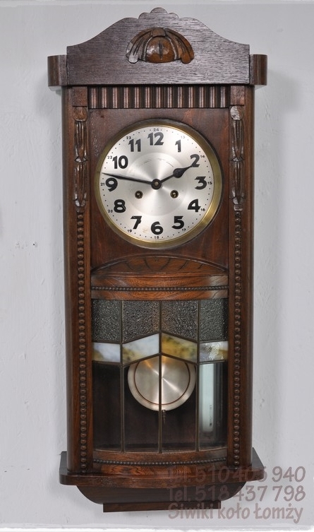

Здравствуйте! Помогите пожалуйста датировать часы которые достались по наследству, и подскажите какие части часов родные к этой модели для их восстановления до начального вида. Спасибо.

1920е.
Маятник не родной явно.
Покажите знаки по которым вы отнесли их к FMS, нет у меня уверенности по некоторым деталям, что это FMS
В целом состояние хорошее, главное - сложные стекла на месте. А остальное лечится. Помыть, подклеить, сделать механизму "хорошо" и можно пользоваться еще 100 лет. Детали я бы не менял, тот же маятник, оставил бы.

Сообщение от Alex2051 Посмотреть сообщение
1920е.

Что мне кажется не свойственным - поводок маятника, надписи на платах, сами платы... в общем я совсем не уверен, что это Мауте. Эксперты по Мауте помогут, я надеюсь.
Вот еще нашелся безымянный механизм очень похожий на опознаваемый.
Может поможет в атрибутации. Самому уже интересно.
А по гонгу можно что-то определить?

Сообщение от Anribiz Посмотреть сообщение
Иногда получается, такой же гонг, но другой механизм http://board.german242.com/viewtopic.php?t=83789
Мне почему-то кажется, что Ваш механизм как-то связан с DUFA. Я плохо знаю продукцию этой фирмы после 1-ой Мировой войны; до этого они в своих часах использовали механизмы других фирм.
Подозрение на DUFA у меня из-за серийного номера, очень немногие фирмы ставили серийные номера на дешёвые прорезные механизмы (Mauthe, австрийский филиал Kienzle, DUFA и ???).
Кстати, серийный номер этого механизма какой 86907 или ?86907.
С уважением, Татьяна
P.S. Ещё похожий немаркированный механизм https://aredi.ru/starye_bolshie_chas...956383464.html
