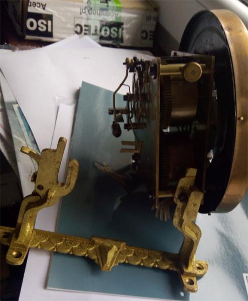

Сообщение от TatynaS Посмотреть сообщение
Частичная разгадка происхождения часов нашлась на польском форуме http://zegarkiclub.pl/forum/topic/18.../#entry2649373.
Там был показан механизм GW c кронштейном чешуйчатого дизайна как на Ваших часах:
Вложение 2759174 Вложение 2759175 Вложение 2759176
Не смотря на появление нового имени Gebruder Wilde мне кажется Carl Werner остаётся кандидатурой №1 в качестве автора механизма.
Фирма GW механизмы не делала. она изготавливала календарные устройства, которые чаще всего имели в качестве основы механизмы фирмы C.Werner.
А также GW продавала часы со своим клеймом на механизмах Kienzle и др.
С уважением, Татьяна
Добрый день, не замечал надпись раньше, 1920, Д.W. Вроде, не пойму, что значит, 28р.
