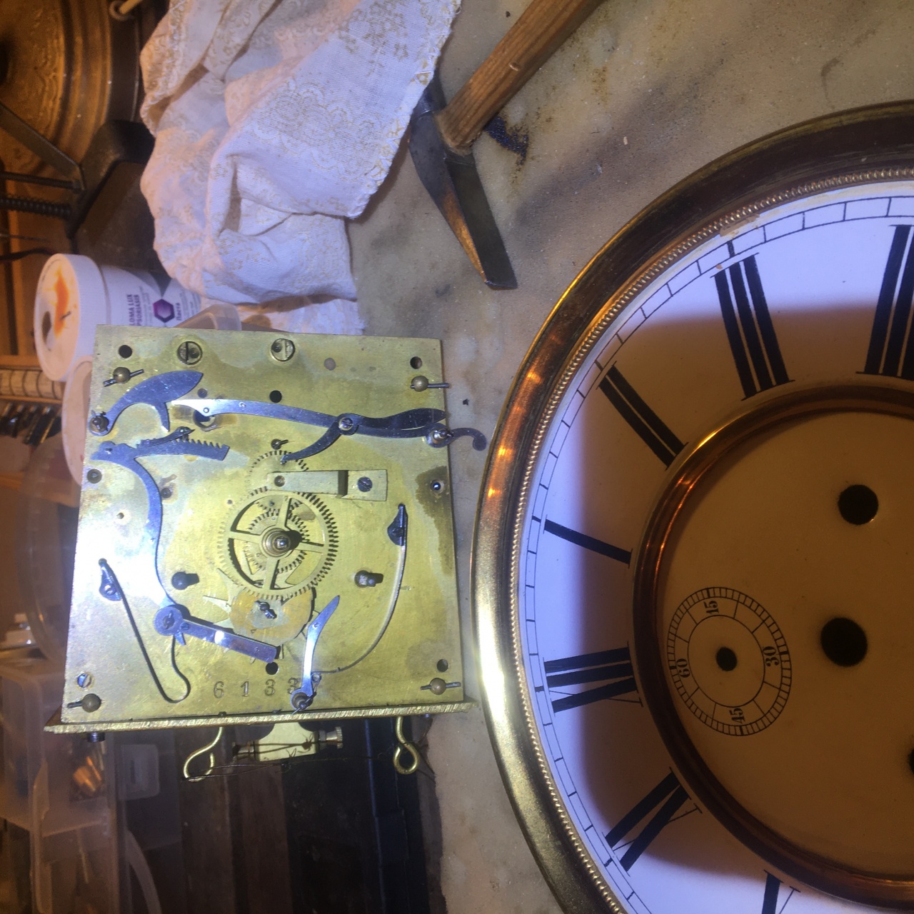

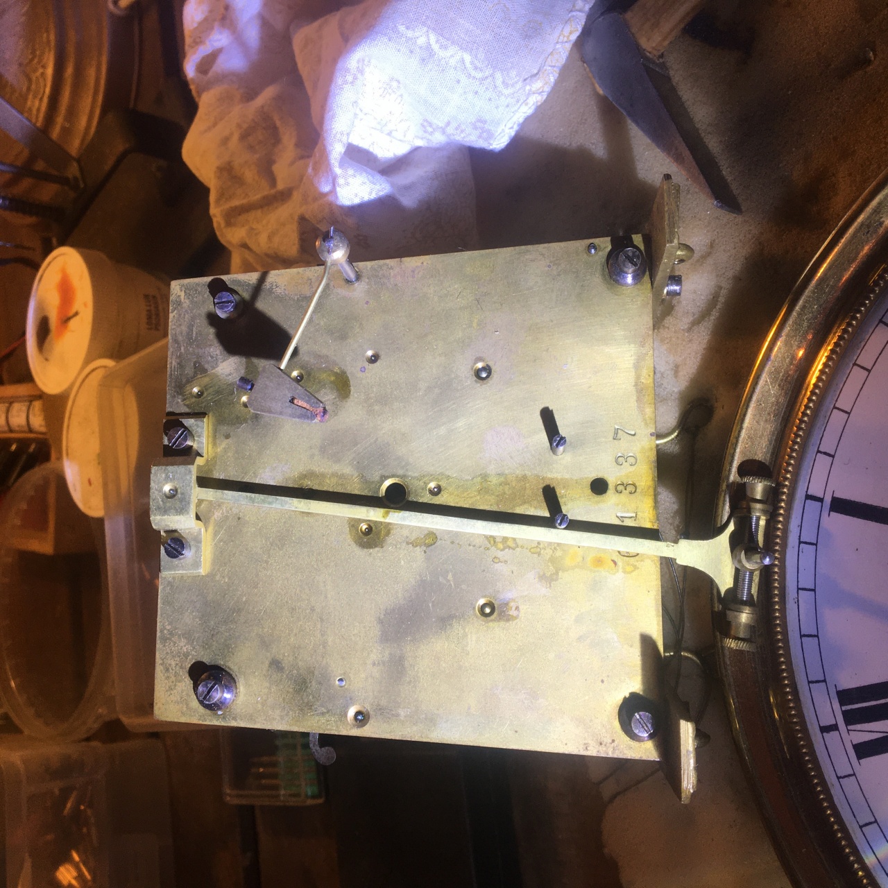

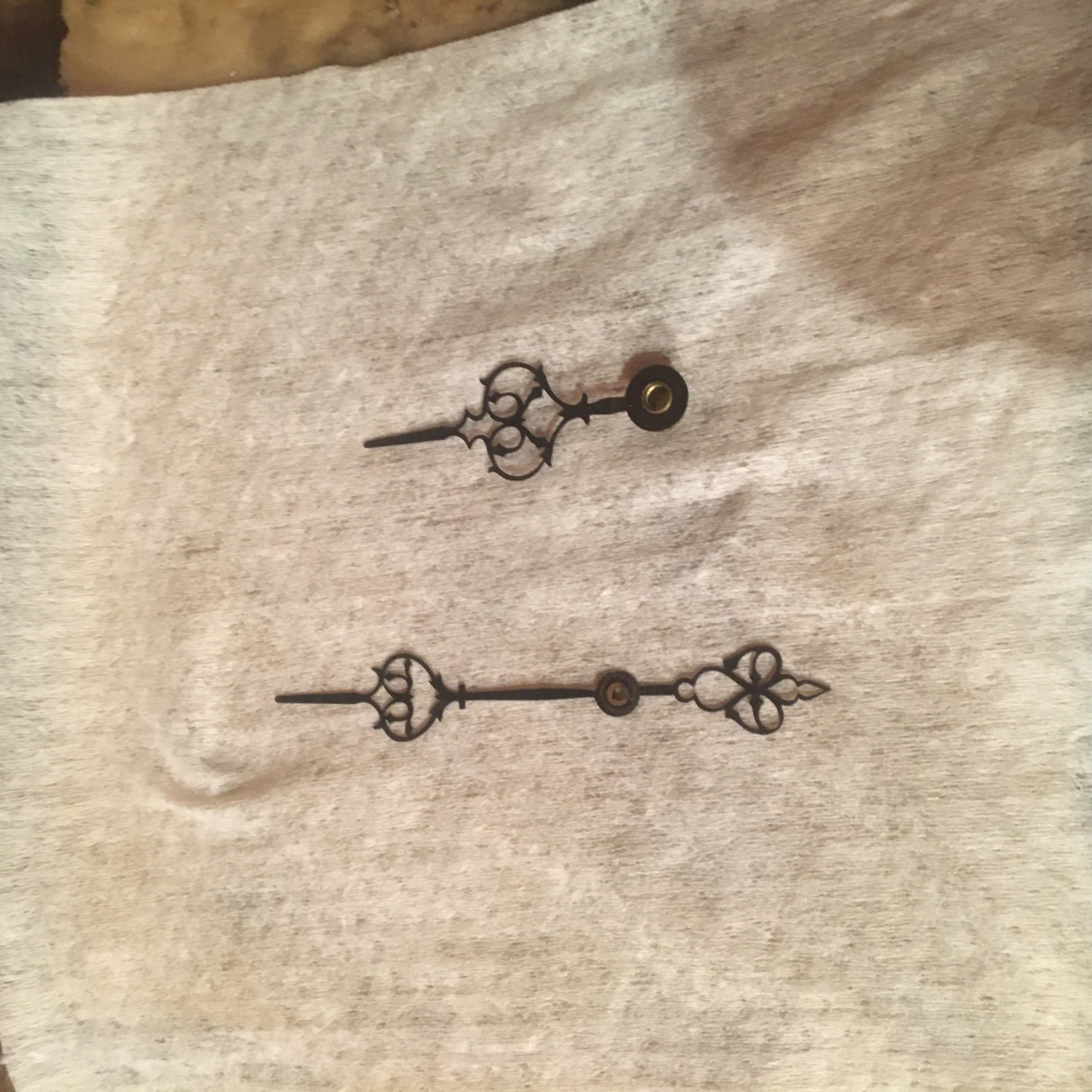

Добрый вечер. Безымянный Густав Беккер. Вот такой механизм вроде бы Густав Беккер но нет ни медалей ни заводского клейма. Может быть это не Беккер? Еще сделал фото стрелок-может быть это поможет опознать механизм?

Добрый вечер! Это Concordia.

Спасибо Татьяна. И еще вопросы-можно ли по номеру механизма определить год выпуска? И гири на этих часах хромированные и сделаны из железа (магнитятся) . Это самоделка или так и должно быть?

Спасибо Татьяна. И еще вопросы-можно ли по номеру механизма определить год выпуска?..
Эта фирма произвела достаточно много механизмов, в моей базе данных 164 тыс.
К сожалению, очень мало информации об этом производителе (статьи, патенты, дарственные таблички и проч.)
Если решать "в лоб", то получается 1888 +-.

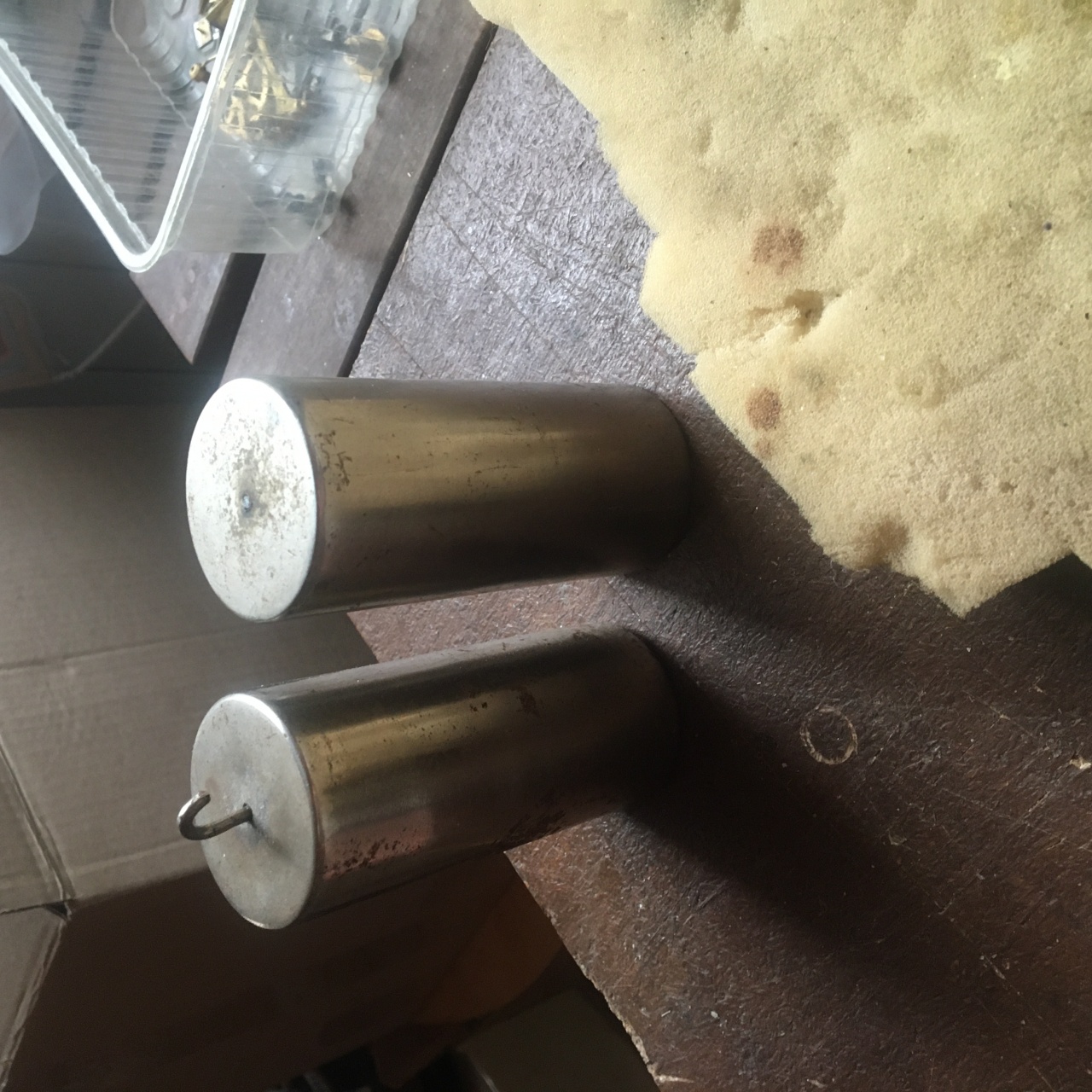

Спасибо Татьяна. И может быть кто нибудь из форумчан подскажет про гири - были стальные гири или нет? По весу и по высоте они 1400 грамм И 10 см каждая но диаметр 45 мм вместо 40 мм.

Не уверен в оригинальности стальных (хромированных или никилированных) гирь, а вот крючки на гирях точно не оригинальные.
Встречал гири посеребренные под стать циферу и маятнику.
А спутали Вы Конкордию с Беккером не зря. Эта Фрайбургская компания вошла с другими час. компаниями в состав Беккера помоему в 1896г. вот и похожи все последующие часовые мехи Г.Б. на мехи всех компаний вошедших в обьединение.

Спасибо Krysin. Теперь понятно почему так выглядит механизм. Вроде бы Беккер но и отличее от Беккера есть

Сообщение от Krysin Посмотреть сообщение
... А спутали Вы Конкордию с Беккером не зря. Эта Фрайбургская компания вошла с другими час. компаниями в состав Беккера помоему в 1896г. вот и похожи все последующие часовые мехи Г.Б. на мехи всех компаний вошедших в обьединение.
Объединение произошло в 1899 году, а мехи похожи до тех пор, пока не начнёшь углубляться в тему.
Когда только начинала заниматься фрайбуржцами, то для меня все они были как китайцы - на одно лицо.
Самое большое количество "лиц" оказалось у A.Willmann (моего фаворита на сегодняшний день).
Fugit irrevocabile tempus
