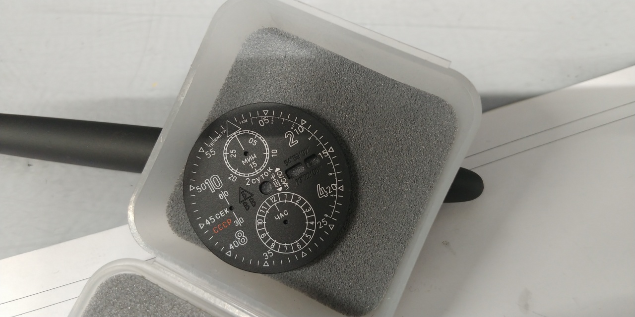

Итак, после долгих проб и изменений, мой собственный циферблат.
ID:	2788292 Нажмите на изображение для увеличения
К моему сожалению синий у меня не получился, краска не держится на голом метале. Пришлось, как вариант, окрасить сначала в синий а затем печатать, но это конечно не то.
Контурные цифры и трёхугольные метки будут заполнены светомассой, пока обдумываю как это лучше сделать.
