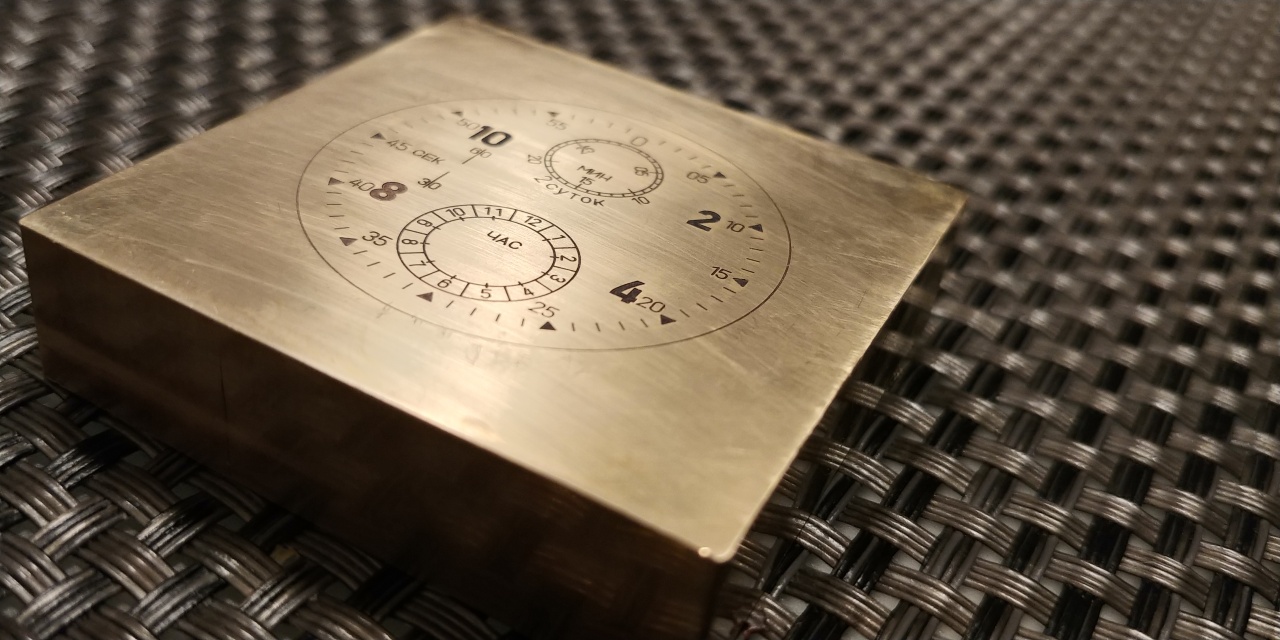

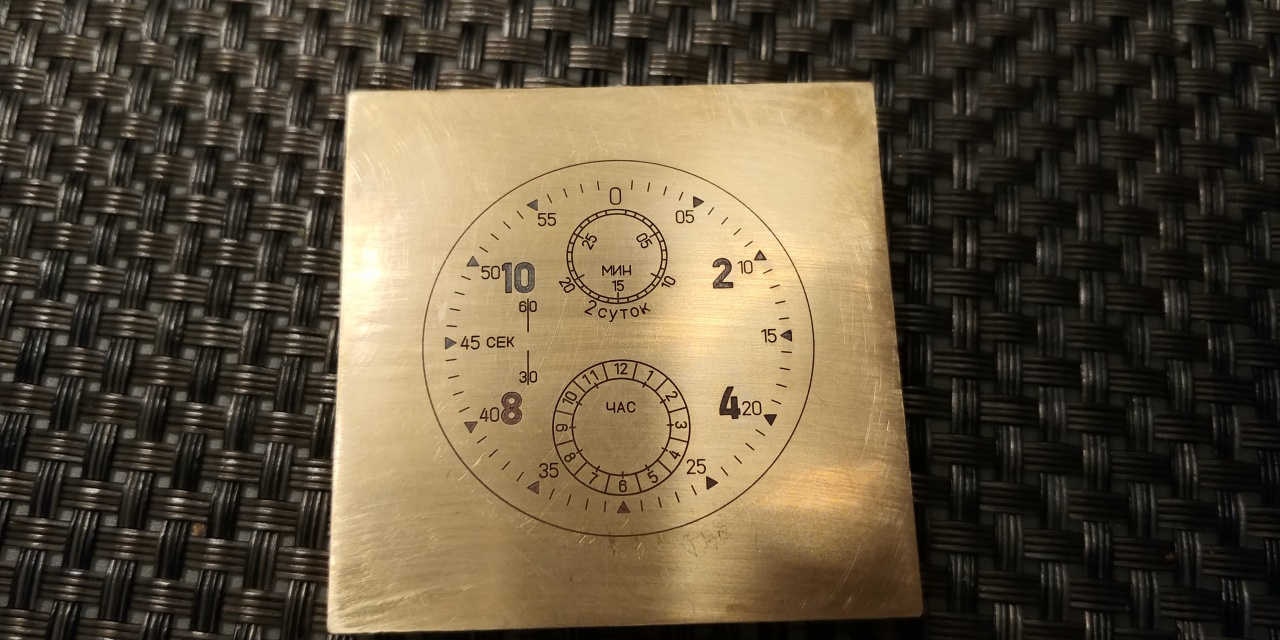

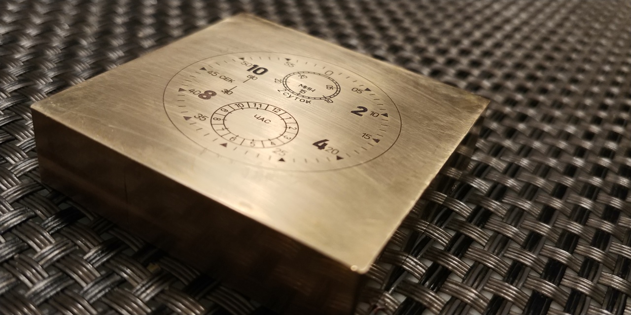

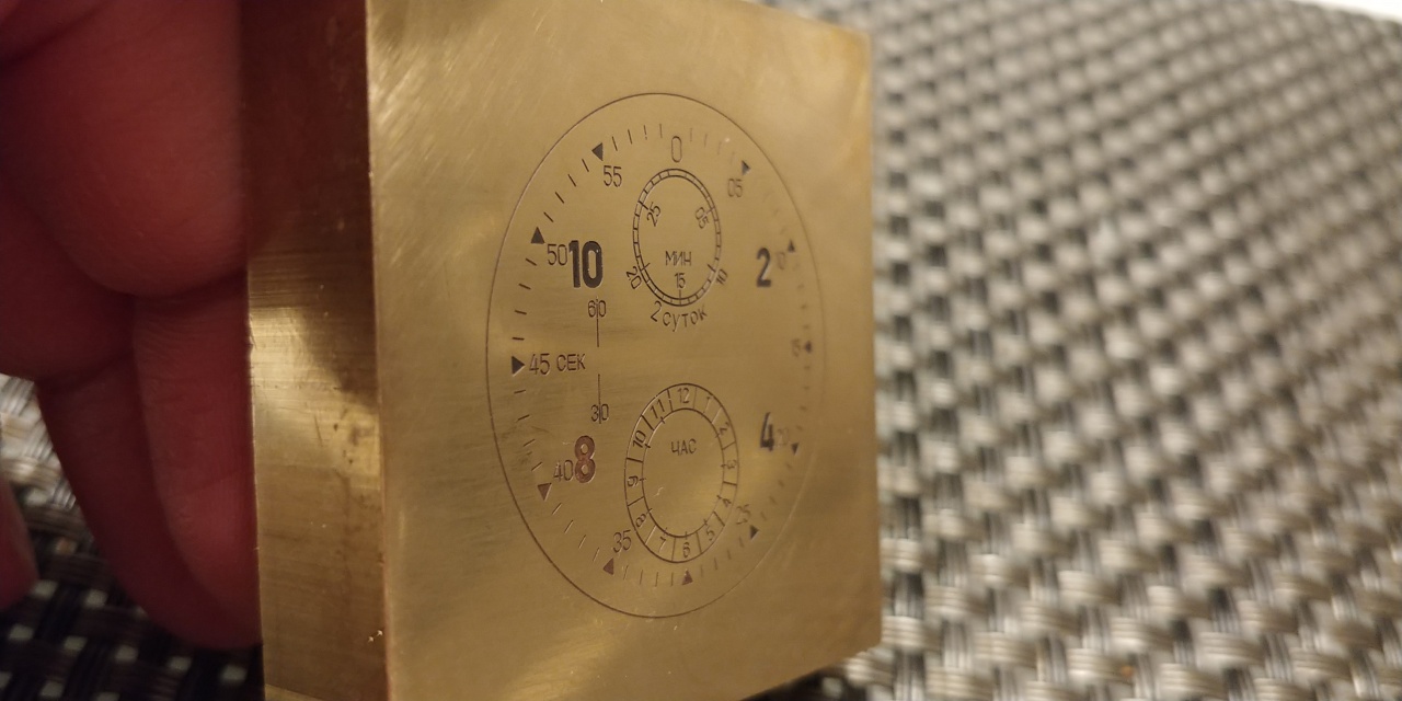

Сообщение от Januar1973 Посмотреть сообщение
Доброго всем дня.
Нужна помощь-подсказка знающего человека. Какова база краски для печатания циферблата тампоном?
Можно конечно купить и готовую, но она продаётся литрами и дорого а мне нужно всего лишь на 3 цифера. Поэтому интересно есть ли альтернатива.
Вложение 2603924 Вложение 2603925 Вложение 2603926 Вложение 2603927
Зайдите в печатную мастерскую, и попросите грамм 100 продать...
В таких красках быстроиспаримый растворитель используется.
Этот пользователь сказал Спасибо! igorIV за это сообщение:
Januar1973 (19.06.2019)

https://www.marabu-kraski.ru/
Попросите образец
Доброго всем дня.
А как переносить будете?Есть оснастка?Там центрировать надо,и равномерное давление при переносе.Ну и форма тампона.Просто если есть в регионе сувенирщики-им просто и легко,макет только в векторе и денежку).Они могут и неск.оттисков сделать,c подьемом небольшим будет..А краска да-марабу,по стеклу-металлу GL,разбавитель GLV,отвердитель GLH.Или Tampaglass и все к ней.
Этот пользователь сказал Спасибо! jkl за это сообщение:

Сообщение от jkl Посмотреть сообщение
На неделе спрошу у печатников смогут ли сделать, если нет то сам делать буду, только в другой теме.
