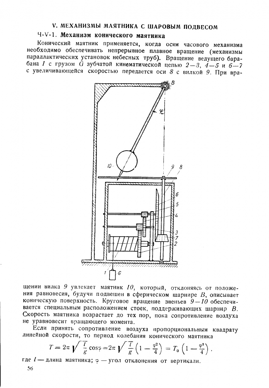

Схема и описание механизма кругового конического маятника см. рис.
Расчет (машинный перевод с немецкого) - http://ru.knowledgr.com/01779791/КоническийМаятник
Глава "Центробежные часы и часы с коническим маятником" в книге "Рассказы о физиках и математиках" - стр.110-118 https://coollib.net/b.usr/Semyon_Gri...atematikah.pdf . В т.ч. перевод на русский язык "Пятая часть «Маятниковых часов», содержащая другую конструкцию часов с использование кругового движения маятников и теоремы о центробежной силе" - глава о коническом маятнике из книги Х.Гюйгенса 1659 г. - известно, что Гюйгенс самостоятельно изобрел эти часы 5 октября 1659 г.

В этом видео на отметке времени 1 мин. 12 секунд видно, что часы имеют дополнительный регулятор - колесо вращается явно неравномерно.
это из-за того, что часы неровно стоят - центр оси поводка не находится строго под точкой подвешивания маятника, поэтому часть оборота острие маятника идет по малому радиусу поводка, часть - по большому, отсюда и неравномерная угловая скорость поводка

Когда он крутится, значит там центробежная сила, она уравновешивает притяжение к центру, здесь все может понять даже 12 летний мальчик, значит ето простой центробежный регулятор, который для часов не подойдет!!!
Совершенно верно! Не подойдет потому, что центробежный регулятор 2-го рода, т.е. круговой конический маятник, не может обеспечить требуемую для часов точность хода из-за неравномерности усилия фузейного привода и переменного трения в механизме часов.
Уважаемый nevenbekriev! Ваши рассуждения о частоте колебаний, их амплитуде и уравновешивании сил . совершенно верны!
Поэтому упомянутый центробежный регулятор в течение более 200 лет после его изобретения нашел применение только в бытовых часах, и механизмах, не требующих высокой точности хода.
Точные же механические часы - точнее 1-2 мин. в сутки - обязательно имеют спуск той или иной конструкции.

Читаю и продолжаю утверждать, что дело в сопротивлении воздуха. Нет здесь никакого колебательного процесса, есть равномерное вращение по окружности. Точности хода от такого механизма добиться нереально, потому распространения он и не получил. Если бы маятник висел не на "карданном шарнире", а на шарнире с одной степенью свободы и очень небольшой возможностью колебаться в другой плоскости - теория уважаемого Невена могла бы сработать.
Именно так. Я бы даже уточнил - более или менее похожее на равномерное движение по окружности. Из-за трения в самом механизме и трения вилки (флажка) конического кругового маятника о его стержень движение принципиально не может быть равномерным - стержень маятника совершает нерегулируемые никак малые смещения, приближаясь и отдаляясь от оси вращения в пределах одного оборота.
Эти, вызванные трением, малые смещения - автоколебательные - такие же, как колебания скрипичной струны при движении по ней смычка. В частности из-за них часы с коническим круговым маятником имеют значительную погрешность хода.

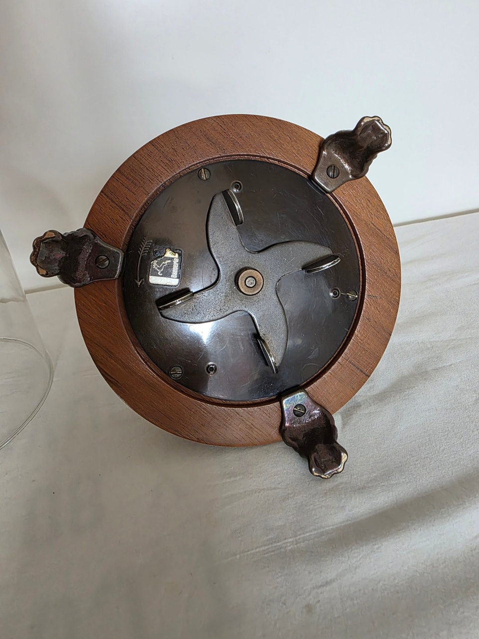

Интересная для меня тема (я физик по профессии, хотя занимаюсь не прикладной механикой, а ядерной физикой, но это не столь важно).
Недавно мне попался вот такой экземпляр — Briggs Rotary (часы на фото). Пока что, после регулировки, наблюдаю за ними уже несколько дней: часы не отстают более чем на минуту.
Вопрос периода вращения, конечно, простой, если вращение равномерное. Как уже писали выше:
m·4·π²·R/T² = (m·g/cos(φ))·sin(φ),
где радиус окружности движения R = L·sin(φ), а m·g/cos(φ) — это натяжение нити. Из этого получается искомый период (он уже был приведён выше).
А вот вопрос точности, или того, что именно контролирует точность хода, по-видимому, главный и не такой простой, по крайней мере для меня. Если эта тема кому-то ещё интересна, можно было бы подумать над этим и что-нибудь написать.
На вскидку, равновесный радиус окружности R может немного меняться от раза к разу, так как существует статическое трение. Можно предположить, что R не меняется во время хода, но за счёт статического трения может варьироваться при запуске. Само трение, точнее его максимальное значение, зависит от качества поверхностей и силы, с которой флажок давит на маятник. Эта сила определяется, вероятно, сопротивлением воздуха или другими малыми силами, и должна быть небольшой.
Предположу, что точность данных часов будет сильно зависеть от равномерности усилия приводной пружины в течении запаса хода часов. Этот узел скрыт, но скорее всего, в нём нет никаких регуляторов в виде фузеи или близкой по смыслу механики. Всё верно Вы указали - пружина "уравновешивается" передаточным отношением колёс, трением осей и инерцией маятника. Но при классическом маятнике пружина работает только половину периода, а здесь движение непрерывное. Т. е. теоретически, при одинаковых пружинах классический маятник будет точнее, т. к. запас хода пружины будет в 2 раза больше. Соответственно и падение усилия на пружине будет меньше. Поэтому врятли стоит ожидать от данного механизма хронометрической точности.

Мой экземпляр имеет эмблему Baeuerle (в виде наклейки). Если не ошибаюсь, это не оригинальные (старые) часы, а более поздняя репродукция, примерно 1950-х годов. В интернете чаще встречаются похожие часы от Horolovar Company (New York).
Оставлю здесь статью "John C. Briggs and Rotary Pendulum Clocks" Чарльза Теруиллиджера - возможно, кому-то будет интересно. Насколько я понимаю, автор возглавлял компанию Horolovar в Нью-Йорке, которая получила известность благодаря торсионным маятниковым часам.
