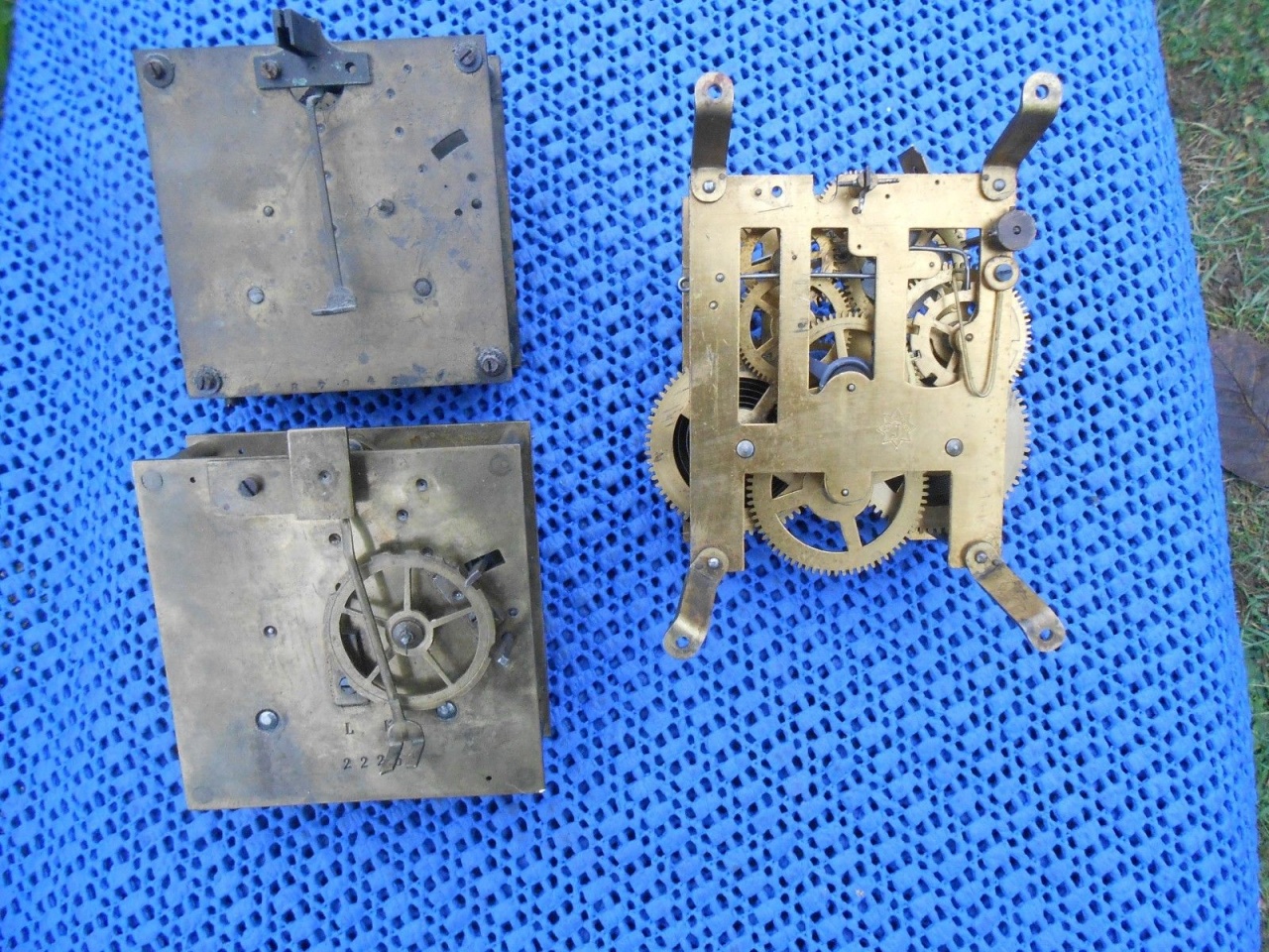

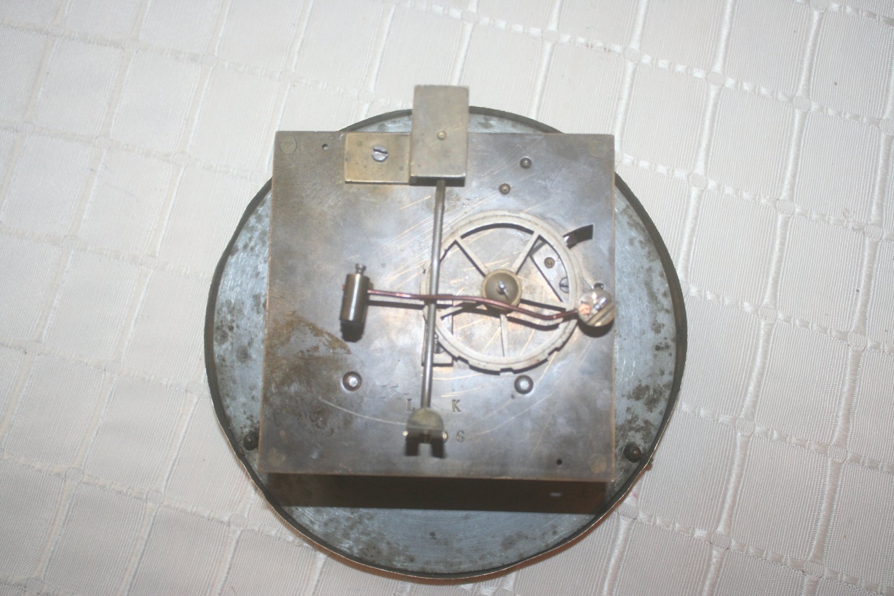

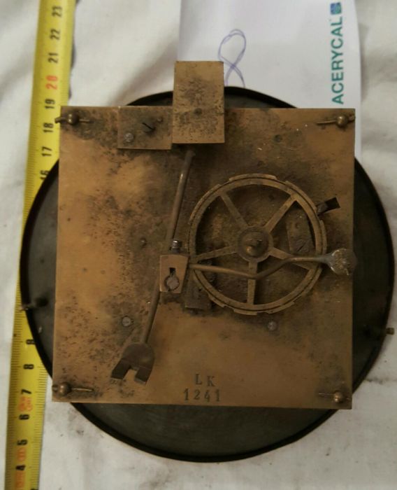

Сообщение от YuriyL Посмотреть сообщение
Здравствуйте, Олег!
У меня появилась одна гипотеза, правда, пока не более чем гипотеза, после того как вы когда-то разместили информацию о немецких часовых компаниях-участниках выставок в 1870-х. Был там один Leo K. (к сожалению не помню точно фамилию, что-то вроде Кальтенбруннера)) в голове крутится). Он был соседом LFS и вместе в выставках принимали участие, возможно, эта кооперация и есть.
С уважением,
Юрий
Немного об этом Leo на немецком из "Lexikon":
Der Betrieb Leo Kaltenbach wurde nach eigenen Angaben 1854 gegründet.
In Jahr 1863 Betrieb beteiligte sich Leo Kaltenbach mit "8 verschiedene Regulateur-Uhren in fleißiger Arbeit" an der Gewerbeausstellung in Karlsruhe. Auch an der Weltausstellung 1873 in Wien war er vertreten; im Ausstellungskatalog wurden für seinen Betrieb "verschiedene Uhrensorten und auch Regulatoren mit massiven Werken (laufdauer bis 1 Monat) und Uhrenteile" angegeben.
Franz Reuleaux, der 1875 im Regierungsauftrag die Uhrenhersteller des badischen Schwarzwaldes in Furtwangen. sie habe sich aber mit der Anschaffung einer feuren Dampfmaschine stark belastet.
Leo K. beteiligten sich 1876 an der Gewerbeausstellung in Villingen; bei der Gewerbeausstellung 1877 in Karlsruhe wird er im Bericht der Ausstellung für "sehr sauber gearbeitete Gewichts- und Federzug-Regulatoren" lobend erwähnt. Später ist eine Geschäftstätigkeit der Firma Leo Kaltenbach bislang nicht bekannt.
и несколько механизмов с литерами LK, к сожалению все без корпусов.

Татьяна, очень логичное предположение, похоже, что это он и есть. По крайней мере механизмы, примерно, 1870-х годов.

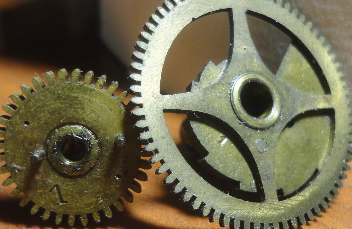

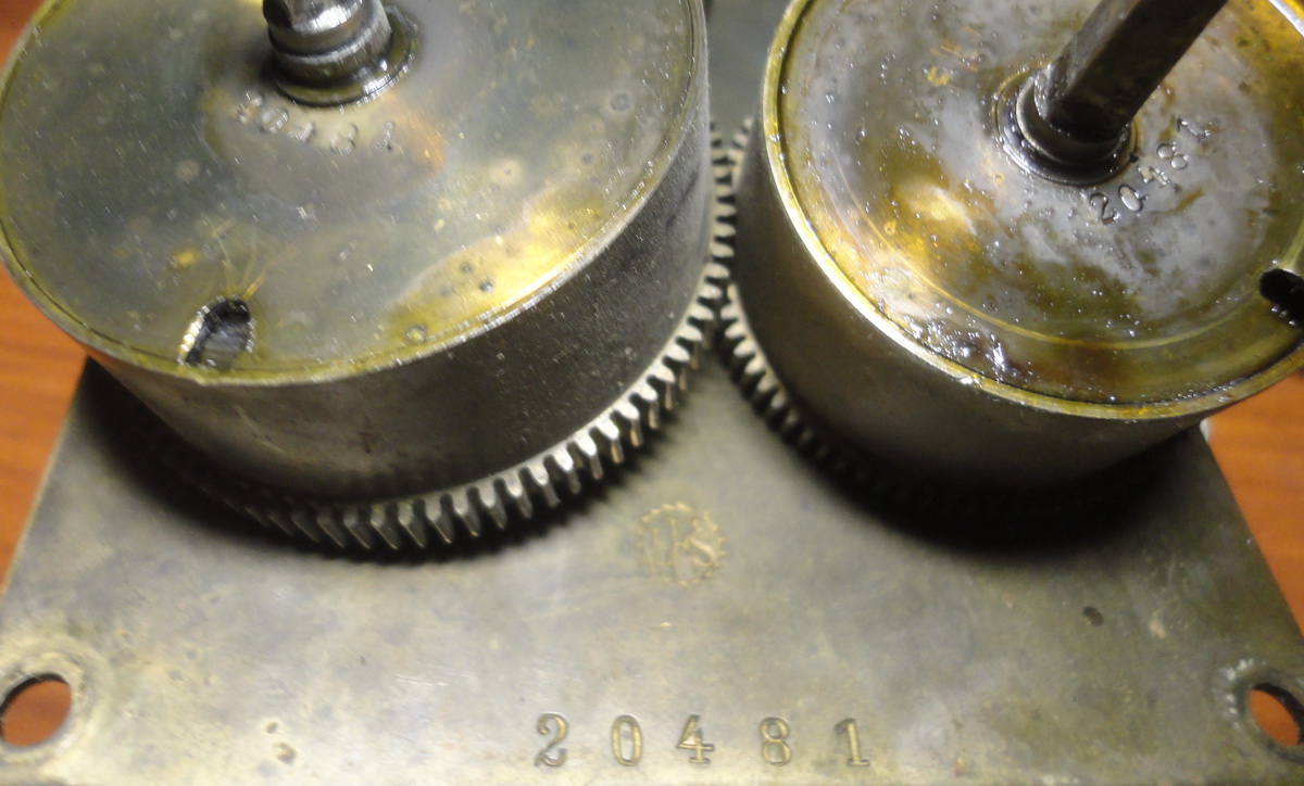

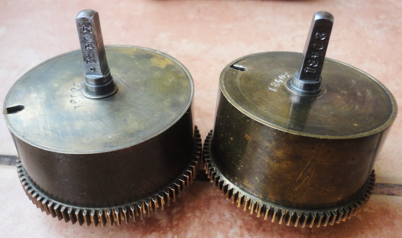

купил сегодня динозавра.
А я всё про динозавра - разобрал. Мех без утерь.
Первый раз вижу, что на барабанах пробивался серийный номер механизма.
И первый раз попадается сборочный комплект № 1.

Николай (Feather)

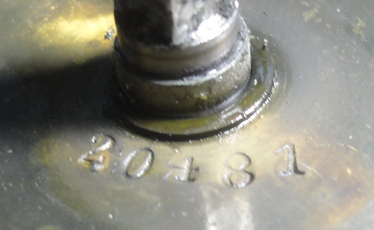

Сообщение от NickFMS Посмотреть сообщение
Во маньяки! Они и на осях барабанов серийник штампанули:
Мне такие только один раз попадались.

Старый 13.04.2019, 14:44
Аватар для Krysin
Krysin Krysin вне форума
Регистрация: 01.02.2019
Адрес: Киев
Сообщений: 2,783
Сказал(а) спасибо: 2,839
Поблагодарили 3,793 раз(а) в 1,642 сообщениях
Здравствуйте, на барабанах номера не попадались, а вот на оси барабанов - последняя цифра номера механизма - несколько раз. В моём случаи последняя цифра номера меха. была на всех колёсах и детальях и если какая то деталь была под другим номером ( такое было несколько раз) то явно она была заменена в процесе жизненого пути механизма. Думаю , что цифра на деталях всё таки не номер сборочного комплекта , а последняя цифра номера механизма к которому она индивидуально подбиралась.

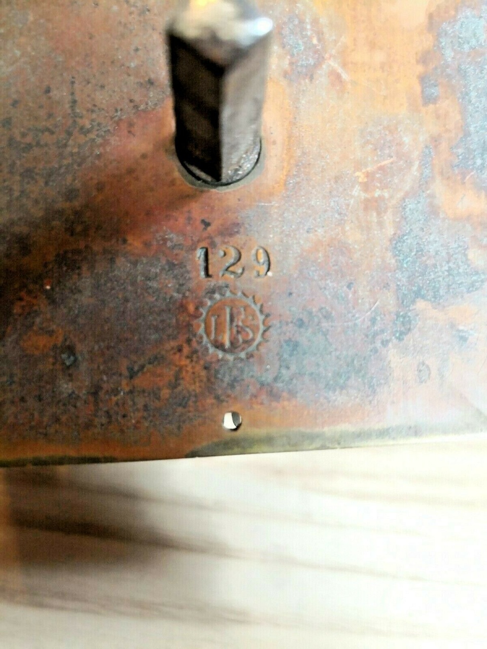

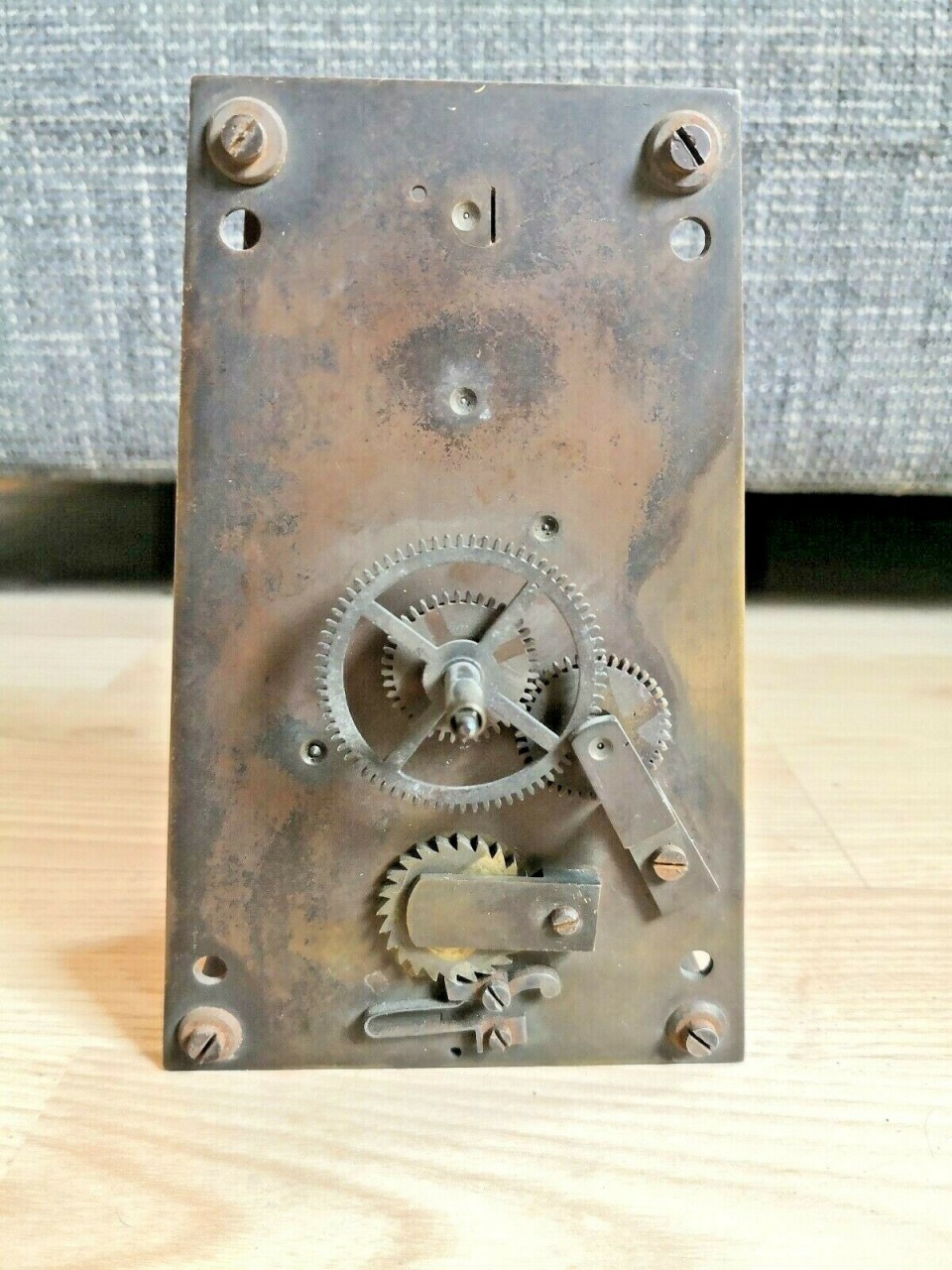

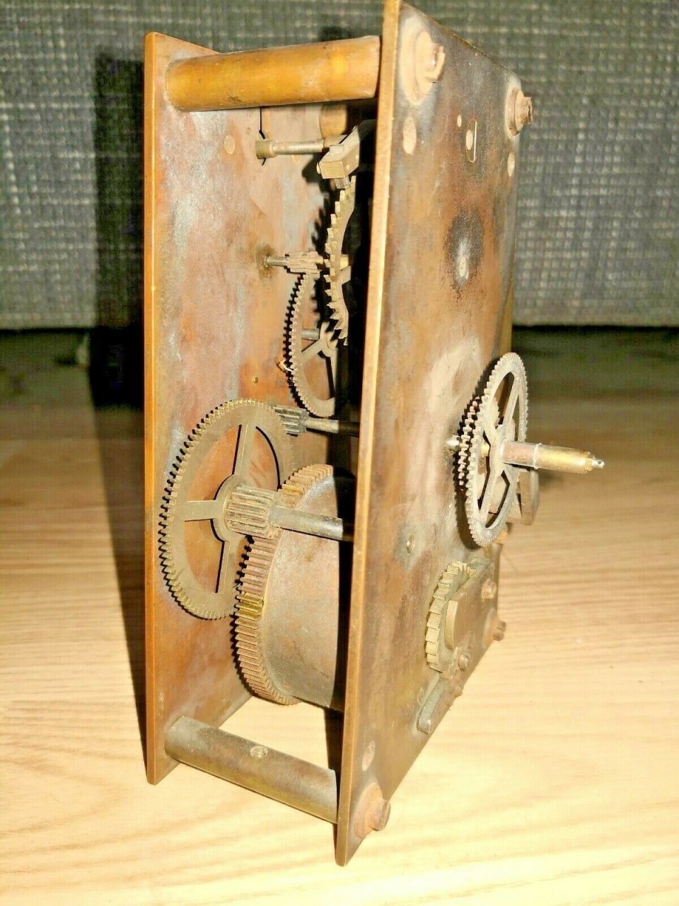

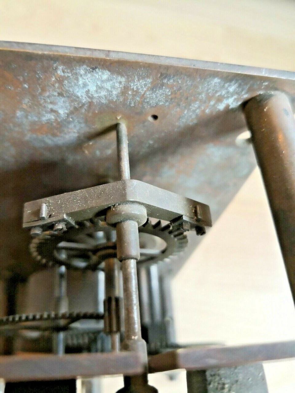

Добрый вечер!
Редкий механизм с солидными габаритами 16х10х5 см https://www.ebay.de/itm/LFS-groses-R...oAAOSwCcBcs3vq

Где применялись подобные механизмы с заводным валом на задней платине?
