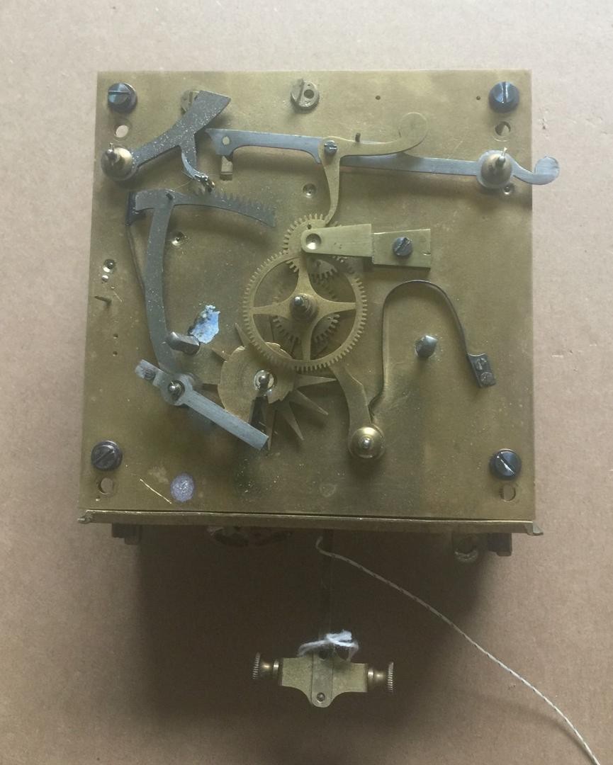

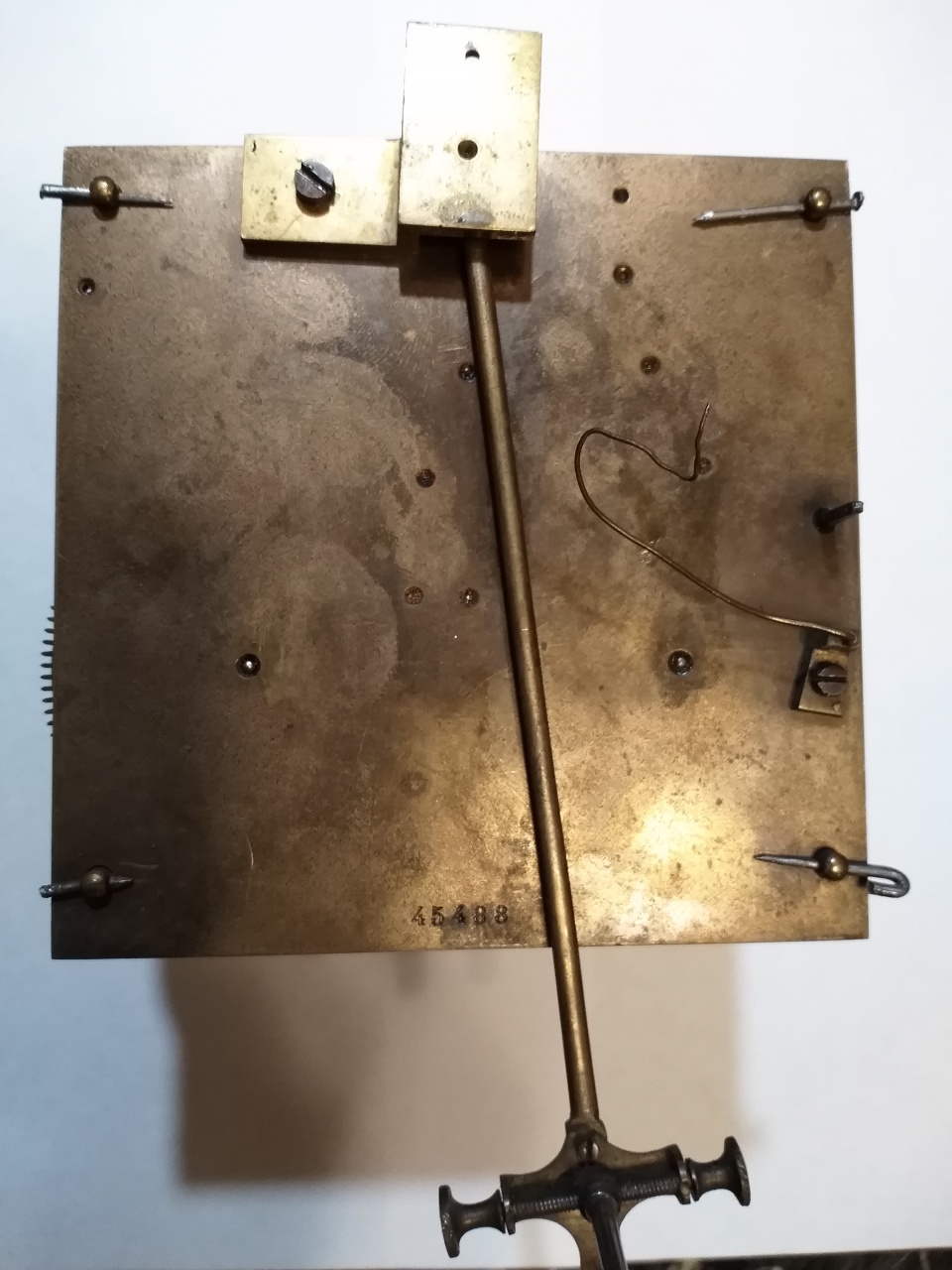

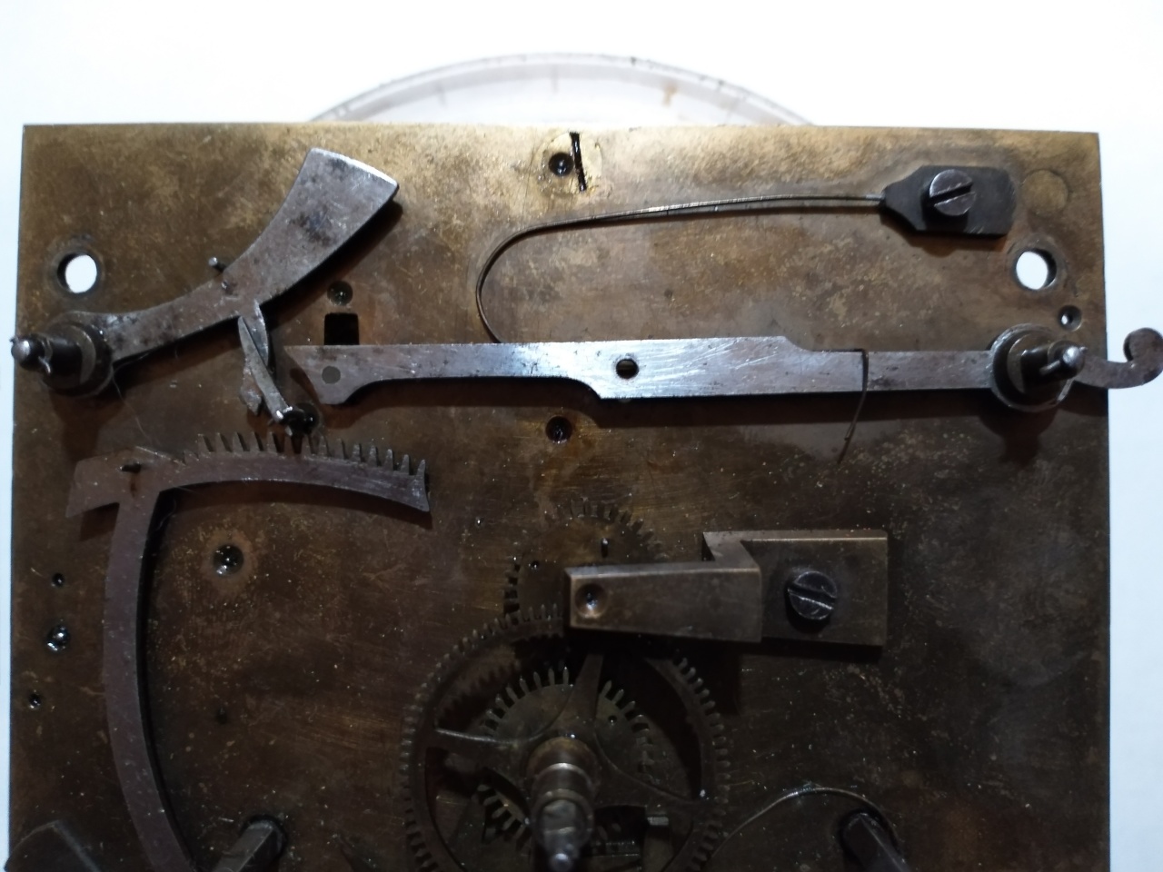

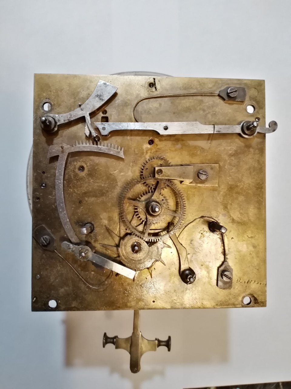

Здравствуйте, уважаемый форум!Попался мне ранний ленцовский жильник, но с проблемой. Потерян рычаг запуска боя.На рычаге репетира есть отверстие с резьбой.А вот форма самого рычага пока в голове не прорисовывается. Нет ли у кого фото похожего механизма?Спасибо. С уважением,Сергей.

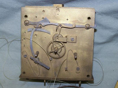

все что нашел

Сообщение от Dima343 Посмотреть сообщение
Спасибо огромное! То что надо!

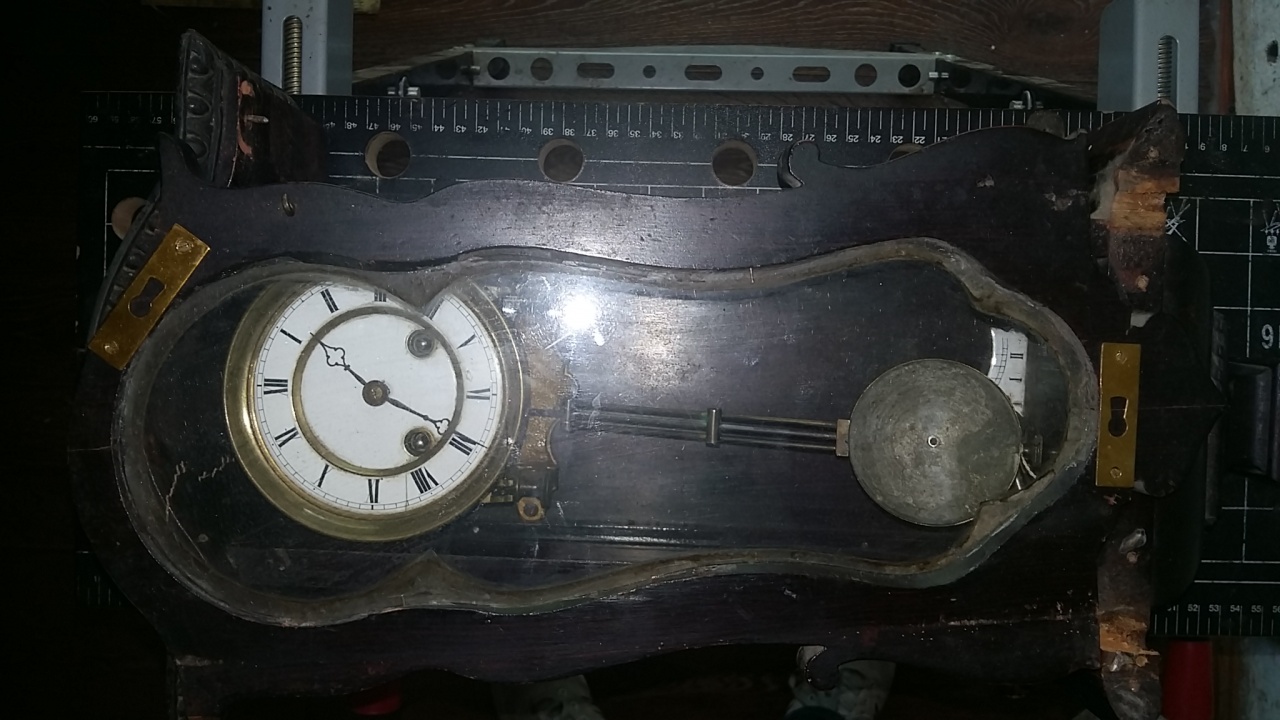

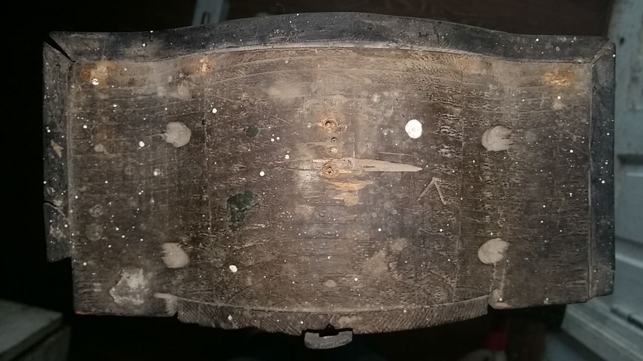

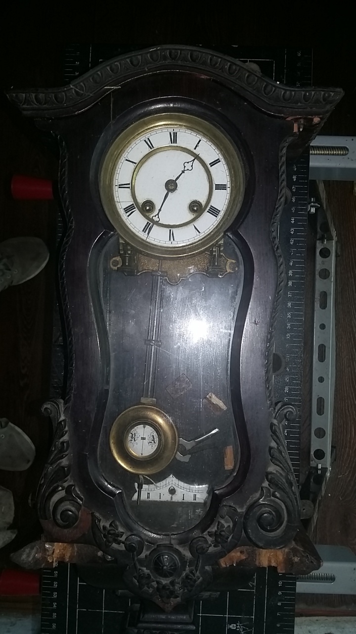

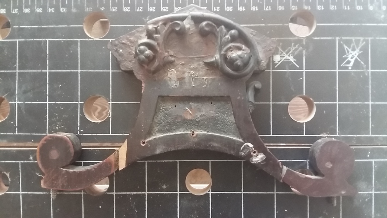

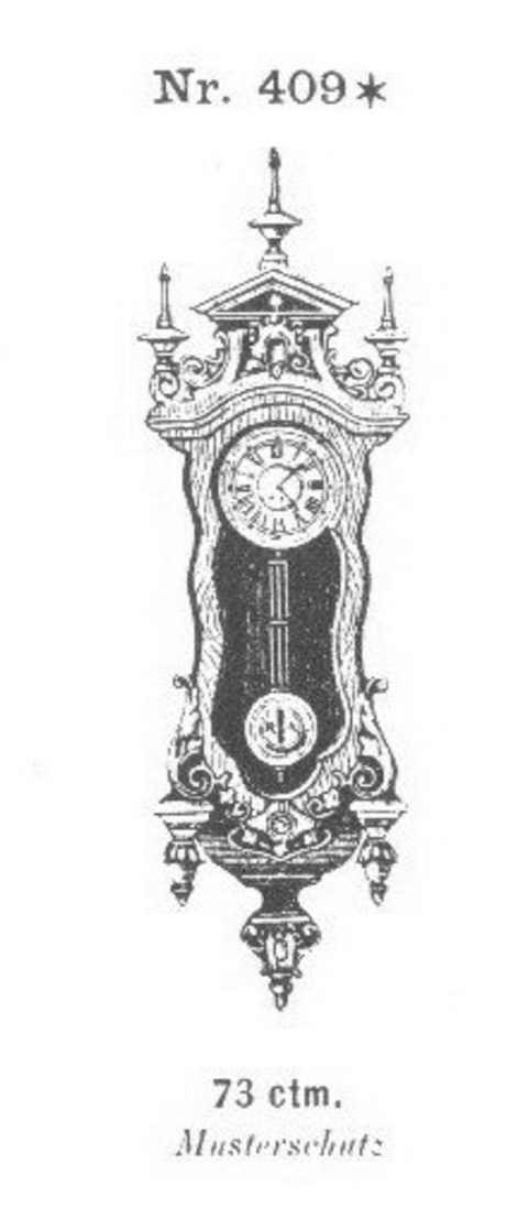

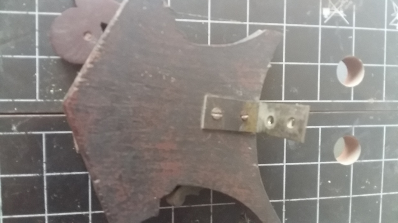

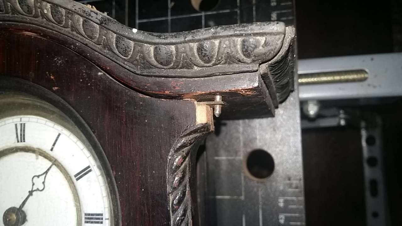

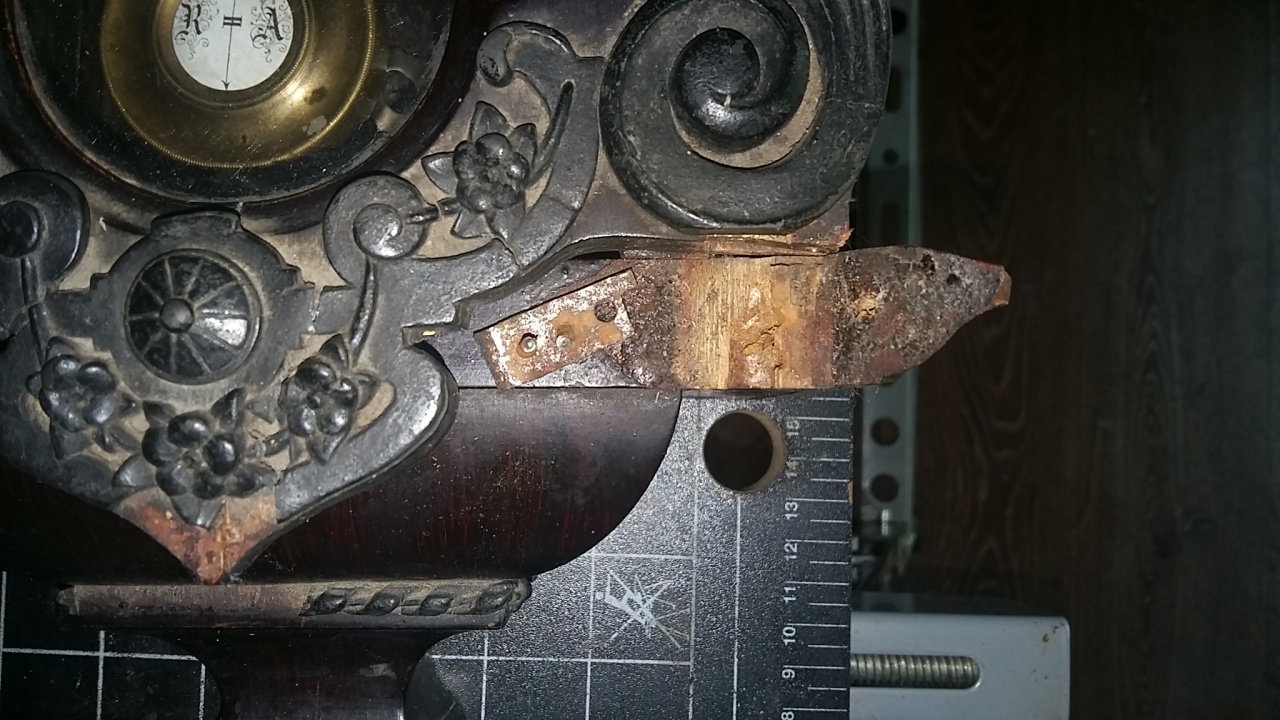

Здравствуйте, уважаемые форумчане! Появилась у меня Ленц-миниатюра. С/н 312 825. С механизмом вроде все Ок. Даже весело тикает, когда стоит на стенде. А вот с корпусом предстоит много работы. Если обобщить то:
1. Утеряны элементы орнамента, которые предстоит еще найти или выдумать.
2. Треснута дверца.
3. Скол части дверцы в месте верхней "петли".
4. Утеряны элементы нижнего багета.
5. Трещина верхнего свода корпуса.
6. Корона в хлам. Надо делать новую.
7. Отсутствуют верхние и нижние шишки.
Модель каталожная № 409 в каталоге 1883 года, но видно все очень плохо. Вопрос собственно в советах как что восстанавливать.
Корона и нижняя шишка крепились на медных пластинах и мне кажется, что так и было. Отверстий под шканты ни в верхней крышке ни в бороде нет.
С уважением, Сергей

Сообщение от Odsnya Посмотреть сообщение
Серёжа , привет !
Классная миниатюра ! Поздравляю !

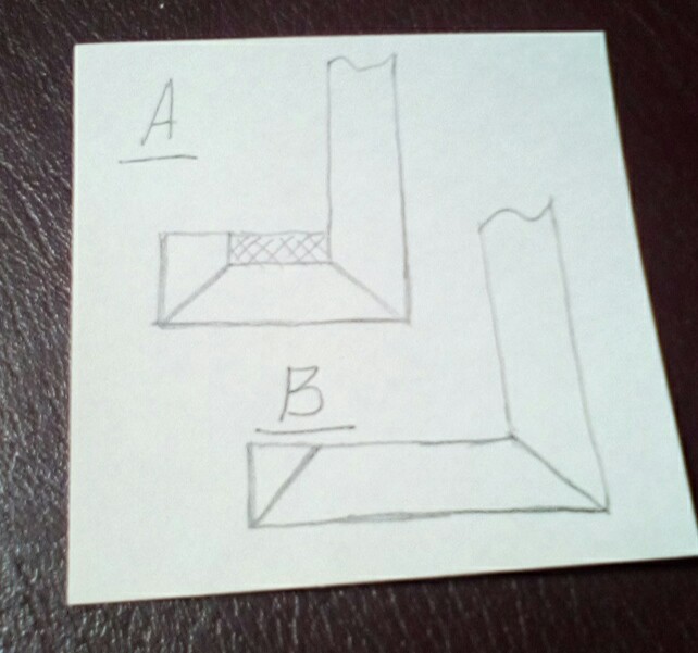

Всё восстановимо, начнем с пункта номер 4 , по фото не видно выступает ли нижний фриз над плоскостью ? Вот два варианта всстановления фриза , как я вижу (на эскизе).
Сначала сделать брусок нужного сечения, затем с помощью калевок или фрез (резцов) , сделать приблизительный профиль , и далее с помощью шкурки (можно, даже нужно - на оправке) , уже окончательно подогнать фриз по сечению профиля.
Далее запиловка под 45 град., ну и склейка соответственно.
ID:	2604725   Нажмите на изображение для увеличения

Саш, привет! Должен быть вариант А. Сплошному фризу мешает дверка, По большому счету склеить дверцу, свод, сделать нижний фриз и новую корону для меня меньшая проблема чем найти рисунки декора и шишек. В базе нет ничего похожего и каталожная миниатюра только за 1883 год. И пока еще не придумал как поступить с верхней петлей.
Да еще надо порыться на форуме и поискать рецепт из чего сделаны элементы декора. Они все формованные.
Нет правила без исключения, но исключение правилу не мешает. Сенека
