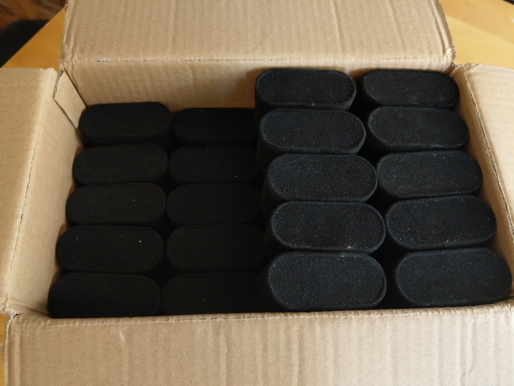

Я выбрал вариант хранения на овальных подушечках. Вопрос первый – где их взять? Ответ прост – AliExpress. Ищем там нужный нам вариант по запросу “Watch pillows”. В 99% находятся простые маленькие четырехугольные подушки, но иногда встречаются и овальные. Ценник – от 92 центов до примерно 3 долларов за штуку. Так как дорогие и дешевые варианты особо ничем, кроме цены, не отличаются, то я заказал дешевые. Черные, бархатные
Формируем и оплачиваем заказ, ждем недели 2-3 и … идем на почтовую таможню Дело в том, что я по неопытности заказал сразу партию в 70 штук. Бдительная таможня добра не дала, а попросила вместо этого явиться лично и добро растаможить. В трекере Почты России этот случай обозначается статусом «Направлено с таможенным уведомлением». Придя на Варшавское шоссе, 37, я минут через 40 уже держал в руках свою «товарную партию» подушечек для часов . Инспектору я пояснил, что у меня ЧБ и коллекция, и что это всё для личного использования. Он посмеялся, потом чего-то там в окошке у себя написал и поставил штампик «Выпуск разрешен», не взяв денег.
И вот вожделенные подушки у меня
Хинт: чтобы не попадать в такие неудобные ситуации, лучше заказывать мелкими партиями, штук по 10. И не в один день, а хотя бы через день. Иначе хитрые продавцы сложат все заказы в один ящик, и получится снова товарная партия

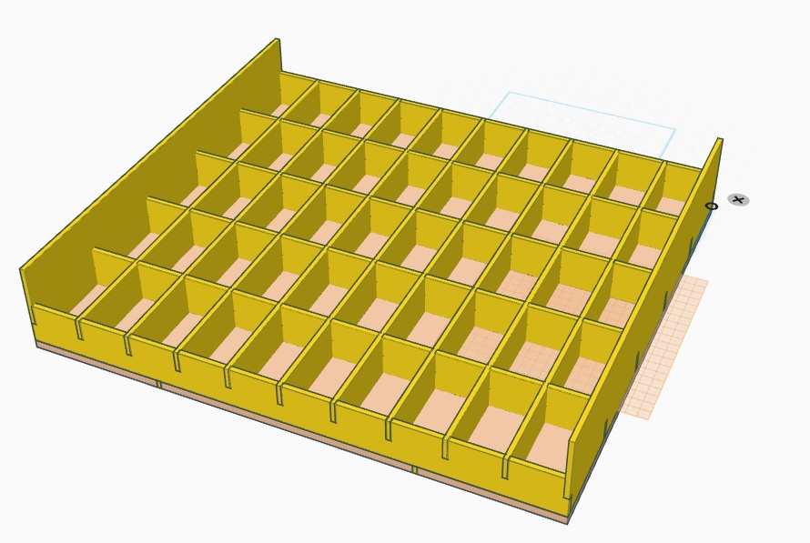

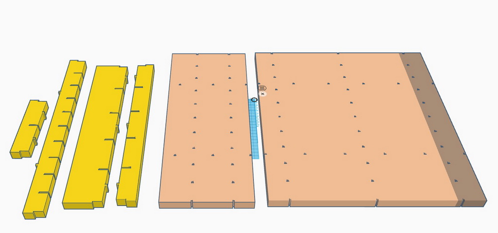

Проектирование. TinkerCAD
Получив на руки подушечки, можно начинать проектировать ложемент. Дело в том, что китайские производители подушечек декларируют в описании их размер, но надежнее все-таки получить подушечки в руки и обмерить их точно живьем. И внутренние габариты ящика, для которого мы делаем это ложемент, тоже надо замерить точно, до миллиметра.
При проектировании шкатулки я рассчитывал размеры одной ячейки по длине равной длине подушечки плюс 5 мм допуск на ремень. По ширине ячейку я сделал точно равной ширине подушки. Высота стенок ячейки бралась равной 40 мм.
Проектирование лучше делать в каком-нибудь CAD. Я вообще не дизайнер и 3Д-модели прошли мимо меня, поэтому я взял простой фришный онлайновый интернетовский TinkerCAD от Autodesk а (www.tinkercad.com).
Для освоения достаточно пройти пару-тройку онлайн-уроков там же на сайте TinkerCAD, и базовые инструменты типа группировки, поворота, вырезания дырок и точного позиционирования будут у вас в руках. Проектировать нужно сразу в тех физических размерах, в которых будет финальное изделие – потом будет существенно проще делать макеты для лазерной резки.
Для себя я решил, что изделие будет из фанеры. И толщины в 4мм точно хватит для моих нужд. Все-таки я делаю ложемент, который вкладывается внутрь ящика, а не отдельно стоящую коробку. Поэтому эстетическая красота и фактура поверхности материала мне не так важна. Первый свой аналогичный проект я делал из МДФ 6мм толщиной. Получилось очень тяжелое изделие, да и купить МДФ сложнее, а фанера продается везде. Однако плюсом МДФ является идеально ровная поверхность.
Немного поковырявшись с TinkerCAD, я получил модель моего ящика, состоящую из деталек разного размера и не особо хитрой формы. CAD позволяет виртуально собрать детали в изделие, покрутить его со всех сторон и увидеть несовместимости/неточные размеры и прочие огрехи проектирования, которые в реальном мире приведут к необходимости всё переделать. При проектировании коробочки не стоит экономить на замковых соединениях между деталями и нужно стараться избегать простых соединений «встык». Это сильно упростит сборку и в некоторых случаях позволит собрать изделие только на клее, без дополнительных гвоздиков/шурупчиков. Вот пример моей коробки в сборе и подетальной раскладки для последующей резки.
На всё про всё я потратил неделю вечерами после работы. Правда, это всё-таки второй проект, поэтому тут не учтено время на освоение TinkeCAD. В первый раз на всё про всё уйдет недели две
Хинт: при проектировании делайте детали либо строго симметричными, либо явно ассиметричными, чтобы было меньше проблем при сборке. Разница в пару миллиметров при размере деталей в 500мм на глаз заметна очень слабо, но при сборке может сильно замедлить процесс.

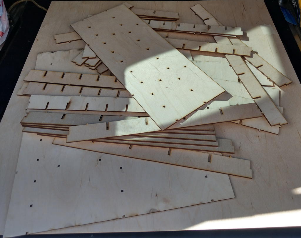

Лазер
Модель я получил, это всё здорово, а как теперь превратить её в реальность?
Скажу сразу, руки у меня кривые, и поделки в детстве выходили так себе – самый лучший результат на уроках труда был на «4-», а в среднем на «3+» . Поэтому тема «пилить и строгать самому» отпала сразу. Осталось два варианта – 3Д печать и лазерная резка. TinkerCAD делает файлы и для того и для другого, но ЗД печать показалась мне дороговатой. Средняя цена по Москве 10р за см3, и готовое изделие по цене улетало за 30 т.р. В итоге остался вариант с фанерой и лазерной резкой. Генерим из TinkerCAD файлы в формате SVG и ищем мастерскую, которая сможет порезать 4мм фанеру по нашим SVG-шкам.
Хинт: из TinkerCAD нужно делать экспорт в SVG единичных деталей и затем заказывать в мастерской нужное количество каждой из деталей. Не надо оптимизировать раскрой деталей на листе фанеры прямо в TinkerCAD – он плохо генерит сложные раскладки в SVG, у него крыша съезжает. Пусть раскладкой и раскроем занимается мастерская.

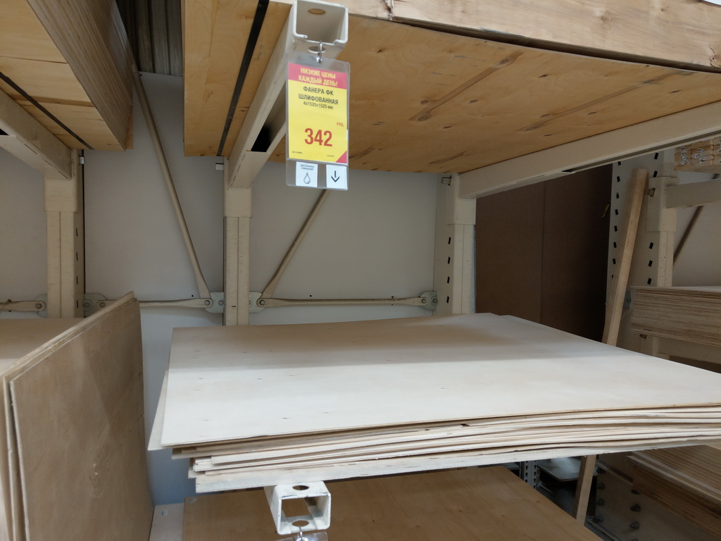

Теперь идем в Леруа Мерлен и покупаем лист 4мм фанеры марки ФК.
Выбирать нужно поровнее и попрямее, потом проще будет Марка ФК существенна, она лучше себя ведет при лазерной резке.
Листы в Леруа 1.5х1.5 метра, поэтому я тут же в магазине пильнул лист на четыре равные части, чтобы хоть в машину запихнуть. Итого 342р. лист фанеры, 105р. три реза этой фанеры. И сразу купить клей, чтобы изделие склеить. Что-нибудь типа «Момент монтаж» или аналогичный. Рублей 200 за баллон.

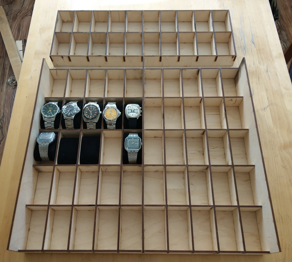

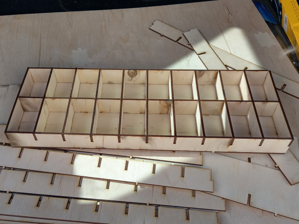

Теперь тащим листы и SVG в лазерную мастерскую и через пару дней на руках у нас детский конструктор «Собери коробочку».
Лазерная резка обошлась мне в 1080р.
Хинт: после резки детали приходят слегка обугленными по краям. Чуть-чуть, но зола все-таки есть и мажется. Стирается с фанеры эта зола плохо, так что и не пытайтесь.
Сборка
Я не удержался и собрал сразу одну коробочку прямо там, не месте, после получения конструктора в руки. Без клея, просто на трении, проверить, как теория и 3Д моделирование с практикой дружат. Странно, но всё собралось, и даже держалось, и не разваливалось.

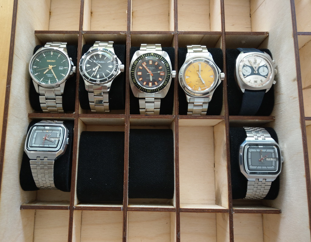

Но финальная сборка – конечно, с клеем. Вот оно как выглядит вместе с подушками с часами.
Поближе
Обратите снимание, что сильно большие часы могут немного толкаться. Чтобы этого избежать, надо промежутки между ячейками проектировать шире и делать как-то по-другому. Я не стал.

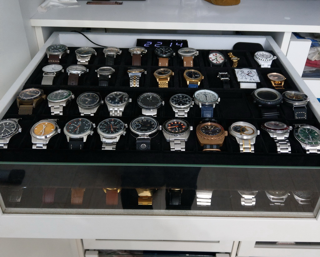

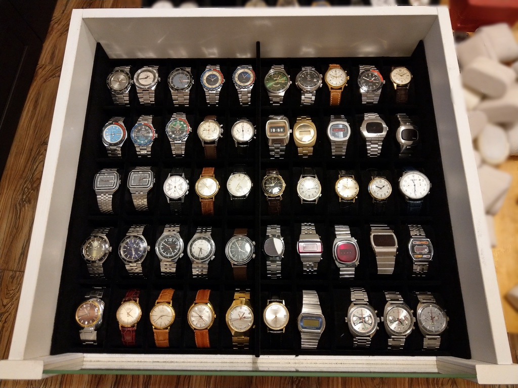

Ну и вот как это все выглядит непосредственно в месте хранения:
Сразу скажу, что верхний этаж, по мысли конструктора, просто снимается и откладывается в сторону. Поэтому он и сделан состоящим из двух половинок. Тут есть еще над чем работать. но в идеале не должно быть вообще никаких этажей - каждый слой должен быть в отдельном ящичке на отдельных выдвижных полозьях. Но это уже в следующей жизни, когда вместо этого шкафа буду заказывать себе новый другой. Если ЧБ ещё будет так же остра, как и сейчас, то заморочусь. А пока так будет.
