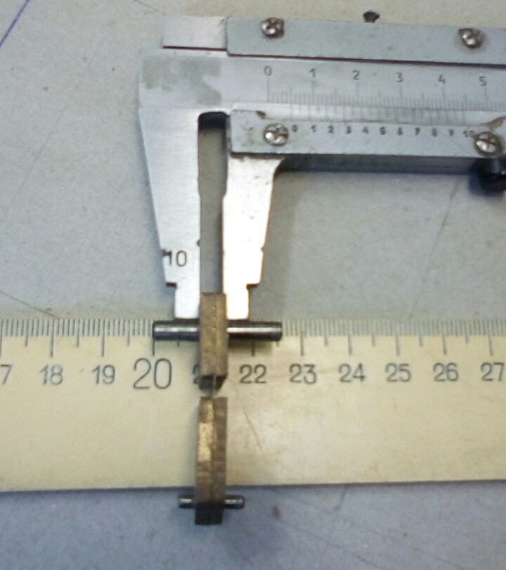

Сообщение от RK3DJV Посмотреть сообщение
Здравствуйте!
Подскажите пожалуйста размеры пендельфедера на часы ЭПЧМ.
Вот фото с размерами.
ID:	2165980   Нажмите на изображение для увеличения
ID:	2165981   Нажмите на изображение для увеличения
