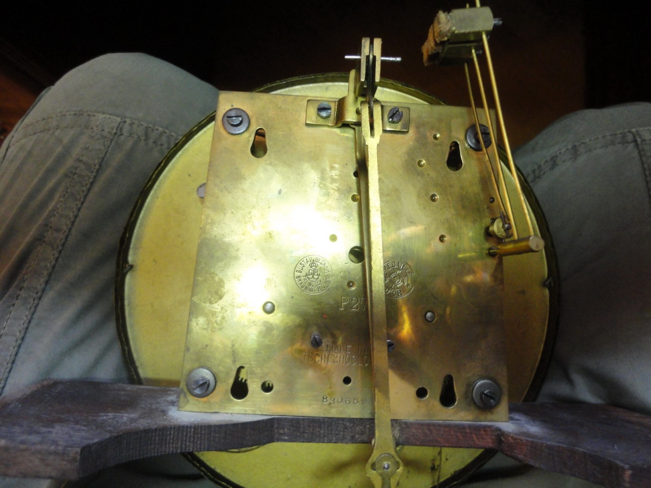

Прошу простить, что вторгаюсь в это обсуждение. Просто пример. Байонетные крепления у механизма, но его поставили на полку.
Механизм тоже фабрики Браунау и по утверждению Джона Хабби он сделан в середине 1919 года.
This clock was made after WWI based on the serial number and the stamp "Made in Tschechoslovakia".
Based on the serial number it was completed mid-1919.

Спасибо коллеги за ответы-примеры на мой вопрос относительно байонетного крепления механизмов.
Но меня, как-то смутил сей факт - крепление механизмов с помощью байонета перестали использовать в 1880-90г.г., но представленные коллегами примеры говорят о том, что отверстия под байонет делали даже после Первой мировой войны, но механизм крепили не через байонет, а через полку/станину.
Соответственно возникает вопрос, зачем нужно было продолжать делать эти отверстия, но при этом фактически уже не используя данный метод крепления?
В чём смысл?

Сообщение от Vlarus Посмотреть сообщение
...Соответственно возникает вопрос, зачем нужно было продолжать делать эти отверстия, но при этом фактически уже не используя данный метод крепления?
В чём смысл?
Исходя из статистики, приведенной Джоном Хабби, следует что производство на фабрике Браунау не однократно возрастало либо шло на спад, из-за этого скапливались излишки запчастей, которые использовались в последствии.
