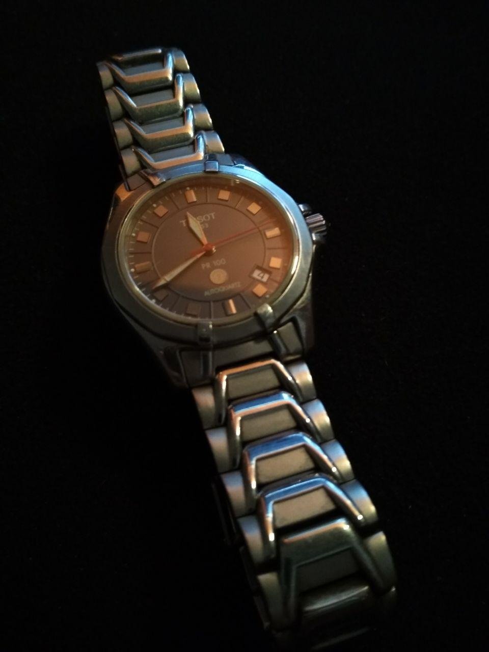

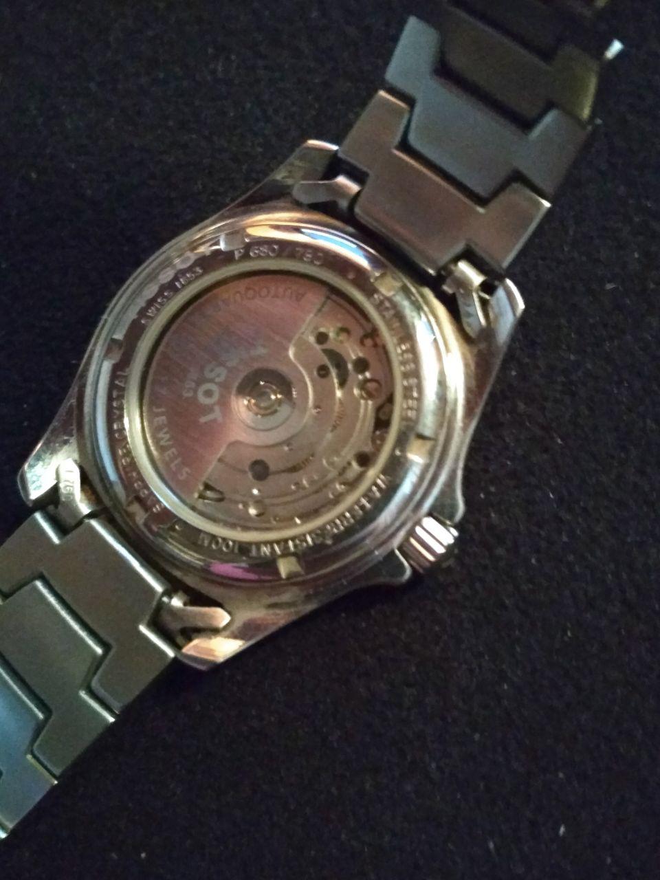

Здравствуйте! Недавно нашел дома такие вот часики. Кто что скажет? Представляют хоть какую-то ценность, стоит ли ими заниматься вообще?
И еще, секундная стрелка останавливается каждые 3-4 секунды, а потом быстро их проходит. С чем может быть связано?

Часики достаточно редкие по нынешним временам, в них установлен автокварцевый механизм, tissot такие больше не выпускает. Правда это не значит что они очень уж дорогие, но 100-120$ стоят. Правда непонятно что у них с аккумулятором, либо нужна замена, а это обойдется недешево, либо попробуйте сделать оборотов 30-40 завода, если аккумулятор живой,стрелка перестанет скакать и пойдет как у обычных кварцевых часов.

древний автокварц, как кинетик у Сейко, стрелка скачет, потому как аккум разряжен, попробуйте покачать часы и подзарядить их.Хотя не ясно насколько он живой, часам, как по мне, минимум 20 лет. По цене баксов 50-100 потолок

Как по-мне, часы интересные и если нравятся и будете носить, то можно заморочиться и заменить аккумулятор если невосстановится. Поносите денёк, пусть получше заведутся.

Стрелка скакать перестала. Спасибо!

В том-то и дело, что нравятся, поэтому и решил написать сюда. Буду носить
