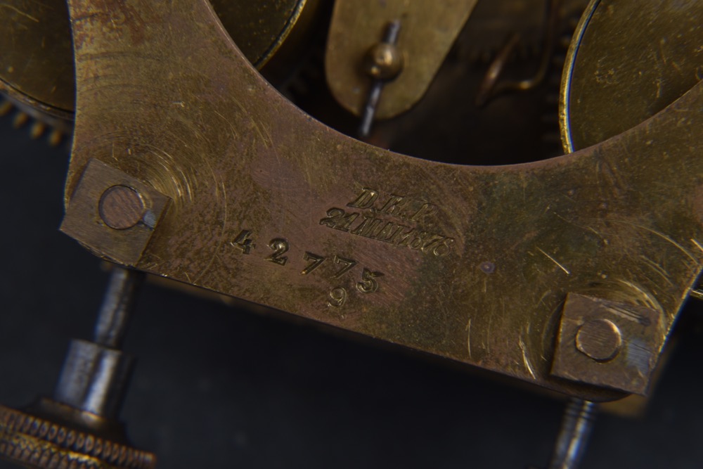

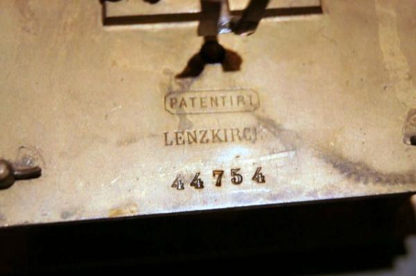

Фото клейм о которых идет речь в сноске под таблицей

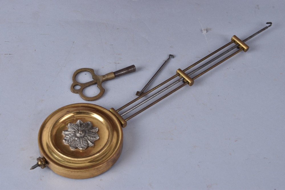

Приветствую сообщество!
Сегодня появился вот такой экземпляр, право неординарный и заслуживающий заботливого владельца:

Уверен, что он его обретет. Обрести можно у г-на Колба

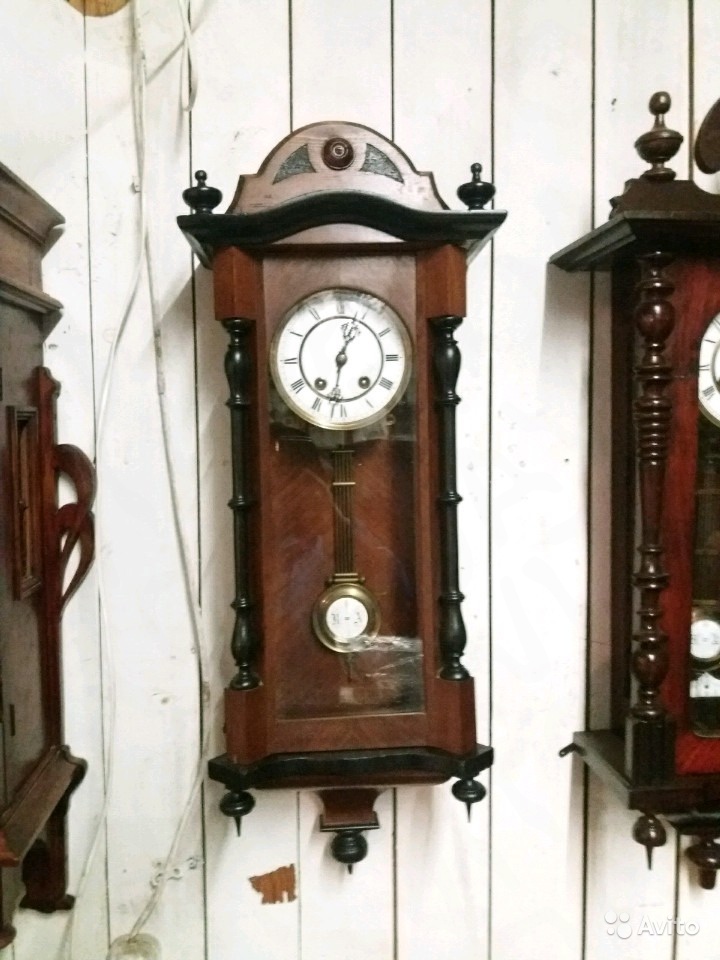

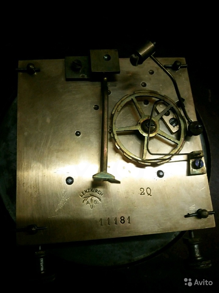

Увидел на авито, корона какая то странная:

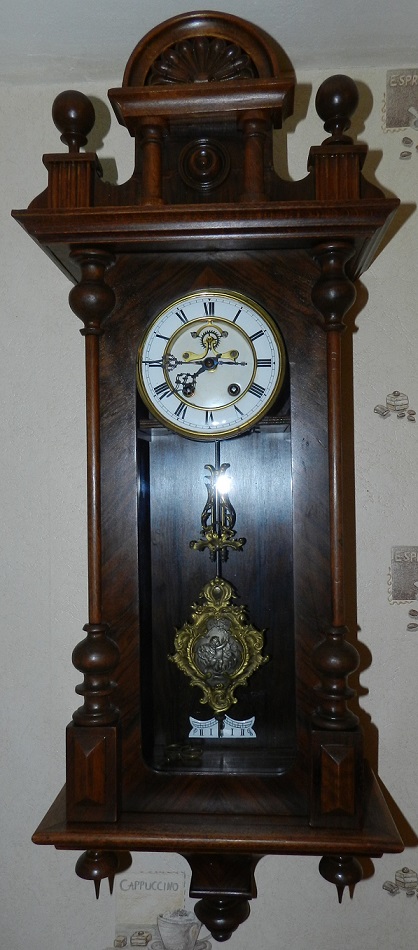

Всем здравствуйте.
Выложу фото своих часов для статистики.
Первые часы.
Штамп на задней стенке "МОЗЕРЪ и Ко", механизм 26 типа с номером 566 865
Вторые часы (с открытым анкером).
Штампы на задней стеке "М.П.КАЛАШНИКОВЪ и СЫНЪ" и "AGU", механизм 26 типа "А" с номером 1 million 619 686
