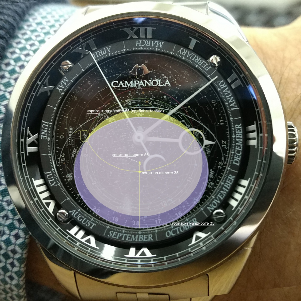

4. Что еще могут часы и для чего там шкала месяцев? Для восходов и закатов. Скажем, вы хотите узнать время восхода солнца на дату Х. Для этого делаете следующее (см. рисунок ниже):
- находите нужную дату на эклиптике
- совмещаете ее с линией горизонта (для примера у меня уже стояло пересечение на 6-7 апреля)
- теперь находите эту же дату на шкале с месяцами
- наконец, внутренняя шкала времени покажет вам время восхода солнца напротив даты (на шкале месяцев)! Можно также смотреть время заката, время в зените (пересечение даты с меридианом) и т.д.
Но главное но – это все справедливо опять же для 35 градусов северной широты (да да, примерно там Токио)

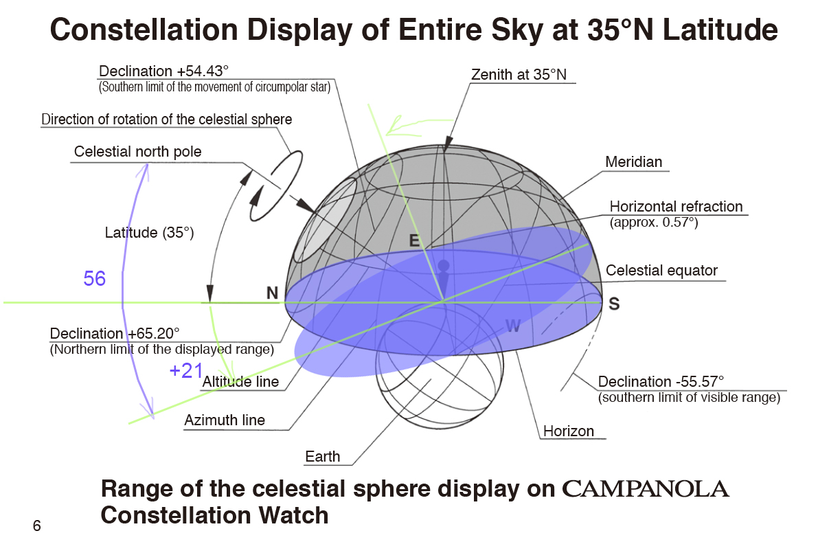

5. Поправка на широту.
Можно ли что-то сделать с этим, если мы не в Токио?)) В общем-то не очень, так как для этого надо по-другому прочертить линию горизонта. Но можно по крайней мере понимать как бы оно выглядело «для нас». Скажем, я в Москве – это 56 градусов северной широты.
Чтоб понять, какая часть звездного диска сейчас над нами, рассмотрим диаграмму из мануала, только эллипс горизонта наклоним на -21 градус, сделав честные 56 градусов (что соответствует положению Москвы) к звездному северному полюсу – см диаграмму:
Это будет наш новый «истинный горизонт» (примерно конечно, в идеале надо еще подвинуться по поверхности земли и т.д., но это уже не существенно для качественного понимания).
Если теперь сделать проекцию этого горизонта на наш звездный диск, то мы получим наш «истинный» горизонт и зенит. В общем случае пятно «над головой» будет смещено вверх и немного сжато по бокам - см. иллюстрацию (сделано на глаз, и не совсем верно, ибо там в общем случае не эллипс а более сложная форма):
Вот если бы теперь можно было найти пересечение эклиптики на нужную нам дату с таким вот «истинным горизонтом», то мы бы также могли вычислить точное время восхода на нашей широте…
