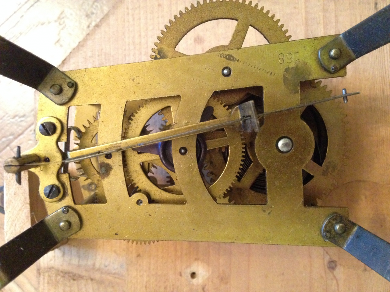

Помогите идентифицировать Junghans или нет?
Добрый вечер. Купили часы, помогите идентифицировать Junghans или нет? И какого года. Нам продали как 1915. Правда ли?

Сообщение от innacomblr Посмотреть сообщение
Добрый день, добро пожаловать на форум!
Если Вы про напольные часы, то сам механизм, определенно, от Junghans, да, ориентировочно 1910-14 гг. Корпус, вероятно, современный.
