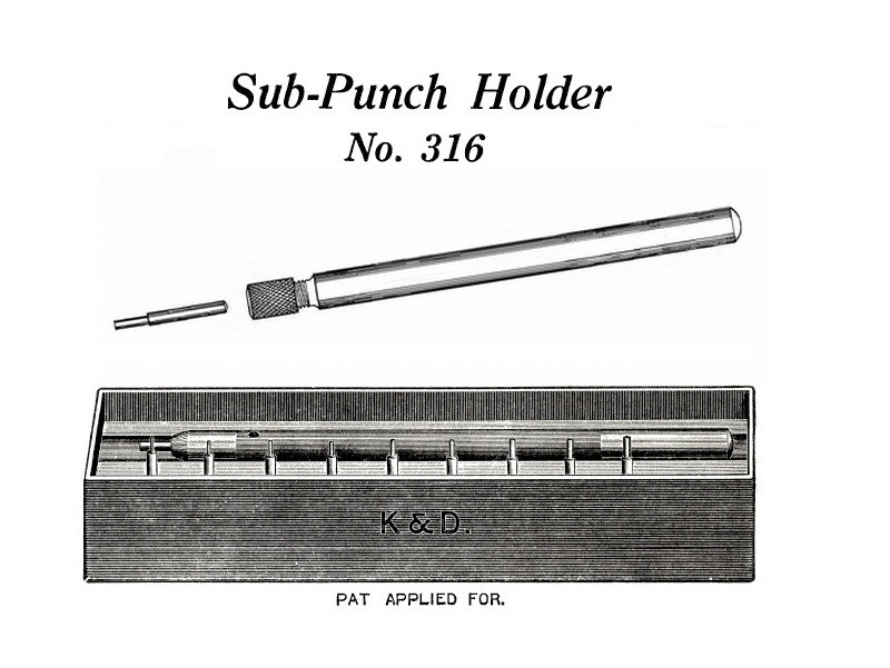

Самый грубый из всех методов, выбывание с пуансоном, и затем нарезание новой резьбы:

У меня есть все устройства и инструменты, описанные выше, но я использую квасцы для травления обломков винтов.
У нас поговорка: "Если работу стоит делать, тогда сделайте это качественно".
С уважением, Душан
