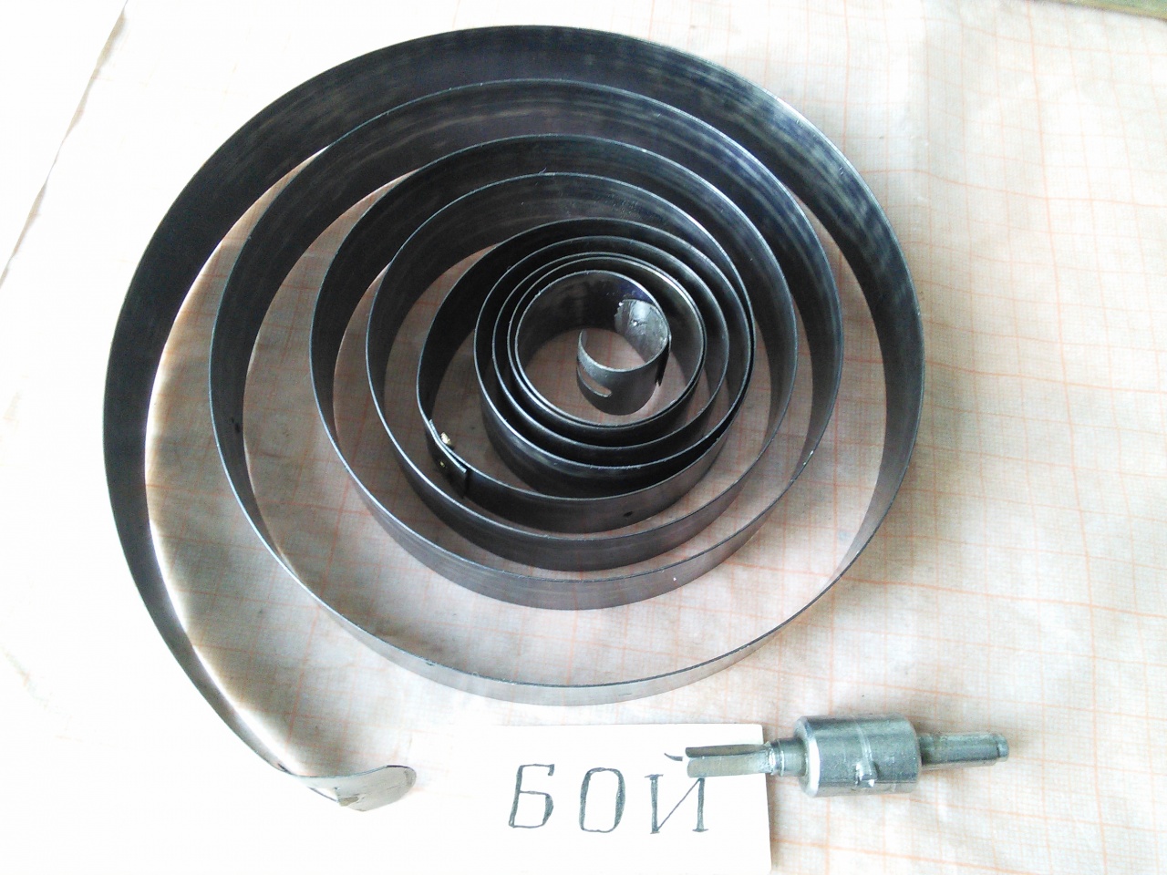

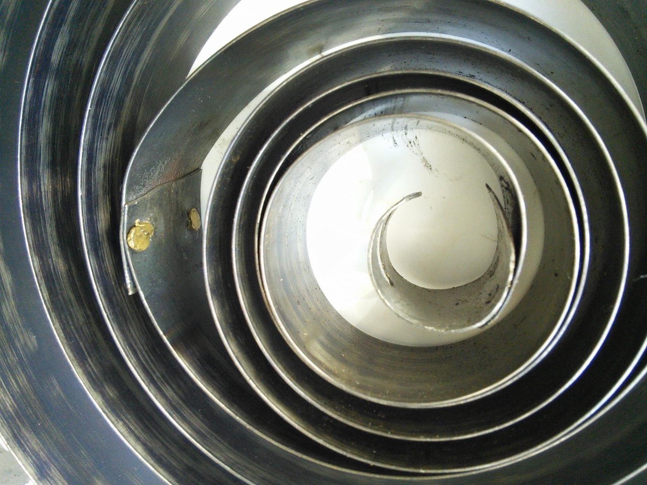

Сообщение от Сергей Дмитриевич Посмотреть сообщение
Встречались и в барабанных механизмах пружины склёпанные посередине.
Как временная мера возможно и допустима, но лучше такую пружину сразу заменить.
Мой рекорд пружины склепанной в двух местах.
ID:	1933095   Нажмите на изображение для увеличения
