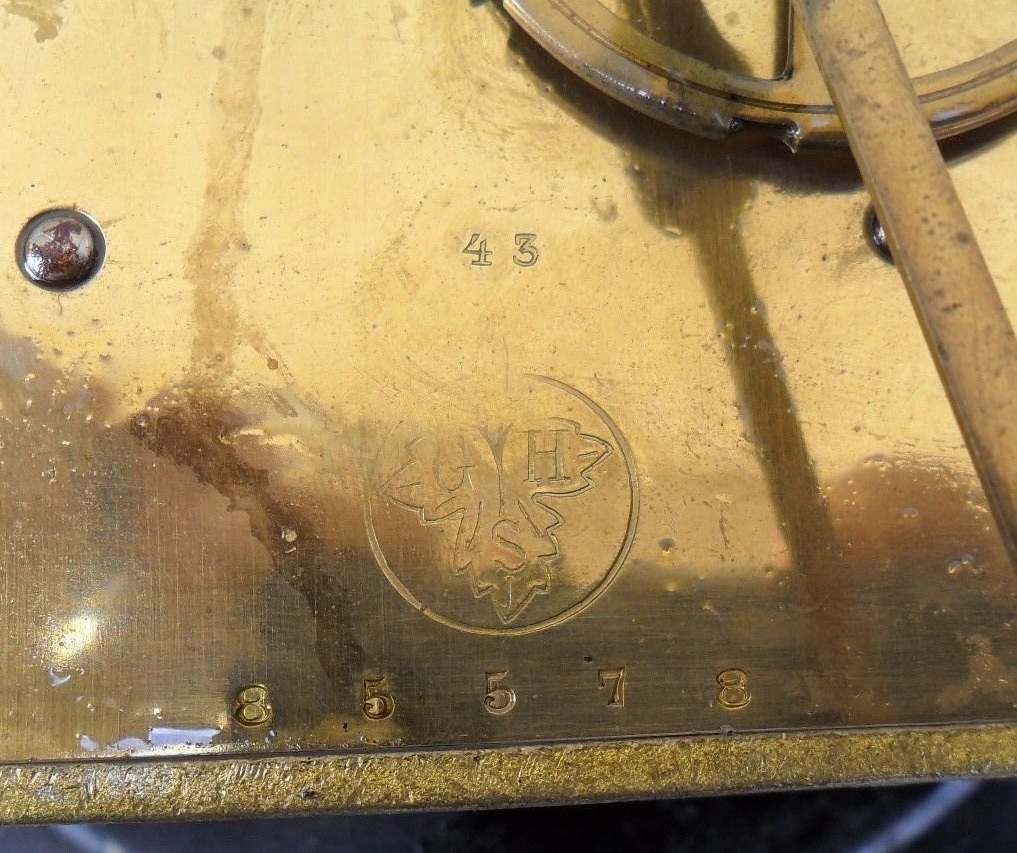

ID:	1918378 Здравствуйте, хотелось бы узнать об этом клейме, на форуме по этой марке информации немного. Интересует существует ли таблица по датировке механизмов. Спасибо.

Добрый день! Фирма "Gordian Hettish Sohn" (1836-1916) производила в основном кукушки. Все цельноплатиновые механизмы, которые у них стоят в настенных регуляторах они покупали у других фирм. Я видела с их клеймом механизмы "Schlenker & Kienzle" и "Mathias Bauerle", на ваших фотографиях как раз "МВ".
По времени - самое начало 1900-х.
Вот несколько механизмов с клеймами GHS и Mathias Bauerle:
