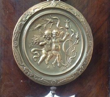

[quote=moremann;4403631]Достался вот этот маятник :
Вложение 1862410
В нете нашел фото часов с подобным маятником, склоняюсь в пользу FMS, знающие, просветите пожалуйста [ /QUOTE]
Добрый вечер.
Механизм больше похож на Юнганс, особенно по подвесу маятника. И по моему эти часы на Авито уже года два висят в Ярославле. И корпус новодел.

Здравствуйте!
Линзы маятника с одинаковыми рисунками были у многих производителей. Пренадлежность маятника к тем или иным часам определяется способом его подвеса, а не рисунком на линзе. Вполне возможно, что самые распространённые линзы для маятников делала какая-то отдельная фабрика, а производители часов их покупали. По этой причине мы и встречаем "одинаковые" маятники на "Кienzle", "FMS", "Юнгансе" и т.д. Но были и исключения: У Беккера есть линза маяника с якорем и буквами "GB". Это лично моё суждение...

Часы, на которые была ссылка:
https://meshok.net/item/60769684_Н...ус_орех
мне кажется, производства фабрики Карла Вернера (имеено у него так написан перид колебания и длина маятника 104/42), но должна ещё быть и звезда с подковой. А по поводу маяника (от Юнганса) я 100% согласен.

Рисунки были типовыми большей частью потому, что такова была мода того времени. Примерно также, как сейчас автомобили все похожи друг на друга. Если вы возьмете два маятника от разных производителей с одинаковыми рисунками, вы сразу заметите разницу в деталях.
