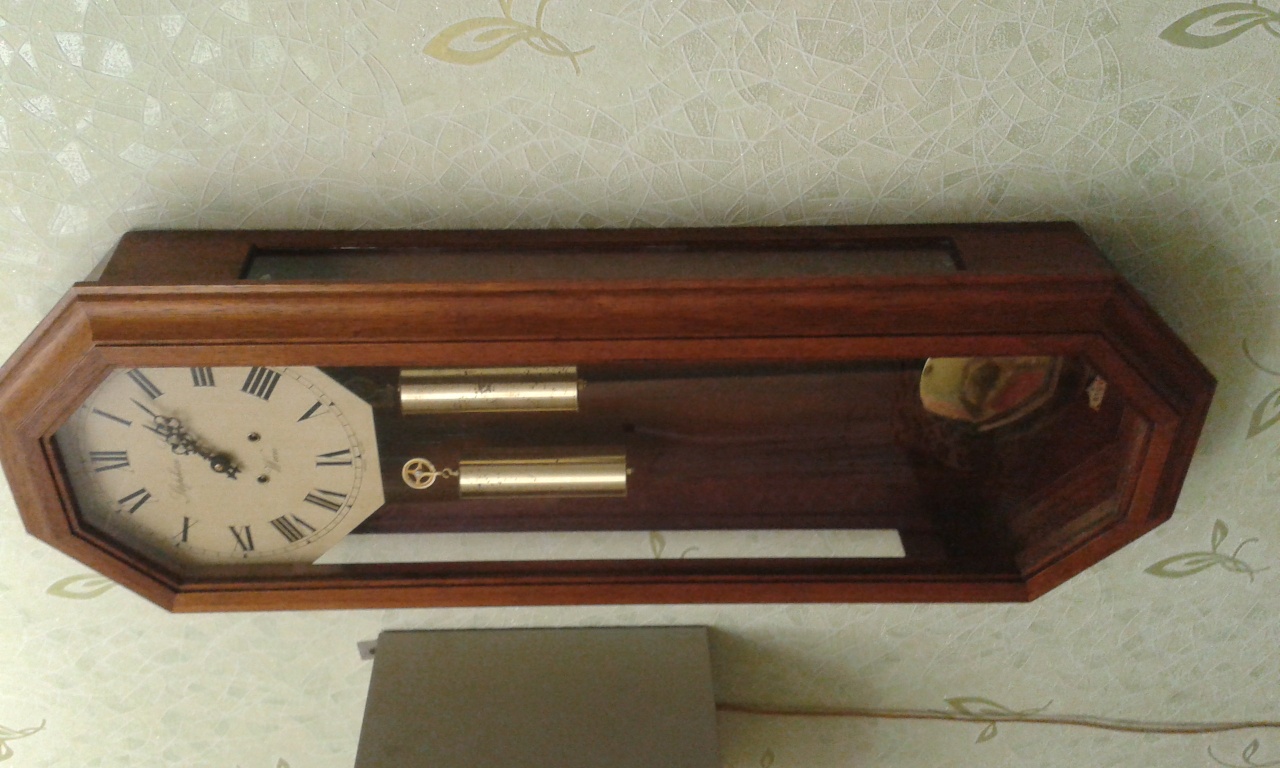

Вчера получил часики-больше метра высотой--Ну Очень красивые-маятник так и плавает...С боем проблемы-еще не вскрывал часов...Но Бой очень быстрый между первым гонгом и вторым --как из пулемета????
А вопрос вот в чем как их можно отдатировать???И вообще хоть какая-нибудь ИНФА по этим часам или Мастеру Есть?????Пожалуйста поделитесь

вы механизм покажите и вам ответят что это за часы и кто и когда выпускал
В качестве первого шага сравните вес гирь.
Если он разный поставьте более лёгкую на бой и послушайте что изменится.

Часы не похожи на старинные. По стилистике что-то более-менее современное...
И почему Голландия? На цифере написано Вена?

внизу цифера надпись Warmink Holland - это и есть производитель
часы не старинные, а винтажные, возможно 70-е

Извиняюсь-не увидел! Тогда ясно почему терзали смутные сомнения насчет новизны. 70-е и позже...

Разобрал недавно эти часики..И Вы оказались правы-на платине стоит Восточная Германия,и год выпуска 1970
Посмотрите внимательно.
Возможно надпись выглядит так "West Deutschland".
В переводе означает Западная Германия.
