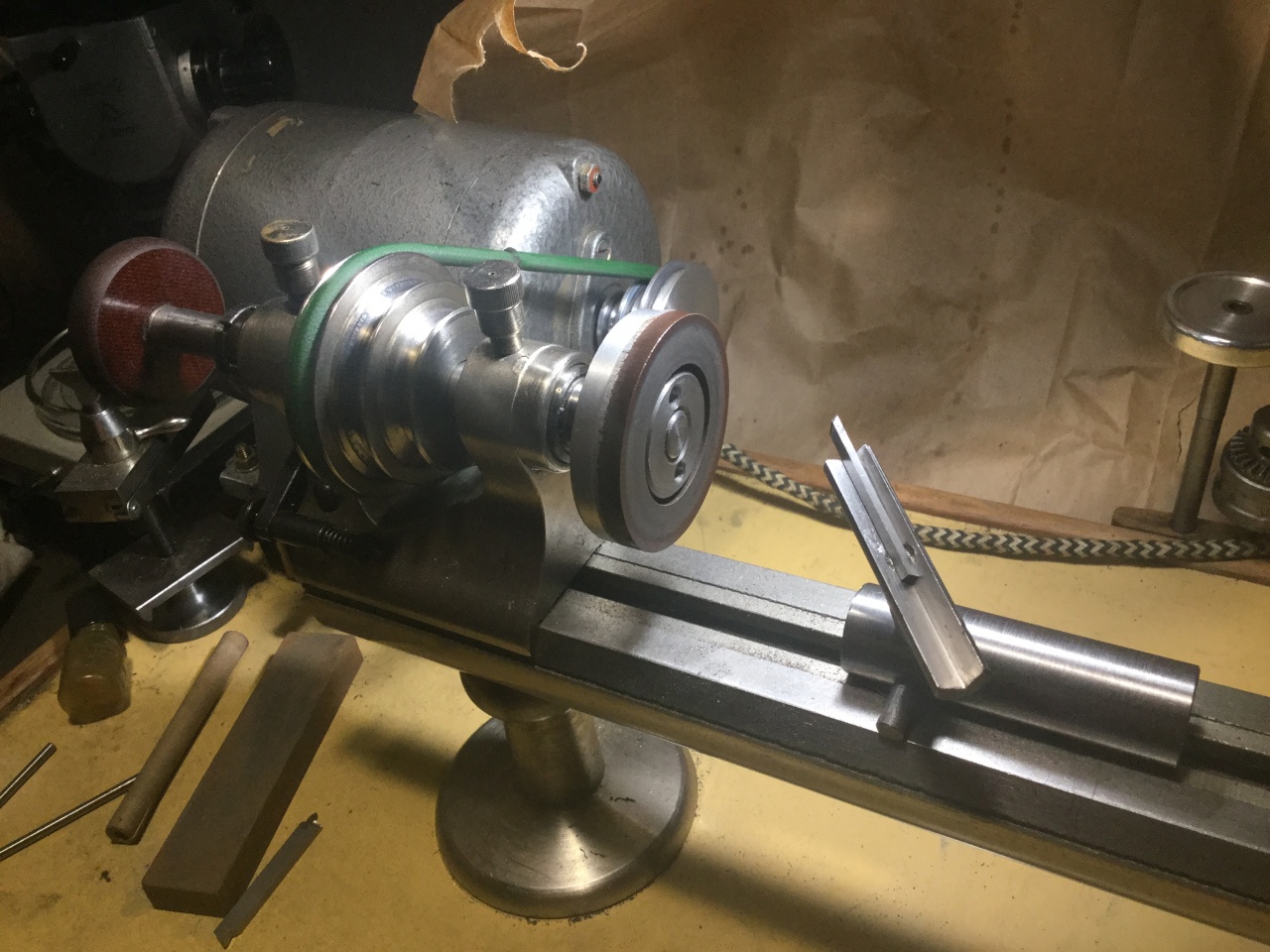

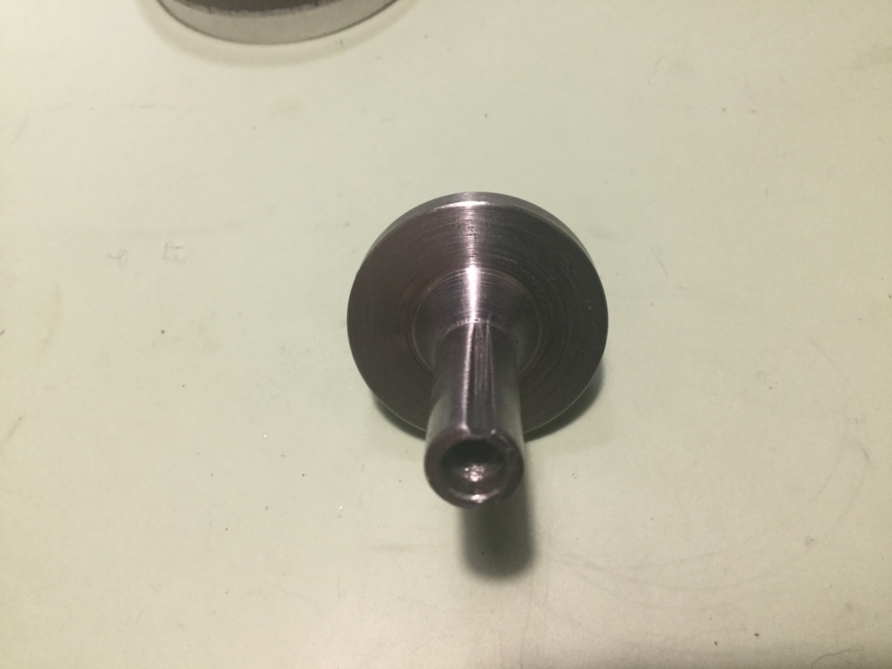

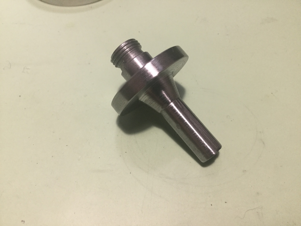

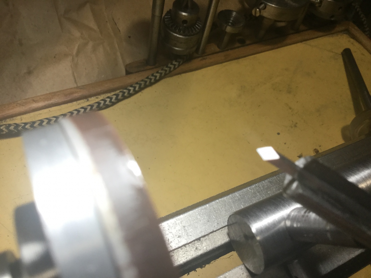

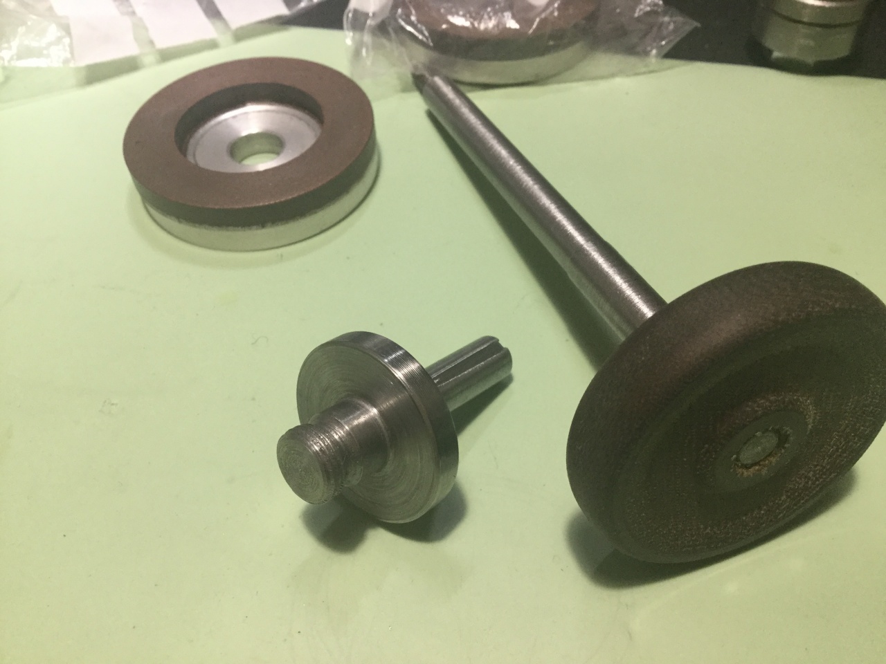

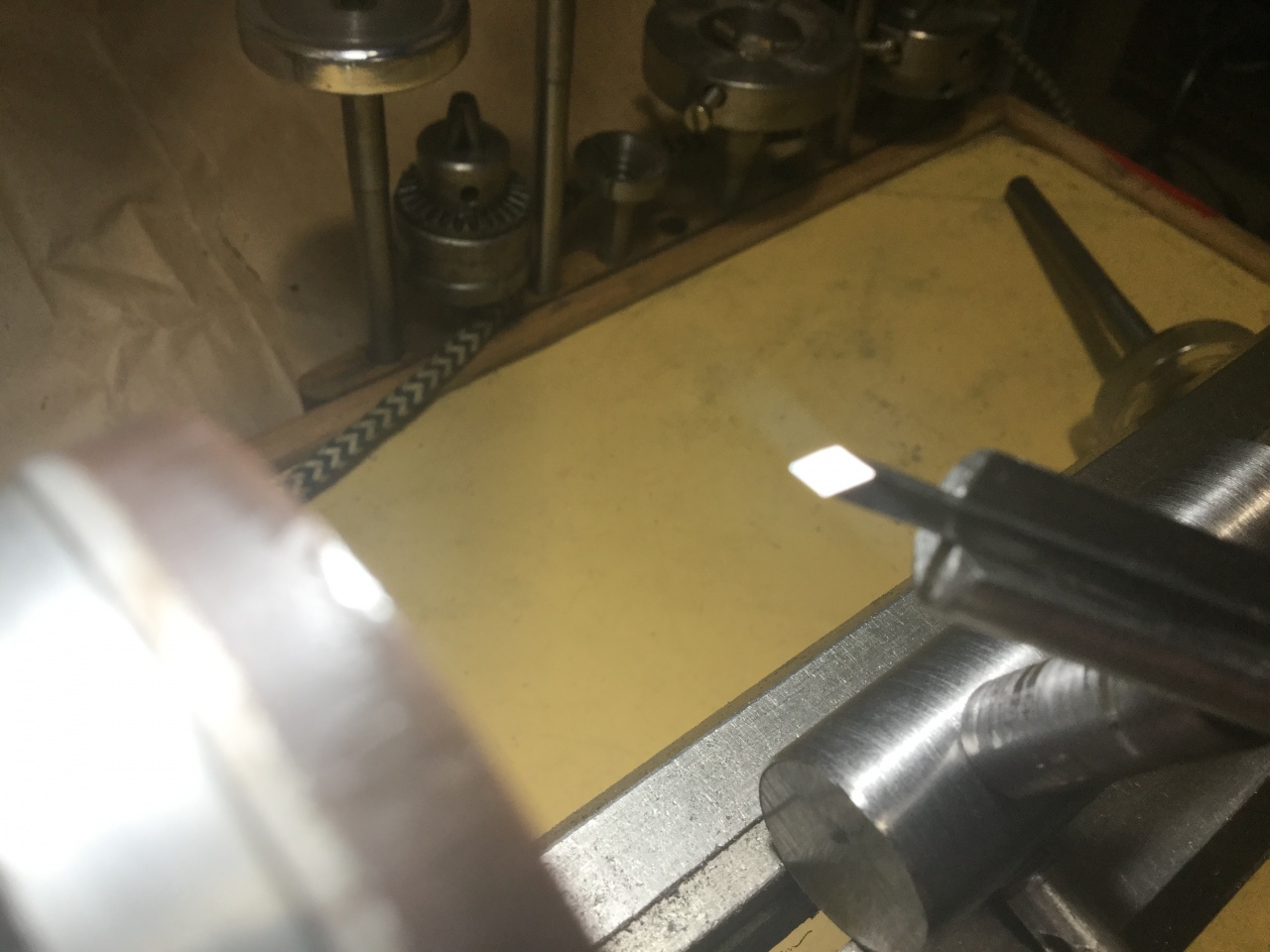

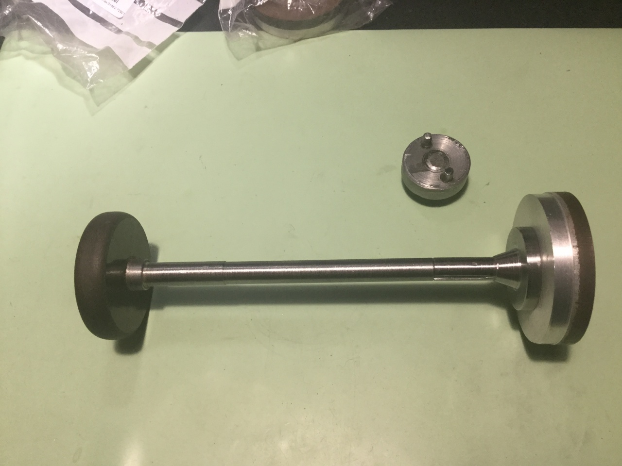

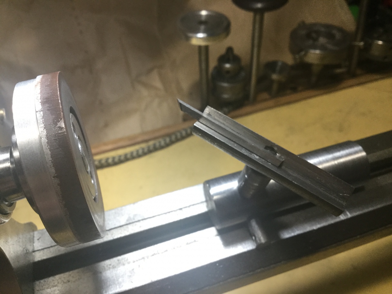

Вот, замучился я с заточкой Резцов.
Некоторое время назад купил я алмазные диски на алюминиевой основе. 320, 600 и 1200 грит.
И решил не просто их применить, а сделать универсальными, ведь такая оснастка необходима на разных фронтах.
Начал с приспособления для заточки резцов.
Из токарных станков только мелкий с-95 поэтому делать инструмент не могу, к сожалению сам. Делаю чертежи.
А остатки ремонтно- механического цеха пытаются как могут за скромное вознаграждение исполнить мои желания, делая ошибки и недоделки.
Тем не менее, сегодня забрал результат исполнения моего ТЗ и все равно пришлось вручную сделать проточку на цанге.
Шомпол, держатель, гайка с обратной резьбой, ключ для гайки, держалка для резца.
На фото все видно.
Теперь можно точить резцы до зеркала. Идеально в плоскости.
А завтра покажу для чего ещё я буду использовать эти диски. Когда будет готова остальная оснастка.
P.s. Этим идеям помогли развиться дружеские советы А. Круковича и Д. Грујића

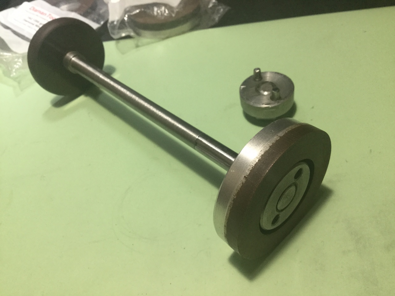

Обещал написать про то, что я собрался делать ещё с этими дисками. А вот что именно: на моем станочке для полировки винтов два родных диска: латунный и чугунный. Но я замучился с этими пастами и полиролями. Поэтому было принято решение Изготовить специальные держатели для дисков, которые можно использовать прямо на станке. Эти держатели съёмные поэтому диски можно использовать, устанавливая их на токарный станок при необходимости.
Результат мне очень понравился: немного масла и вместо 10 минут винт становится идеально в зеркало отполированным за 1 минуту.

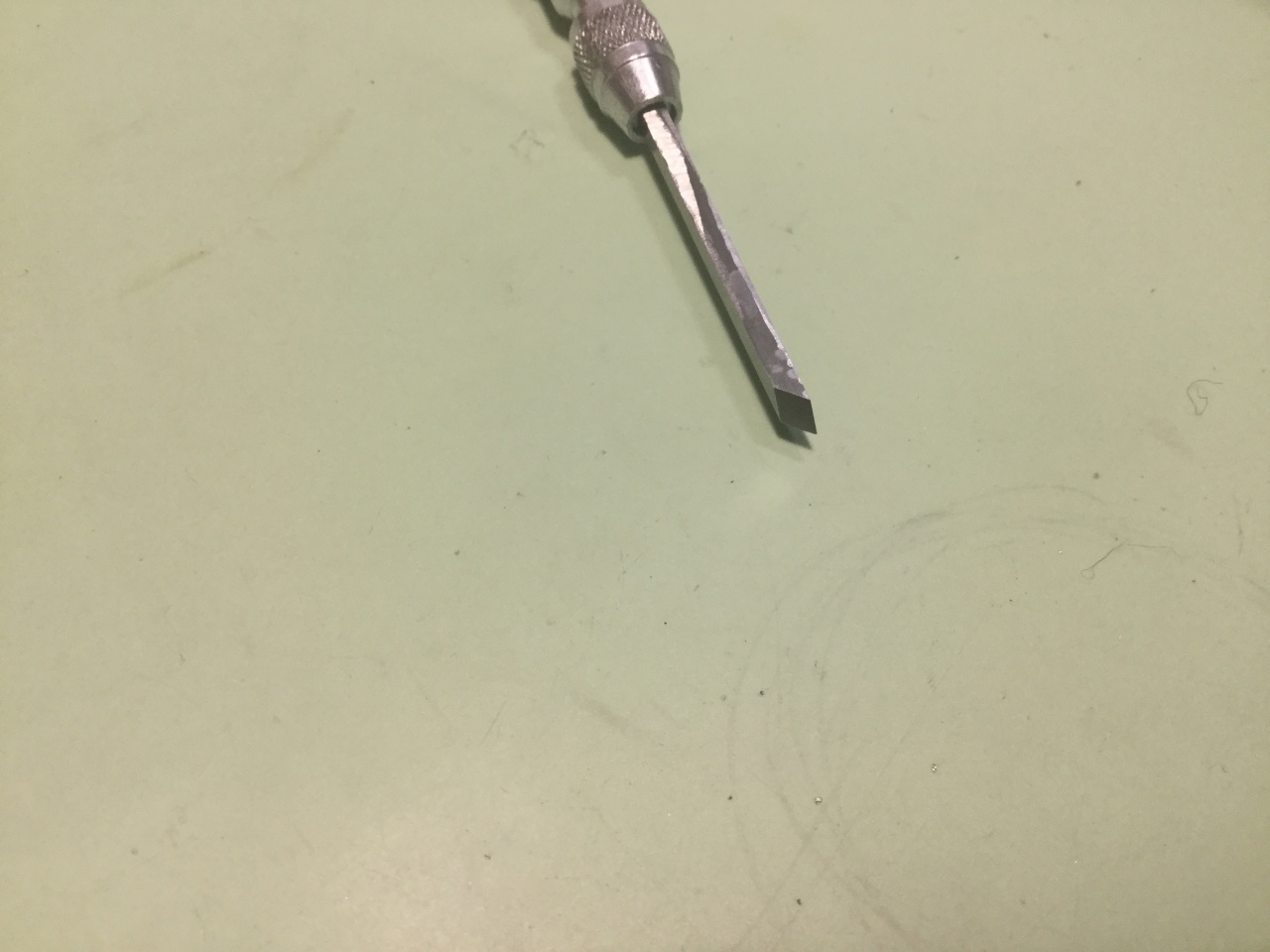

Вот такой пинцет, изначально предназначенный для перекусывание спирали волоска, я использую для поджатия минутного триба. Это для механизмов, которые уже хорошо знаешь. Есть риск пережать или перекусить.
А вот инструмент, специально разработанный для этой операции.
Очень удобен тот факт, что поджатие (tightening) регулируется резьбой подающего винта - можно регулировать плавно.
Обязательны 2 фактора: поджимать именно в местах предыдущего (заводского) поджатая и смазывать перед установкой триба ось колеса.

Класснй инструмент,Антон,со временем накопились иголки всякие и уже знаешь куда какая ,булавка портновская чётко подходит для поджатия триба на Восток 2209 и тд.
  #1200
Старый 06.04.2017, 13:24
Аватар для Андрей Крукович
Регистрация: 07.04.2006
Сообщений: 6,906
Сказал(а) спасибо: 2,474
Поблагодарили 7,341 раз(а) в 3,653 сообщениях
Сообщение от Anth Посмотреть сообщение
Это наверно лучший для этого инструмент, что придумало человечество
И хорошо поджимает, и сложно перекусить (тупо сил в пальцах не хватает)
