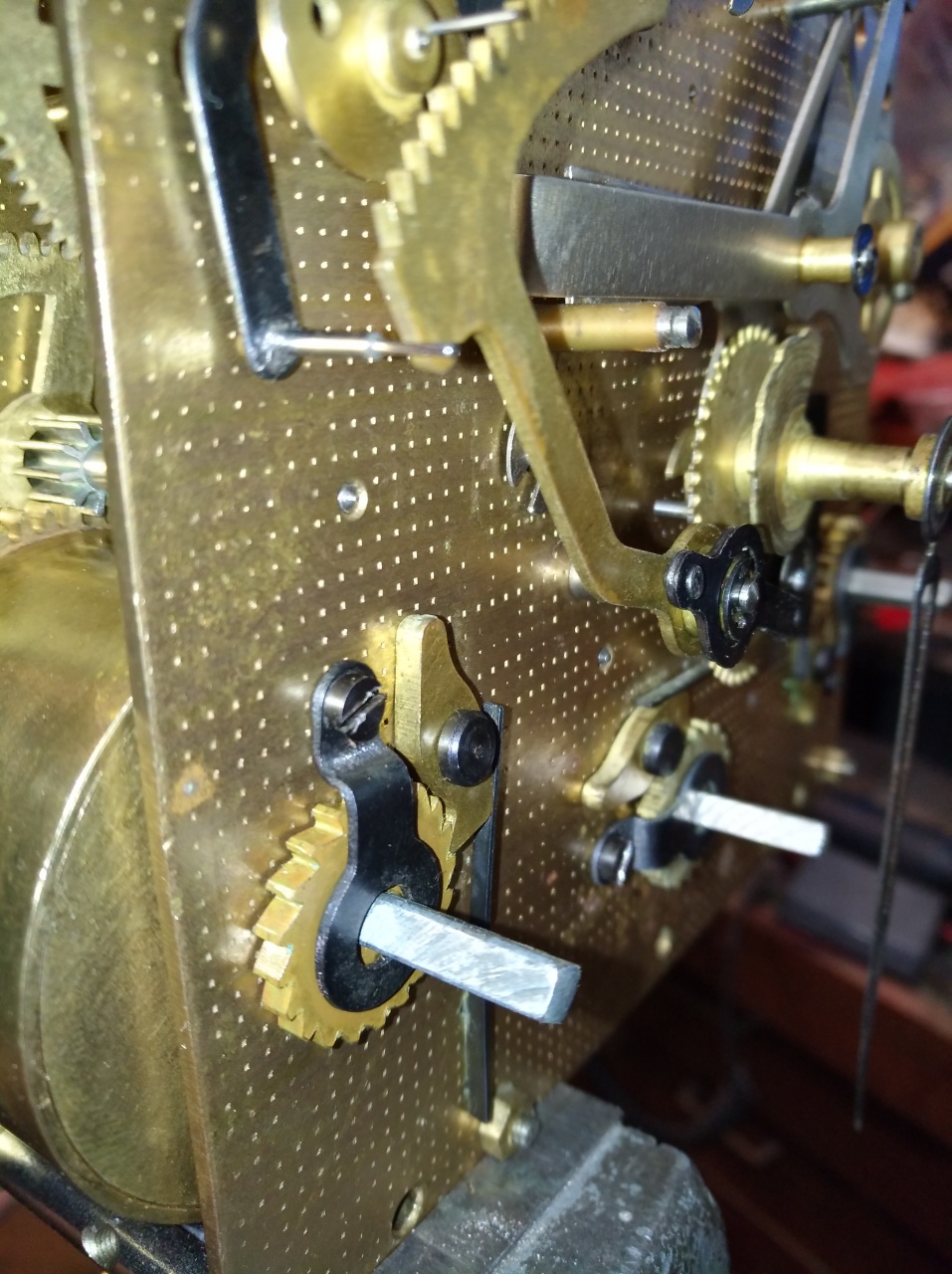

Уважаемые знатоки! Никто не подскажет сколько колебаний в час должен совершать маятник настенного Янтаря с четвертным боем? Анкер Брокота. Пытался настроить на 7200, до упора поднял линзу, а они все отстают... Пеньдельфедер поставил даже несколько короче чем надо - 15 мм между штифтами (родной, по-моему 18 мм). Программу использую Clock Tuner для Android.
Кстати, часы запустил, бой отстроил: https://www.youtube.com/watch?v=QpWWHzY21bc
Кроме изготовления анкера в процессе чистки обнаружились еще небольшие проблемы:
1. Зафутеровал отверстие в передней платине под ось барабана пружины хода (выработка более 1 мм).
http://forum.watch.ru/attachment.php...1&d=1490473662
2. Обломан стопорный штифт на механизме подъема зубчатого сектора - выточил новый.
http://forum.watch.ru/attachment.php...1&d=1490473511
3. Обломан стопорный штифт на колесе боя часов - запрессовал кусочек стальной проволоки.
4. Неправильно выгнут спусковой рычаг - не срабатывали четверти - только на цифири 12, где кулачок самый высокий.
Вот этот пункт пока нашел - всю голову сломал :о) В натуре работу такого механизма не видел, пришлось догадываться, как это должно работать... Всего-то штифт, который должен по задумке конструктора толкать спусковой рычаг, свободно проходил под ним. Но кто-ж его знал, что он должон в тот рычаг упираться?!
