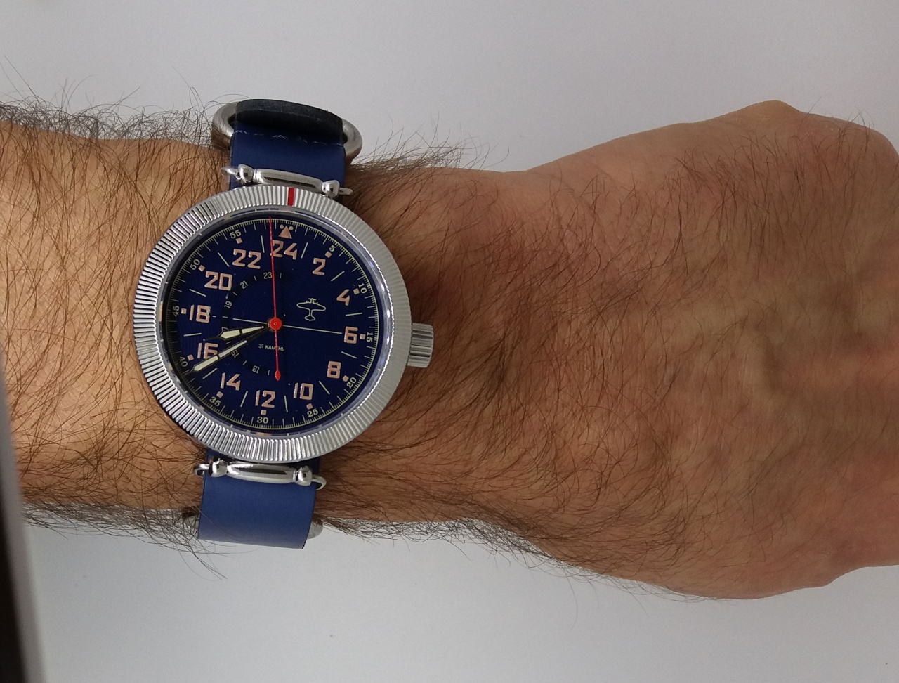

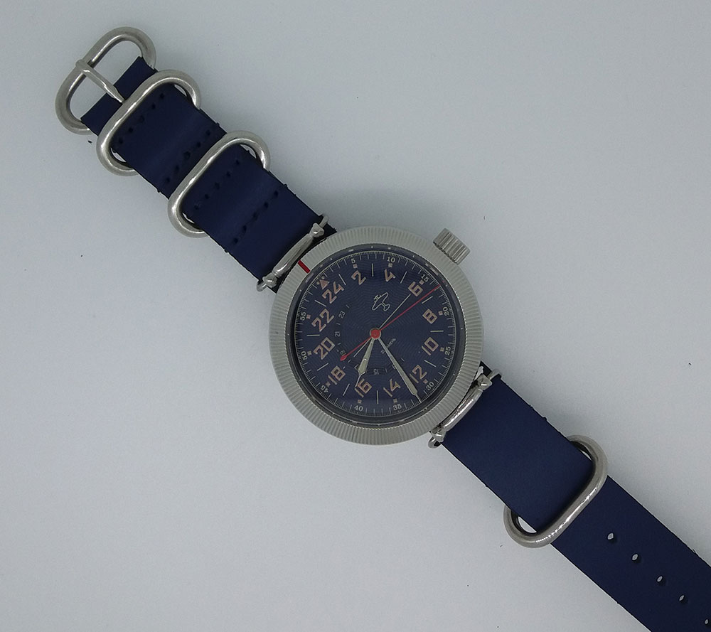

с опозданием, но выполняю обещанное.
ID:	1709938   Нажмите на изображение для увеличения
ID:	1709939   Нажмите на изображение для увеличения

Цифер огонь, его поставить на автоподзаводный мотор и цены ему нет.

так он и стоит уже на АПЗ. все что не лимитка на Автоподзаводе Востоковском у меня
