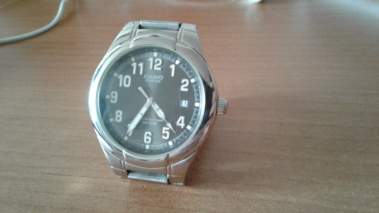

Привет! Знает ли кто, как можно в домашних условиях отремонтировать часы Casio EF-109?
Суть проблемы в том, что минутная стрелка дёргается в такт секундной, когда она находится ближе к отметкам час и шесть.
Конечно можно и забить так как им уже 12 лет , но они всё ходят и ходят, и жалко с ними расставаться, и это дёрганье жутко бесит. Или отнести в сервис?
Фото для данных часов прилагаю

ИМХО забить...
Ну или разобрать весь мех, промыть разобрать, провести дефектовку.. если руки прямые то Все получится. Дергание может быть результатом попадания какого то мусора в шестерню, или износ зубьев

Люфт минутной стрелки. Знакомая ситуация, при активной эксплуатации часов, на моих ттже такте возникло. Мне вылечить без разбора не удалось. А разбирать механизм - это дешевле новые купить.

Спасибо, так и сделаю
Сообщение от Grayvors Посмотреть сообщение
Принял к сведению. Спасибо
