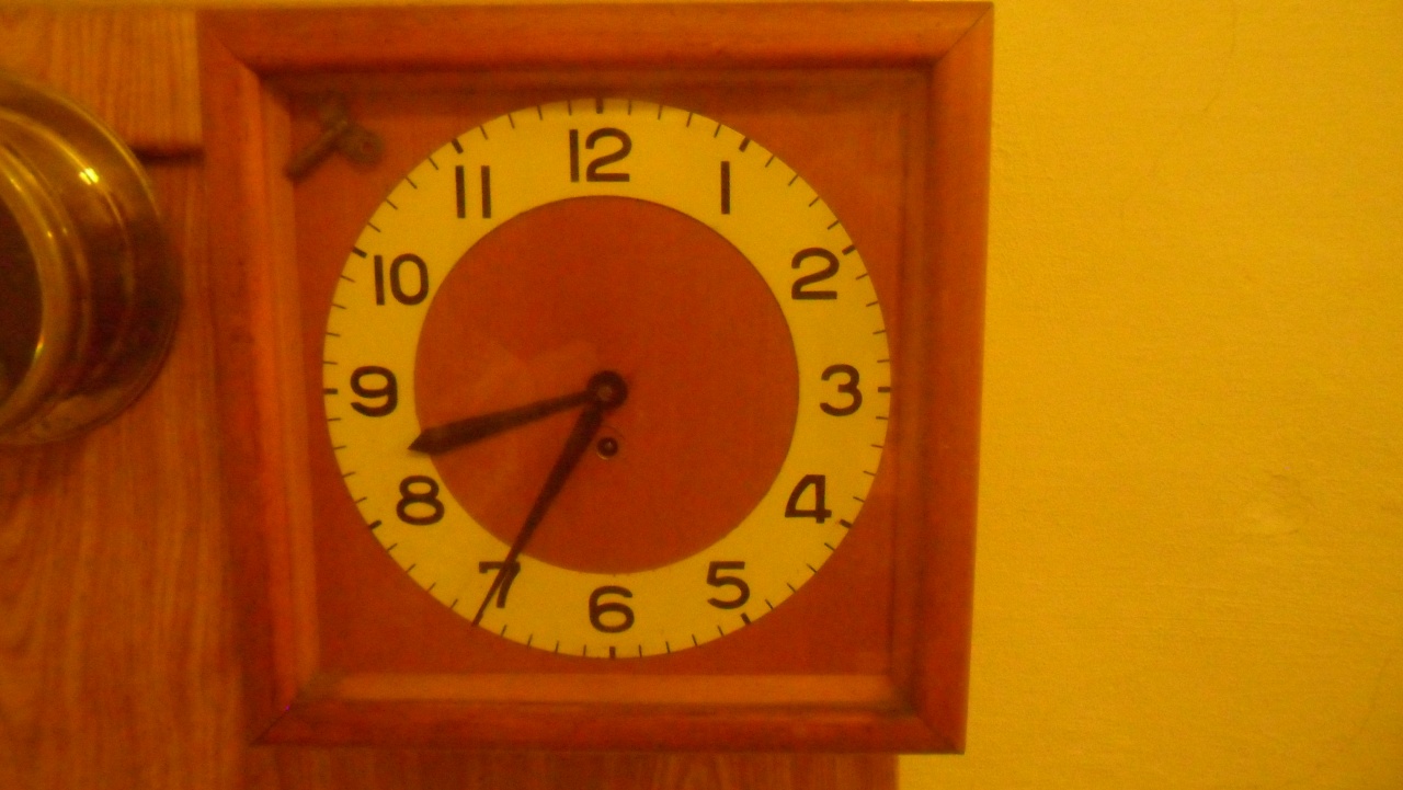

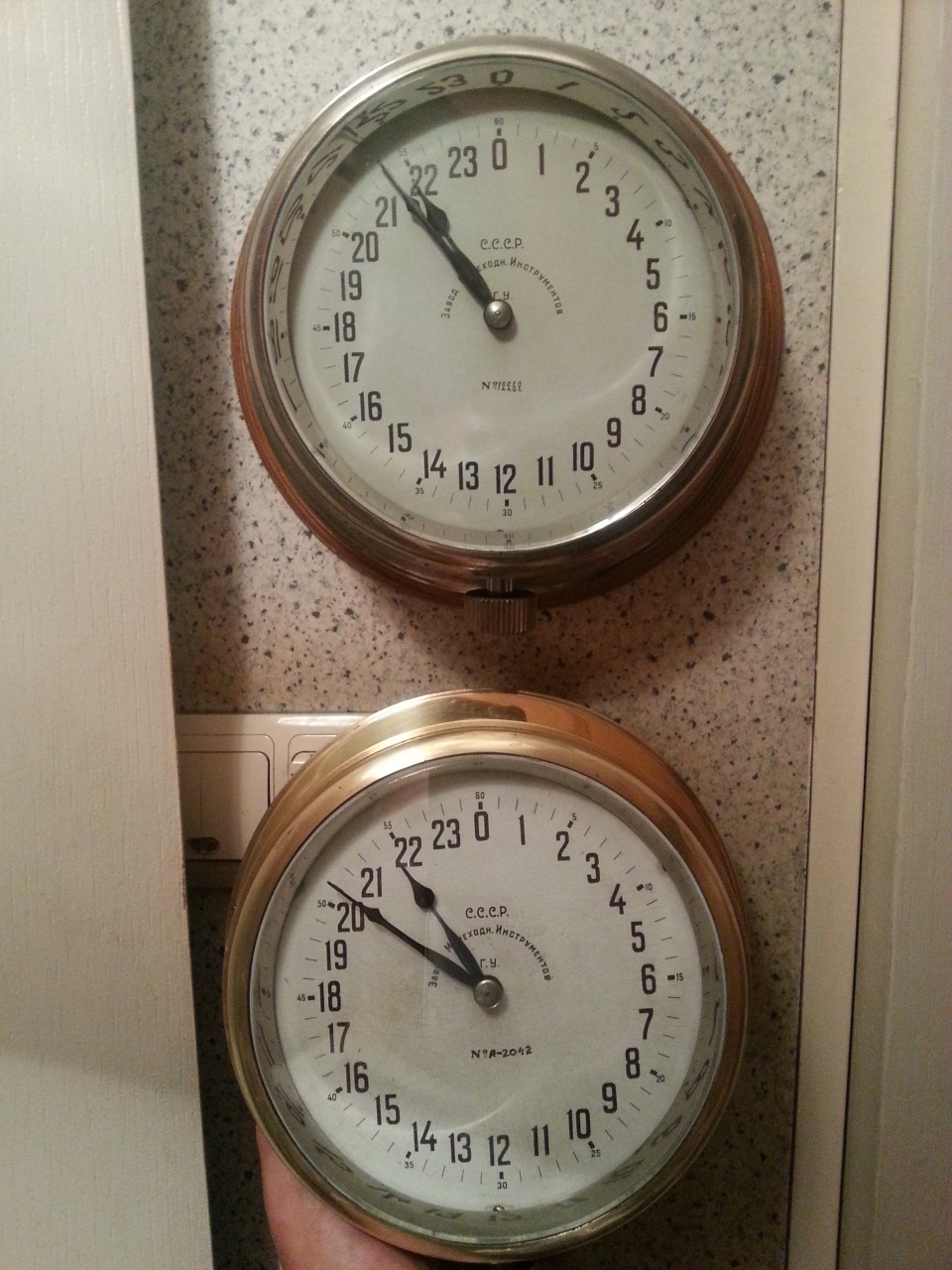

Кто нибудь из гуру в курсе, были-ли в природе такие часы???
Последнее фото для сравнения. Взято из этой ветки у ув. Amur-а.

Про такие не слыхал, но у часов "СЧС Связь" в деревянном корпусе (у меня есть такие) механизм именно такой: как у "кастрюли", но с ключом вместо заводной ручки. (Квадрат ключа 4 мм, как у ОЧЗ и СЧЗ.) Так что вполне мог выпускаться и такой вариант корабельных, в том числе и 24-часовой.

корпус со стеклом настоящим, не плекс, как на кастрюлях ЧЧЗ.

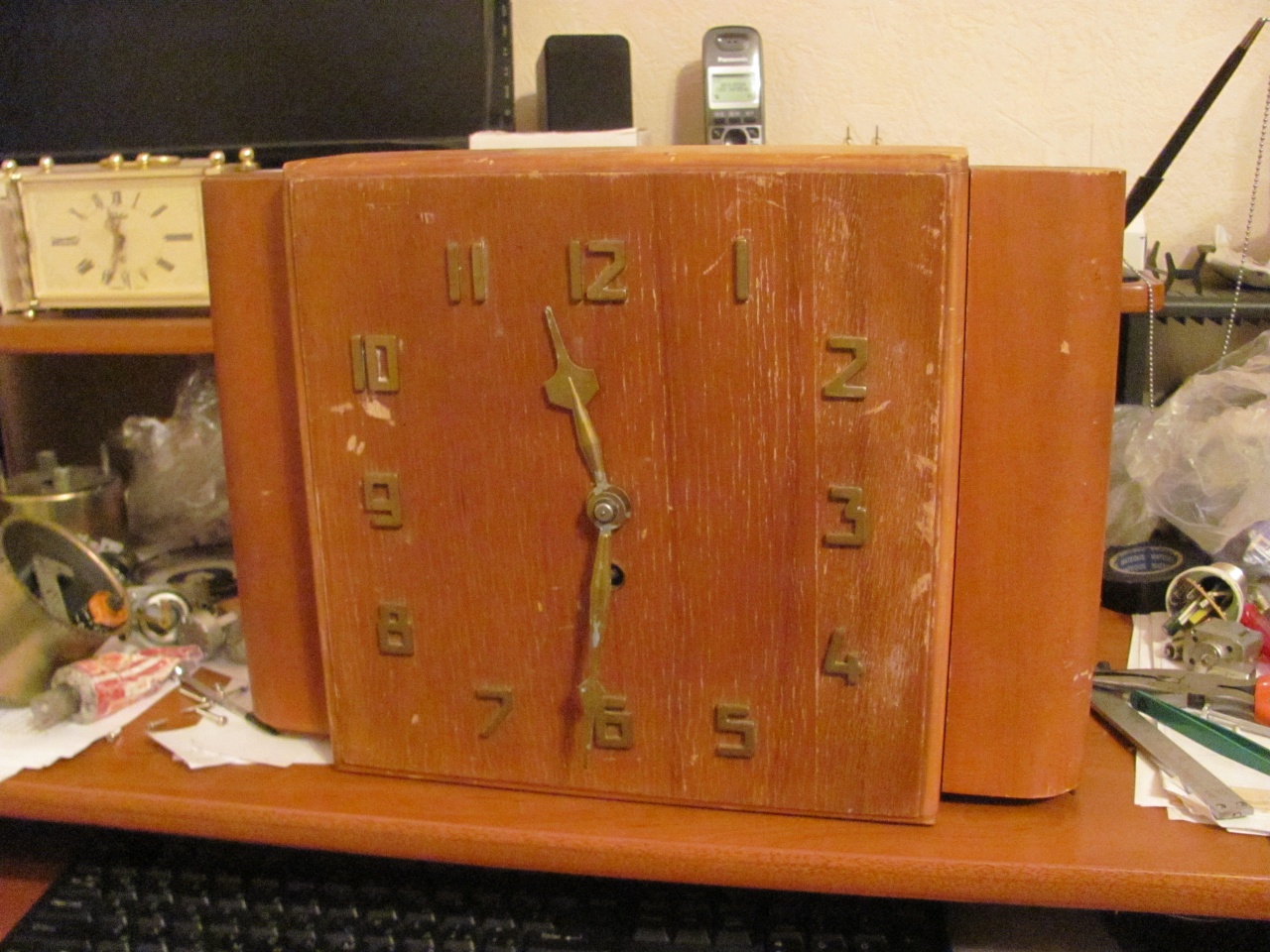

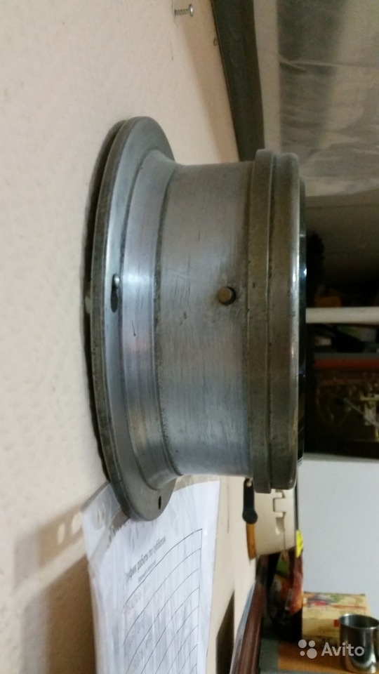

Сообщение от Vanyukov Посмотреть сообщение
Нужно поменять верёвку на тросик, пеньковый.
Вот ещё вариант подвеса. Ну и деревянную подложку конечно тоже надо к ним.
По крайней мере элементы,на которые корпус вешается,токарь любой на раз сделает.
СЧС Связь с механизмом от морских предназначались для служебных помещений Минсвязи.
Такие есть у меня тоже.

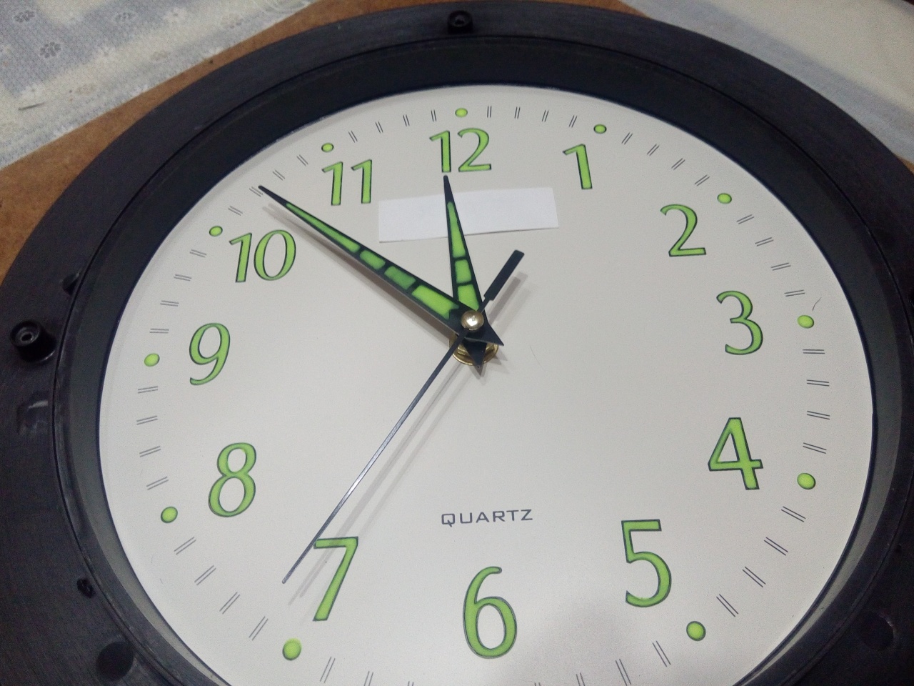

Сообщение от Andrej66 Посмотреть сообщение

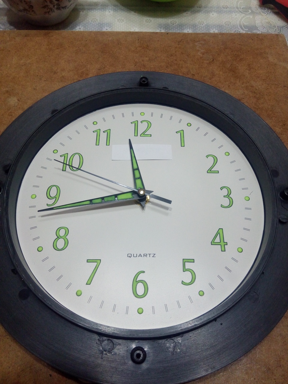

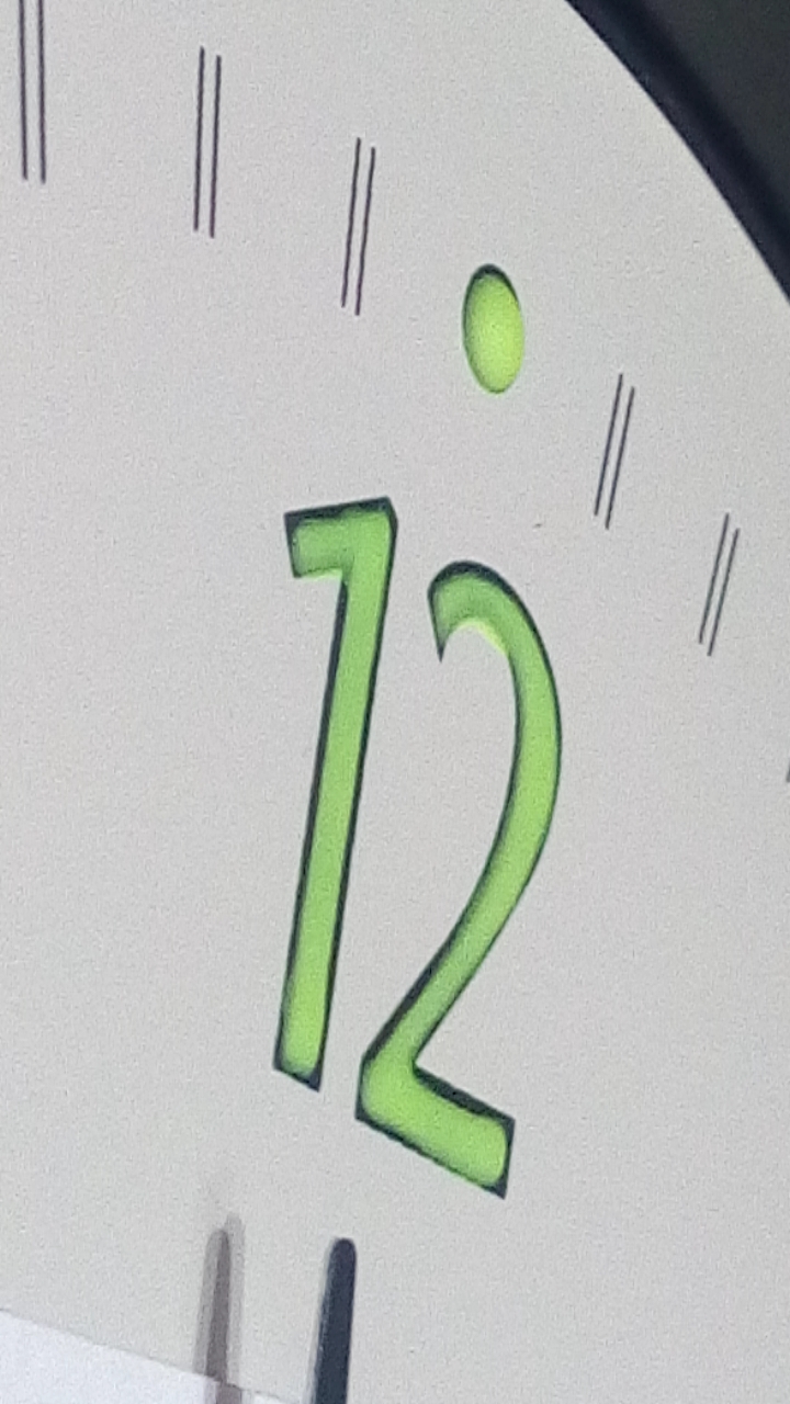

Можете приобрести у нас циферблат и с доработкой установить в "кастрюльку". Для себя, я бы так и сделал. Стоимость одного циферблата, на сегодняшний день - 247 рублей (без учета пересылки).
А по какой технологии делают нынче циферблаты 5-2ЧМ? На какой подложке и с каким покрытием? Видел где-то на форуме такую замену - не впечатлило... Дырка с видом внутренностей портит всю картину. Вот если бы можно было наштамповать циферей без такого отверстия взял бы не задумываясь несколько штук, даже не смотря на то, что отверстия под винты не совпадают и диаметр цифера на несколько мм меньше кастрюлечного.

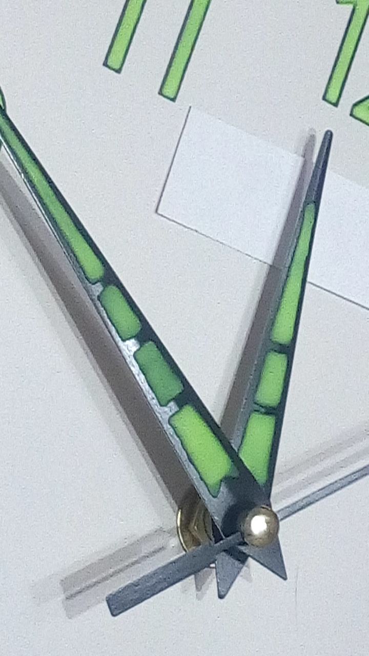

Вчера поимел первый опыт нанесения светомассы, оказалось, что не все так страшно. Готовая краска на акриле ложится просто на УРА! Нанесение в два слоя с промежуточной сушкой 1ч заняло всего два часа. В качестве подопытного были взяты самые простые кварцевые часы с цифрами, отдаленно напоминающими корабельный цифер. Люм наносился зубочисткой. Приготовил на всякий случай пару маленьких тонких кисточек, но в итоге все сделал одной зубочисткой. Первый слой ушел в бумагу, второй дал объём. Поскольку время было позднее на третий слой не решился, нужно было еще час выжидать. Для себя сделал вывод, что три слоя - самое то! Так что , друзья, своё теоретическое умозаключение что " ...люм ещё тот геморрой" снимаю с повестки.
Фото результата выложу ... пойду сфотаю сейчас)))
На минутной видно: нанесение в три слоя - первый сегмент от основания,
в один слой - второй сегмент
в два слоя - третий и четвертый
Минутная сплошная, не прорезная. Светомасса нанесена сверху.
В темноте показать не могу - камера телефона не позволяет сделать выдержку .

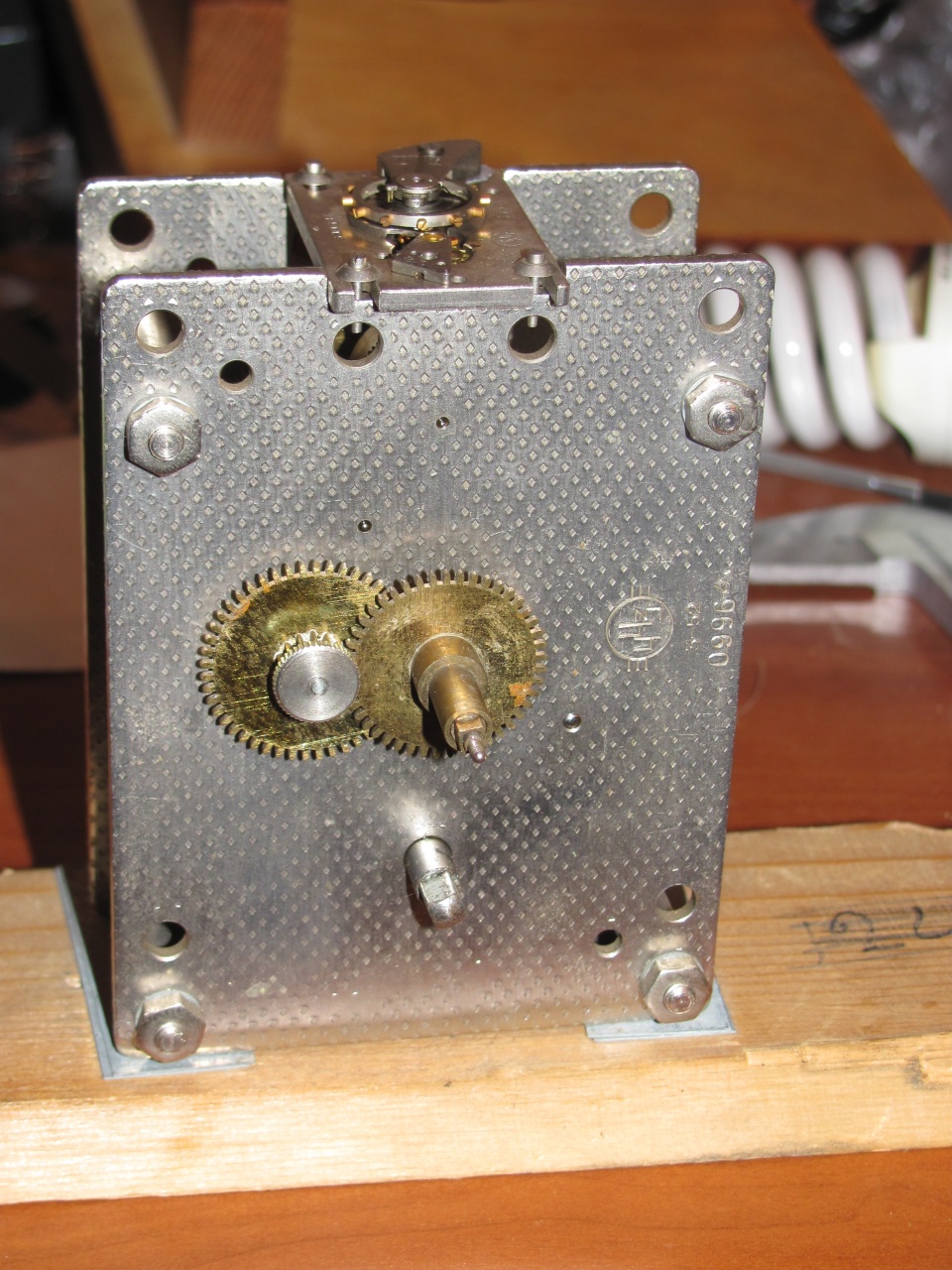

Сообщение от mauntainwolf Посмотреть сообщение
А у меня не такие.
