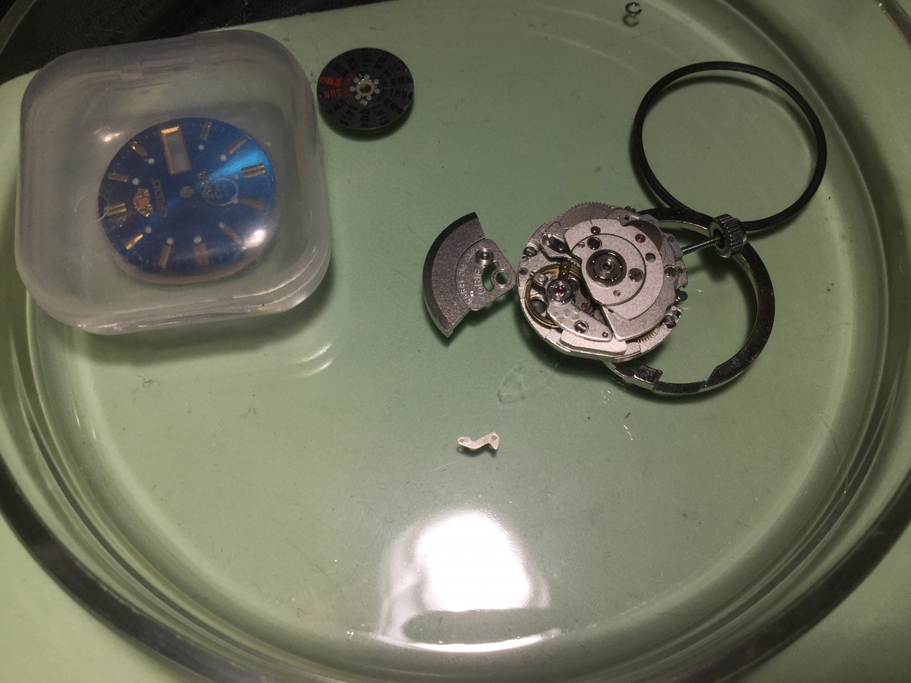

Orient 55841 женский
Не могу сообразить куда рычаг ставится..
Подскажите пожалуйста.

  #1122
Старый 05.01.2017, 17:30
Аватар для kolgen
kolgen kolgen вне форума
Регистрация: 25.02.2006
Адрес: Тула
Сообщений: 142
Сказал(а) спасибо: 445
Поблагодарили 64 раз(а) в 47 сообщениях
Это фиксатор диска календаря. Ставить в календарь.

Сообщение от kolgen Посмотреть сообщение
Это понятно. Не могу понять куда именно)))) там штифт есть, но как ни ставлю - неправильно. И что есть пружина для него? На мосту календаря?

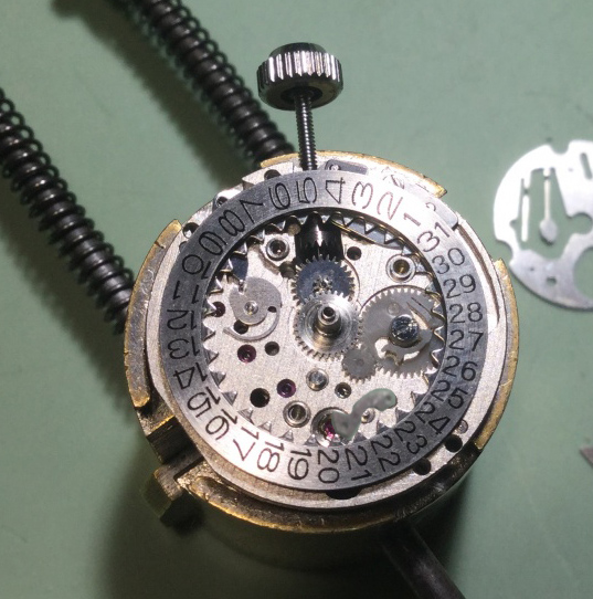

Нарисуйте стрелочку пож. Туплю что то.

  #1126
Старый 06.01.2017, 12:44
Аватар для Андрей Крукович
Регистрация: 07.04.2006
Сообщений: 6,906
Сказал(а) спасибо: 2,474
Поблагодарили 7,341 раз(а) в 3,653 сообщениях
вот так

  #1127
Старый 06.01.2017, 12:46
Сообщений: 6,906
В другой раз, при похожей проблеме - достаточно поставить мост календаря и станет понятно, где стоял фиксатор.

Спасибо,Андрей! На другой штифт одевал и все не мог понять как мост подпружинивает рычаг, хоть очевидно, что является пружиной на нем. Новогодние праздники однако))))))
